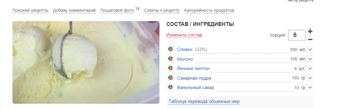

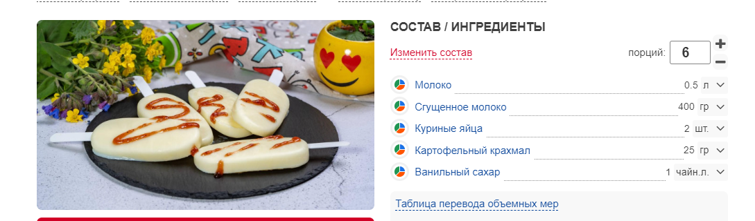

Так всё зависит что туда нальёшь, эта хрень только мешает и охлаждает, на видео видно что он туда залил чтото густое и наверняка уже прилично охлождённое, и по этому у него через 32 минуты получилось мороженное. А если твоя тётя зальёт туда сливки температурой в 40 градусов то и мешать эта хрень будет часов 5-8. до заморозки.

А вот что туда наливать или ложиться для этого есть рецепты мороженого, выше уже написано, понятно что с одного молока не чего не выйдет.
