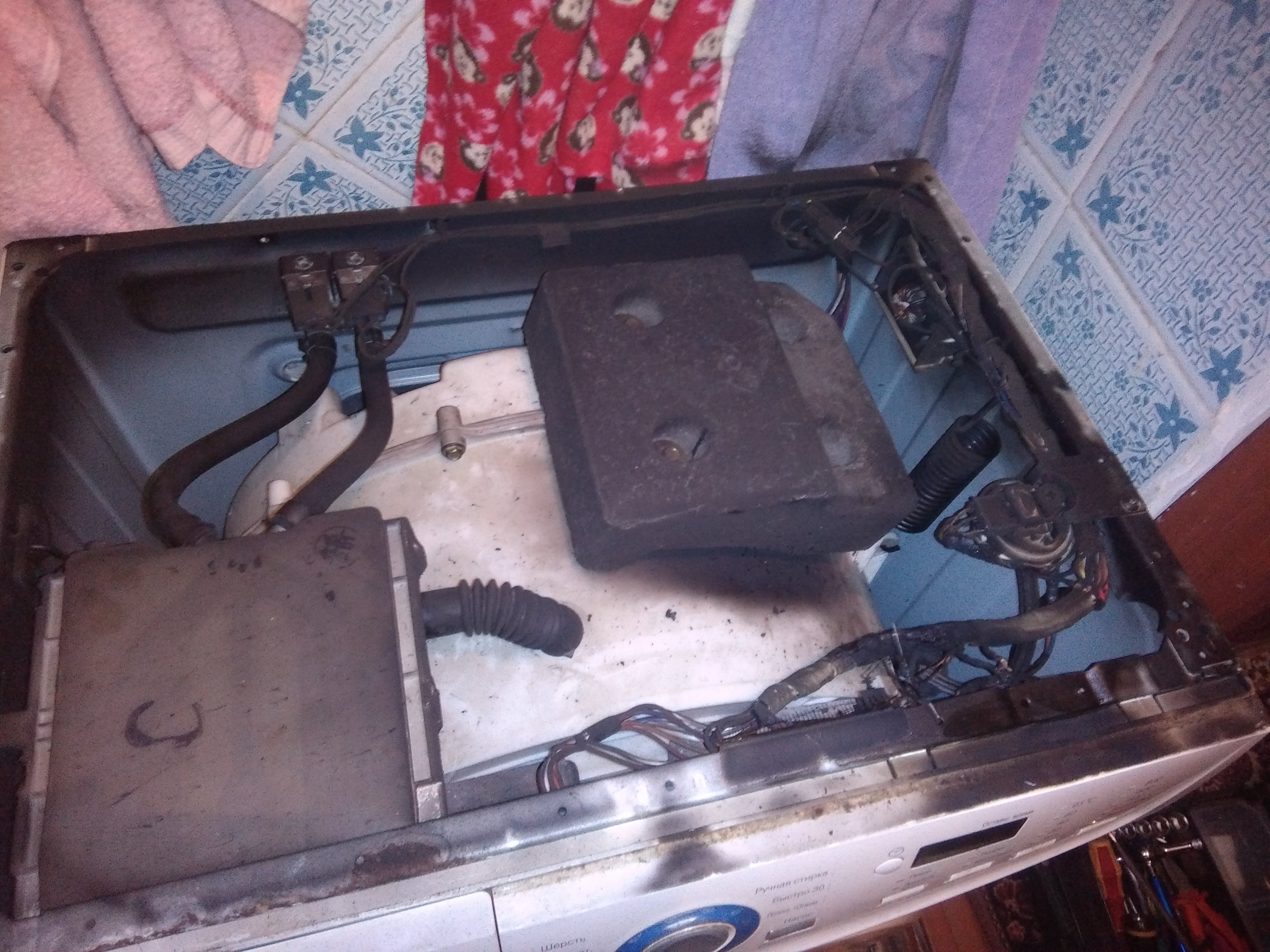

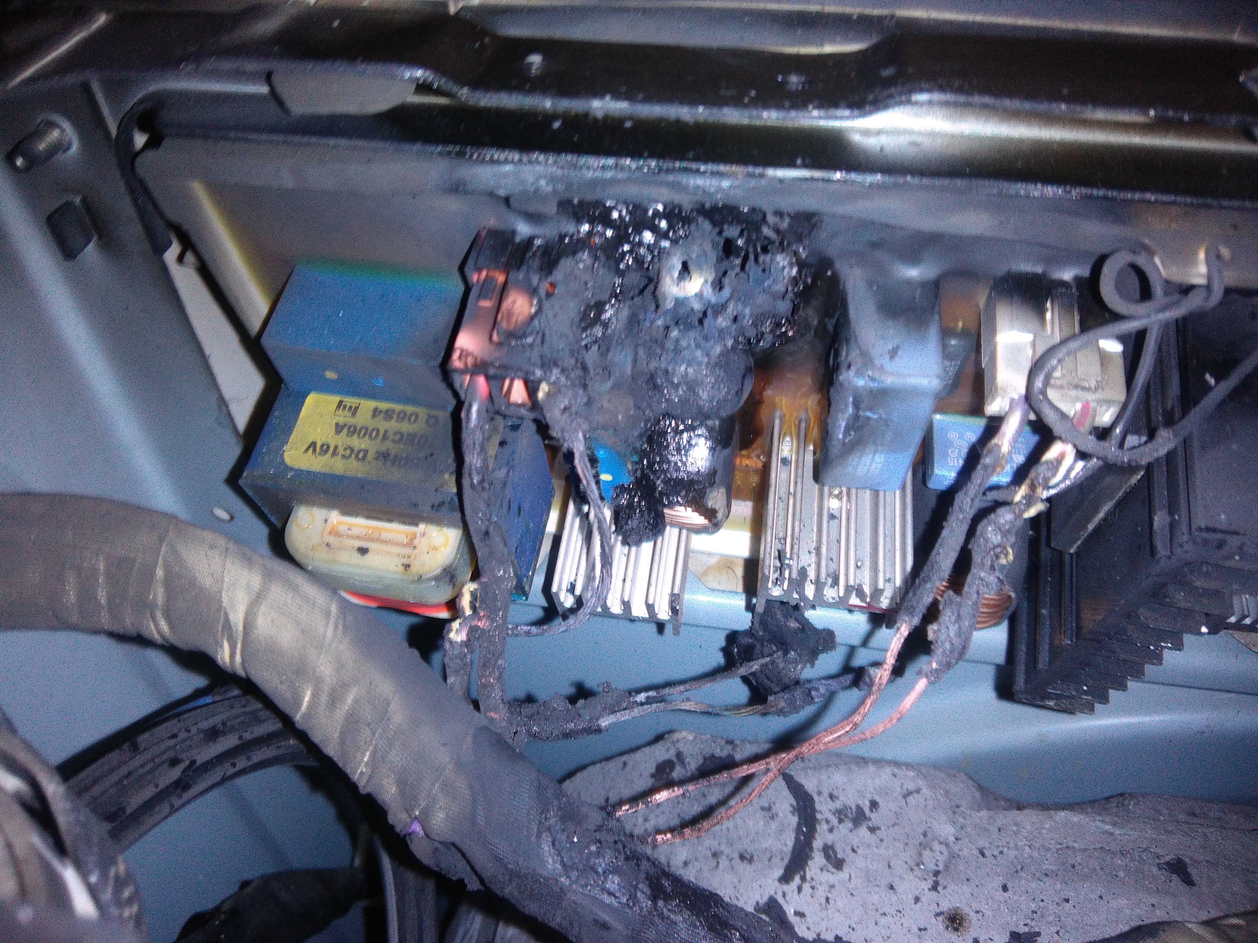

Сегодня случилось. Хозяин включил стиралку и ушел в магазин, приходит, а дома дым и нету света. Сработал автомат и как то произошло самозатухание ). Ничего говорит не тушил, а на обгорелых проводах в некоторых местах мокро. Может клапан ссыканул,
или как всегда кольцевые трещины хз... В плате большая дырка возле релюшек. Пойдут за новой. А эту б/у покупали три года назад и полгода назад я им менял подшипники.

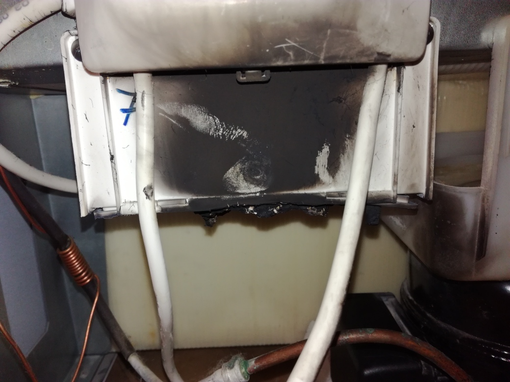

Фото за 2010й год. Клиентов ночью разбудил писк бесперебойника от компа. Это их и спасло.
А начало гореть вот отсюда:
На китайский удлинитель что-то сверху протекло.
