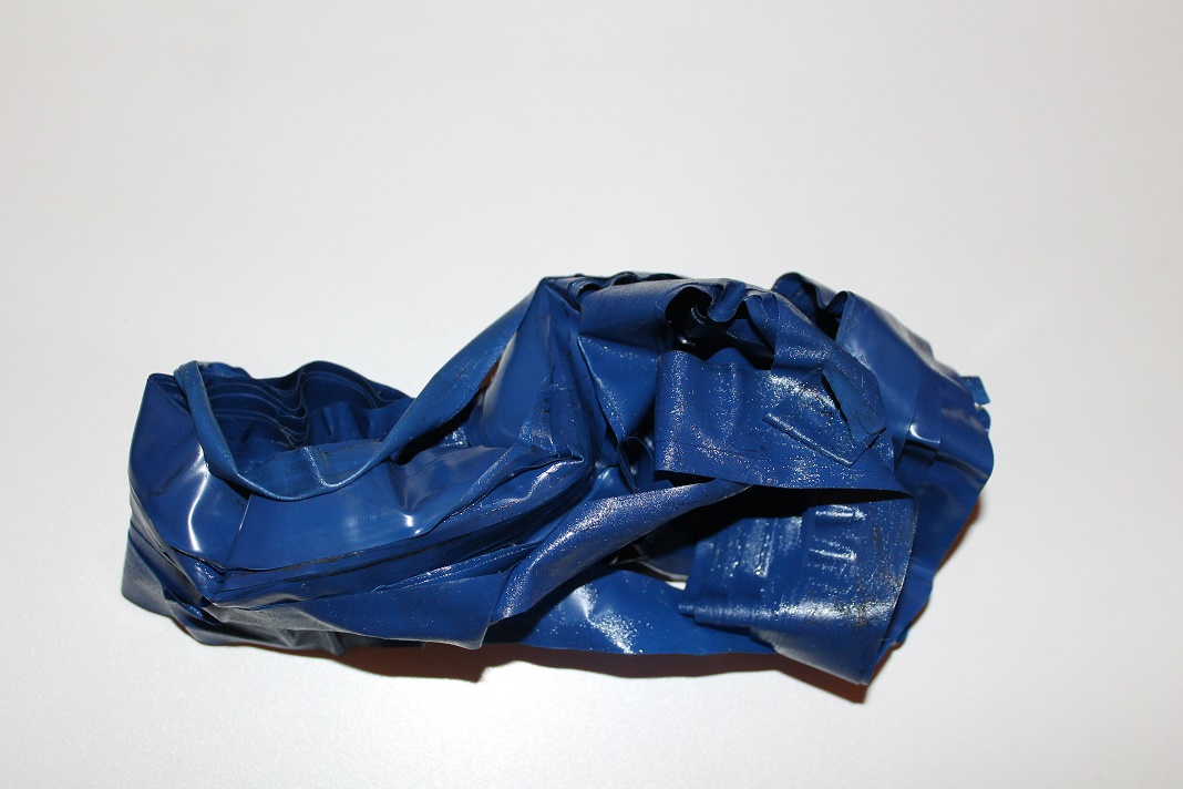

сообщение 11.10.2015, 20:45
Сообщение #759
Со слов клиента предыдущий мастер пытался отремонтировать ее стиральную машину с помощью этого предмета.
Где я нашел этот предмет?
Что пытался отремонтировать предыдущий мастер?
 Уменьшено на 76%
1068 x 712 (170.77 килобайт)
сообщение 11.10.2015, 20:51
Сообщение #760
Видимо программатор не помог, пришлось мотать изолентой...
сообщение 11.10.2015, 21:30
Сообщение #761
Судя по тому, что загадки очумелые :
1. В сливном патрубке.
2. Пытался устранить течь по диспенсеру или наливному патрубку. (не представляю как)
Сообщение отредактировал kolos - 11.10.2015, 21:31
сообщение 11.10.2015, 21:31
Сообщение #762
Мимо.
Добавлено 11.10.2015, 22:32
Тоже мимо, хотя теплее... (IMG:style_emoticons/default/shuffle.gif)
сообщение 11.10.2015, 21:42
Сообщение #763
1. В баке.
2. Предположим, вместо 305 подшипника поставил 205 и домотал изолентой до нужного размера. (IMG:style_emoticons/default/mrgreen.gif)

сообщение 11.10.2015, 22:16
Сообщение #765
Амортизатор.
сообщение 11.10.2015, 22:27
Сообщение #766
Цитата(sidor1 @ 11.10.2015, 23:16) *
Амортизатор.
сообщение 11.10.2015, 22:54
Сообщение #767
Манжета.
сообщение 11.10.2015, 23:04
Сообщение #768
Сообщений: 1629
Изолента синяя, должно было работать. Не важно что ))) Может на тен намотал, что бы не текло.
сообщение 11.10.2015, 23:39
Сообщение #769
v161, может на ТЭН намотал, что бы не побивало )))
сообщение 12.10.2015, 2:42
Сообщение #770
Крыльчатку сливного насоса?
сообщение 12.10.2015, 6:44
Сообщение #771
Сообщений: 2578
Может он петлю из изоленты вместо пружины подвески бака использовал?
Добавлено 12.10.2015, 11:46
Комок изоленты вместо отсутствуещей ножки?
сообщение 12.10.2015, 7:10
Сообщение #772
Шо синяя изолента отгадали. Может ремешок из неё сделать пытались?
сообщение 12.10.2015, 7:20
Сообщение #773
Цитата(sidor1 @ 11.10.2015, 23:54) *
Манжета.
Нет
Добавлено 12.10.2015, 8:21
Нет
Тоже нет. (IMG:style_emoticons/default/mrgreen.gif)
Добавлено 12.10.2015, 8:22
Нет, это был ремонт. Как можно прикрепить крыльчатку изолентой? ))
Нет и нет
Добавлено 12.10.2015, 8:23
Очень тепло...
сообщение 12.10.2015, 7:29
Сообщение #774
Отремонтировал растрепанный ремень?
Добавлено 12.10.2015, 8:30
Увеличил диаметр шкива мотора при ее помощи?
сообщение 12.10.2015, 7:35
Сообщение #775
Шкив скрутили изолентой.
Добавлено 12.10.2015, 8:36
Прикрутили мотор изолентой.
сообщение 12.10.2015, 7:53
Сообщение #776
Сообщений: 40518
 Уменьшено на 25%
На шкиве? Пытался устранить проскальзывание растянутого ремня? Уж не самсунг ли?
Добавлено 12.10.2015, 8:54
Присоединяюсь к этому варианту. Только не мотора, а верхний шкив.
сообщение 12.10.2015, 7:55
Сообщение #777
Мотора вряд ли, скорее люминиевый обмотали под растянутый ремешок.
сообщение 12.10.2015, 8:30
Сообщение #778
Скорее всего примерно так. Точно сказать затрудняюсь, т.к. к моему приходу все слезло вместе с ремнем и лишь край изоленты был прикреплен к шкиву. Зачем было сделано сказать трудно. СМА LG, ремень натянут, не проскальзывает, теперь даже липнет к шкиву - пришлось соскабливать клей и мыть. (IMG:style_emoticons/default/mrgreen.gif)
Хозяйка сказала, что когда пришел - сказал, что нужно ремонтировать модуль, но нужных деталей и запчастей у него с собой нет и пропал. Прошло уже много времени...
Возможно есть какая-то еще проблема с данной СМА (может не всегда отжимает или пропадает реверс), время покажет.
Для чего-то ведь он намотал туда изоленты.
сообщение 12.10.2015, 8:35
Сообщение #779
Сообщений: 4572
Это был запасной ремень
сообщение 12.10.2015, 8:57
Сообщение #780
Ты случаем не из мозахистов? (IMG:style_emoticons/default/mrgreen.gif)
