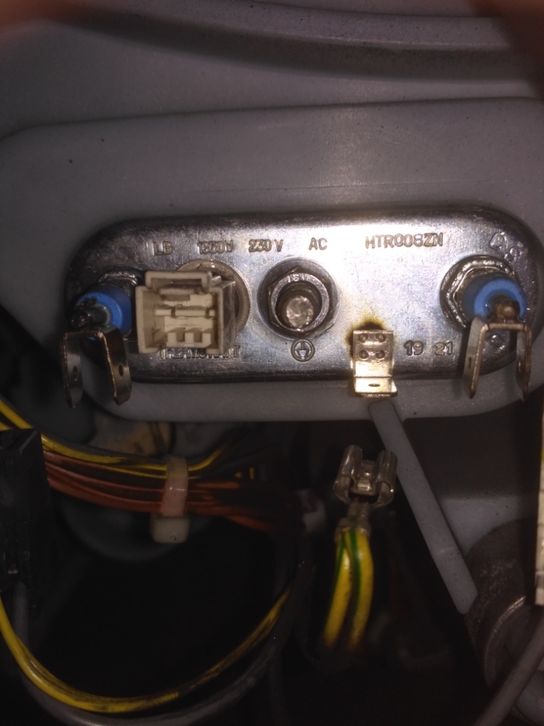

Тен стоит Thermowatt.
Название не имеет значения. Любой производитель может делать как оригинал так и фуфло. Фото фланца - в студию!

Цитата(Ильдар @ 23.2.2022, 15:55) *
Alexzz, хорошо, на бошах оригинальные тэны вообще взрываются в хлам, это как объяснить?
Добавлено 23.2.2022, 16:56
Если вода хреновая, то тут ничего не спасёт, кроме как профилактика почаще.
Тэны взрываются не от перегрева, а от дырки в его корпусе вкупе с отсутствием заземления.
А перегрев и расплавление пластика возможен только если в тэне нет термофюзов.

Вот пожалуйста, два тэна одного производителя. Верхний - фуфло (можно ставить только в железные баки) и нижний оригинал, который можно ставить в пластиковые баки.

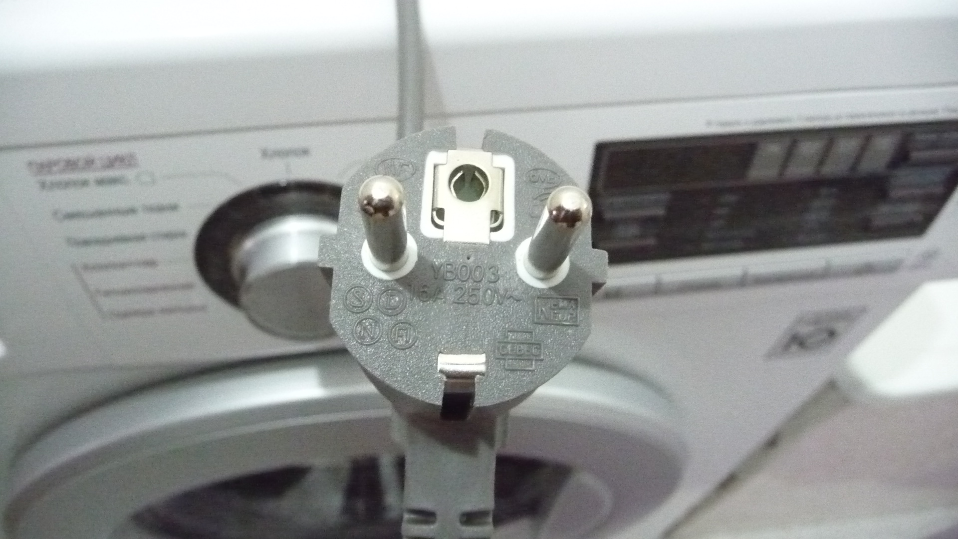

сообщение 24.2.2022, 9:03
Сообщение #584
Я просто в шоке!!!
Что делать?
Мне продали НЕ ПРАВИЛЬНУЮ СМА...
В инструкции нет описания по правильному подключению к питанию...
Караул, наверное уже ТЭН спалил...Гарантию "просрал", а СМА как купил всего 12 дней...
Сообщение отредактировал nelubov64 - 24.2.2022, 9:15

Цитата(nelubov64 @ 24.2.2022, 9:03) *
Я просто в шоке!!!
Что делать?
Так то есть ГОСТ 7396.1-89, в котором всё написано (IMG:style_emoticons/default/rolleyes.gif)
Сообщение отредактировал Александр777 - 24.2.2022, 9:32
