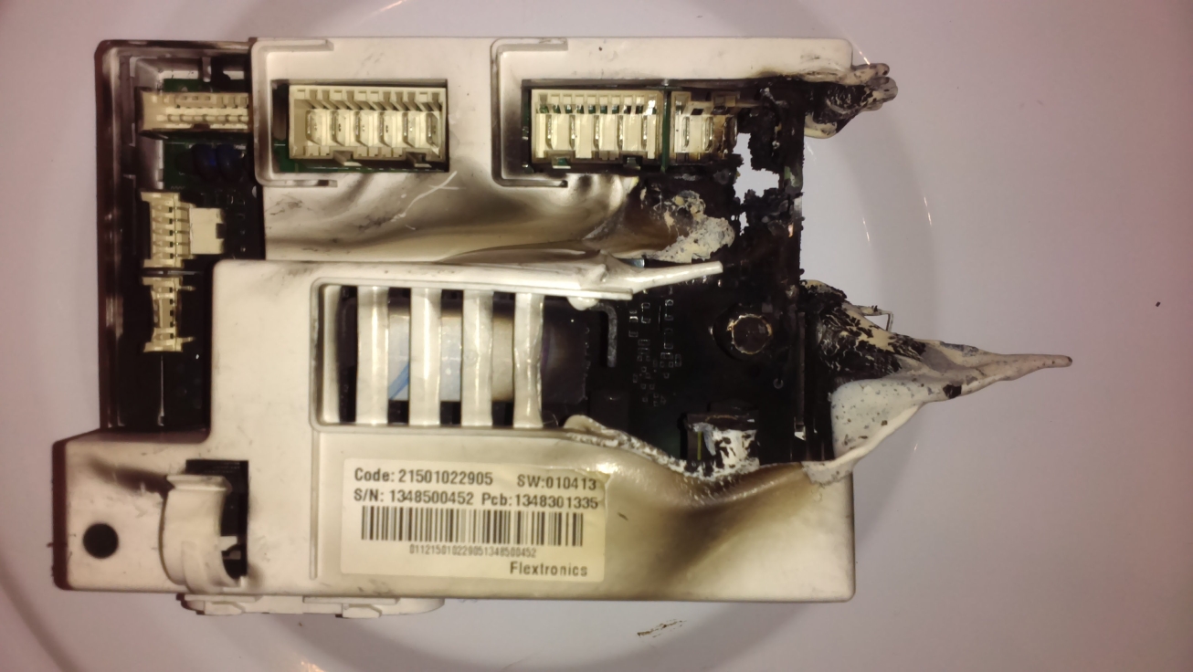

Предлагаю выкладывать фото разных особо жестоких повреждений.
Вот сейчас вскрыл кандюху, и вижу, что восстанавливать тут уже нечего:
- Alexzz   Бабах!   12.4.2013, 15:14

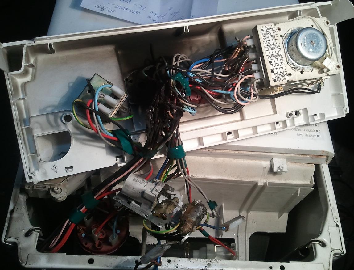

- - alex1965   Вот, стиралка... Как еще сами не сгорели. Освещени...   12.4.2013, 20:55

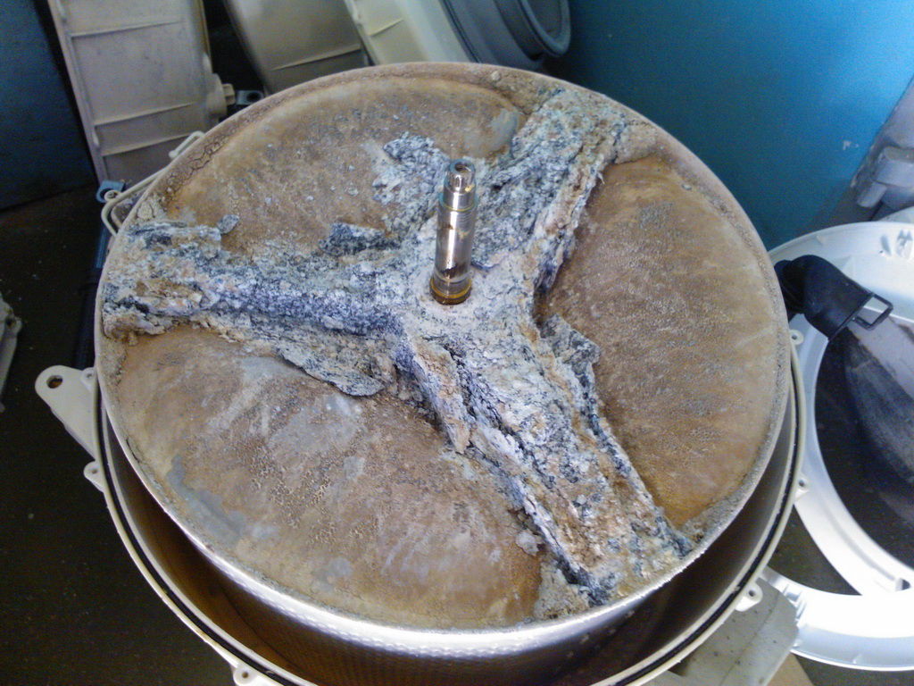

- - FELEX   У вас хоть что-то остается. А здесь вообще деталь ...   8.7.2013, 0:38
|- - Dmytro   Цитата(FELEX @ 8.7.2013, 2:38) У вас хоть...   8.7.2013, 7:05
|- - AnatolyM   Цитата(Dmytro @ 8.7.2013, 9:05) противове...   8.7.2013, 7:49
|- - Bad   Цитата(AnatolyM @ 8.7.2013, 8:49) В этой ...   8.7.2013, 10:54
- - Bad   Противовес высыпался пылью.   8.7.2013, 1:14
|- - FELEX   Цитата(Bad @ 8.7.2013, 3:14) Противовес в...   8.7.2013, 6:34
- - hotpoint   дык противовес из мусора склеен , вот и рассыпался...   8.7.2013, 5:00
- - sadko178   Если противовес рассыпается,то болты должны остать...   8.7.2013, 6:34
- - FELEX   hotpoint, у тебя случаем от тех кучек сей девайс н...   8.7.2013, 6:39
|- - hotpoint   Цитата(FELEX @ 8.7.2013, 8:39) hotpoint, ...   8.7.2013, 9:38
- - Neon   Расклиненные хорошо и саморезы тоже не плохо. А ша...   8.7.2013, 11:47
|- - FELEX   Цитата(Neon @ 8.7.2013, 13:47) Расклиненн...   8.7.2013, 12:35
|- - Janyk   Цитата(Neon @ 8.7.2013, 12:47) Расклиненн...   9.7.2013, 20:43
|- - Bad   Цитата(Janyk @ 9.7.2013, 21:43) Если бы о...   10.7.2013, 0:48
- - Denisi4   Противовес должен был расколоться и упасть в поддо...   8.7.2013, 13:56

- - АСЕТОН   Проц выжил. ТЭН с другой машинки.   22.7.2013, 13:18
|- - hotpoint   Цитата(АСЕТОН @ 22.7.2013, 15:18) Проц вы...   22.7.2013, 13:30
- - yura tehnocentr   hotpoint,Модуль "загорел" не от ТЭНа.Сим...   22.7.2013, 13:37
- - ДАВ   Цитата(yura tehnocentr @ 22.7.2013, 13:37...   22.7.2013, 13:48
|- - kolos   Цитата(ДАВ @ 22.7.2013, 14:48) по перехо...   22.7.2013, 14:00
- - hotpoint   копоть то на модуле я с телефона не разглядел.Дума...   22.7.2013, 14:00
- - yura tehnocentr   ДАВ, Отгоревшие "фишки" от ТЭНа -классик...   22.7.2013, 14:02
- - АСЕТОН   ЦитатаПохоже с реле реверса все началось. Модуль...   22.7.2013, 15:23
- - hotpoint   тэн ваще от какой то древней стиралки , резинка с ...   22.7.2013, 17:26
|- - yura tehnocentr   Цитата(hotpoint @ 22.7.2013, 17:26) тэн в...   22.7.2013, 17:34
||- - kolos   Цитата(yura tehnocentr @ 22.7.2013, 18:34...   22.7.2013, 17:36
|- - АСЕТОН   Цитата(hotpoint @ 22.7.2013, 19:26) тэн в...   22.7.2013, 19:15
|- - muravei77   Цитата(АСЕТОН @ 22.7.2013, 21:15) А что-ж...   22.7.2013, 19:33
- - yura tehnocentr   АСЕТОН, Ну если сим и варистор цел,то все в порядк...   22.7.2013, 20:35
|- - kolos   Цитата(yura tehnocentr @ 22.7.2013, 21:35...   22.7.2013, 21:26
- - АСЕТОН   ЦитатаАСЕТОН, Ну если сим и варистор цел,то все в ...   23.7.2013, 16:12

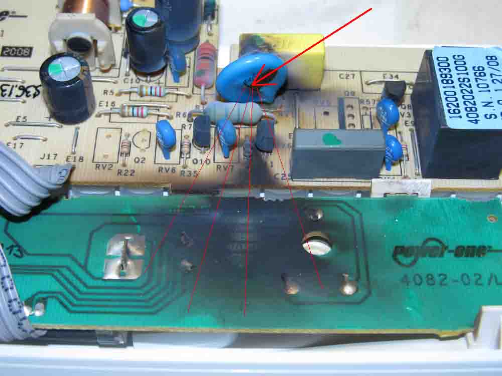

- - Ремонтер   Сегодняшняя фтоссесия. Модель LG WD-80250SUP Не гр...   23.7.2013, 23:00
|- - yura tehnocentr   Цитата(Ремонтер @ 23.7.2013, 23:00) Сегод...   23.7.2013, 23:03
