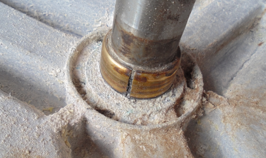

... Прошло 7 месяцев после установки новой крестовины ... СМА " LG ".

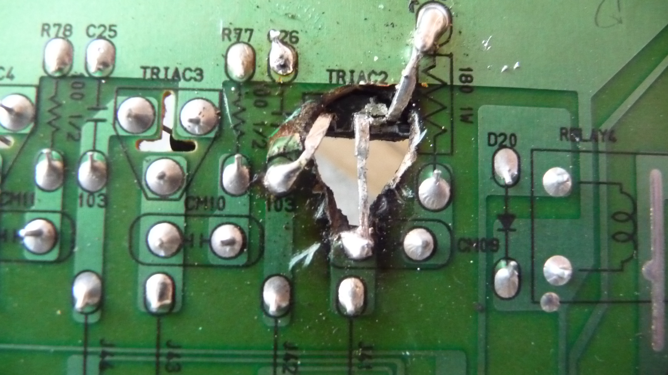

Сообщений: 41050
Нет, это вообще кандя. Сегодня привезли. Уже сделана, проверяется. Что интересно, при взрыве симистора насоса вынесло заодно и симистор замка.
Это у них частое явление.

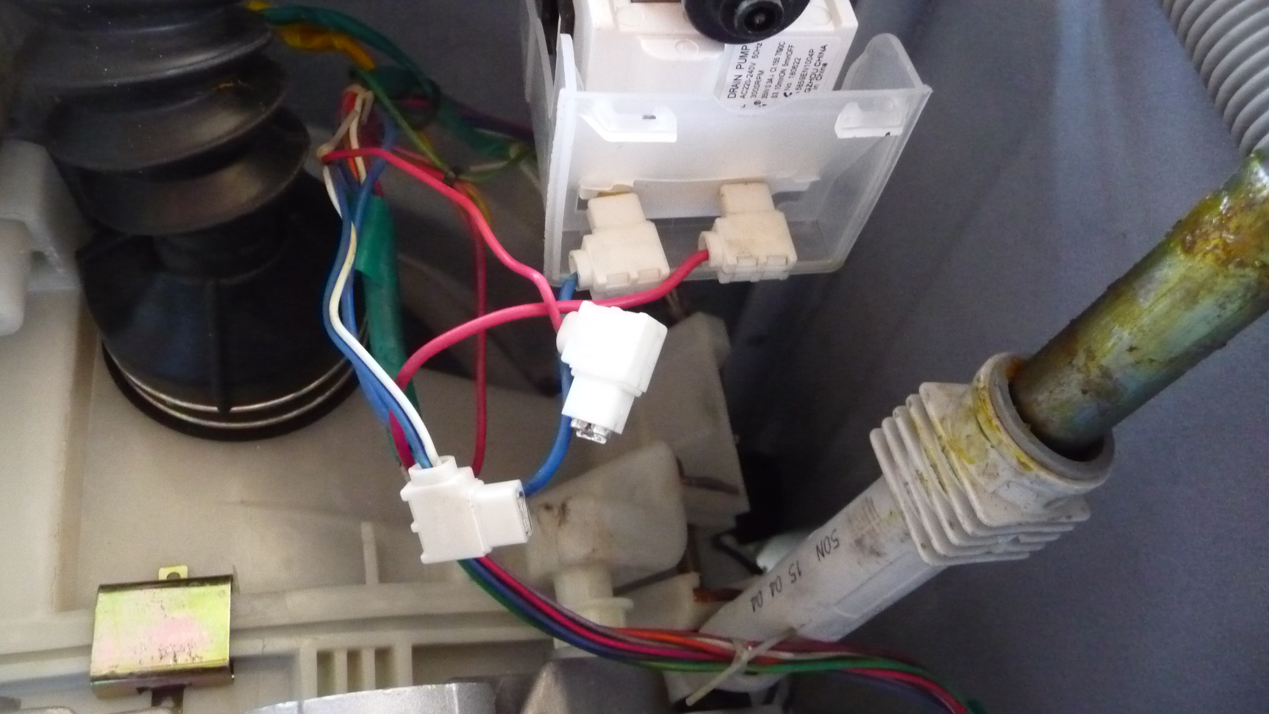

Клиент сам поменял подшипники...
Результат:
БАБАХ TRIAC2...
+ТЭН в обрыве...
Попутал подключение устройств....
Сообщение отредактировал nelubov64 - 5.11.2020, 18:32
сообщение 5.11.2020, 18:45
Сообщение #359
Упорный клиент. Чтобы перепутать эти провода, их нужно из жгута выплести
сообщение 5.11.2020, 19:53
Сообщение #360
Жгут разбирали. Там видна зеленая изолента при новой сборке...
