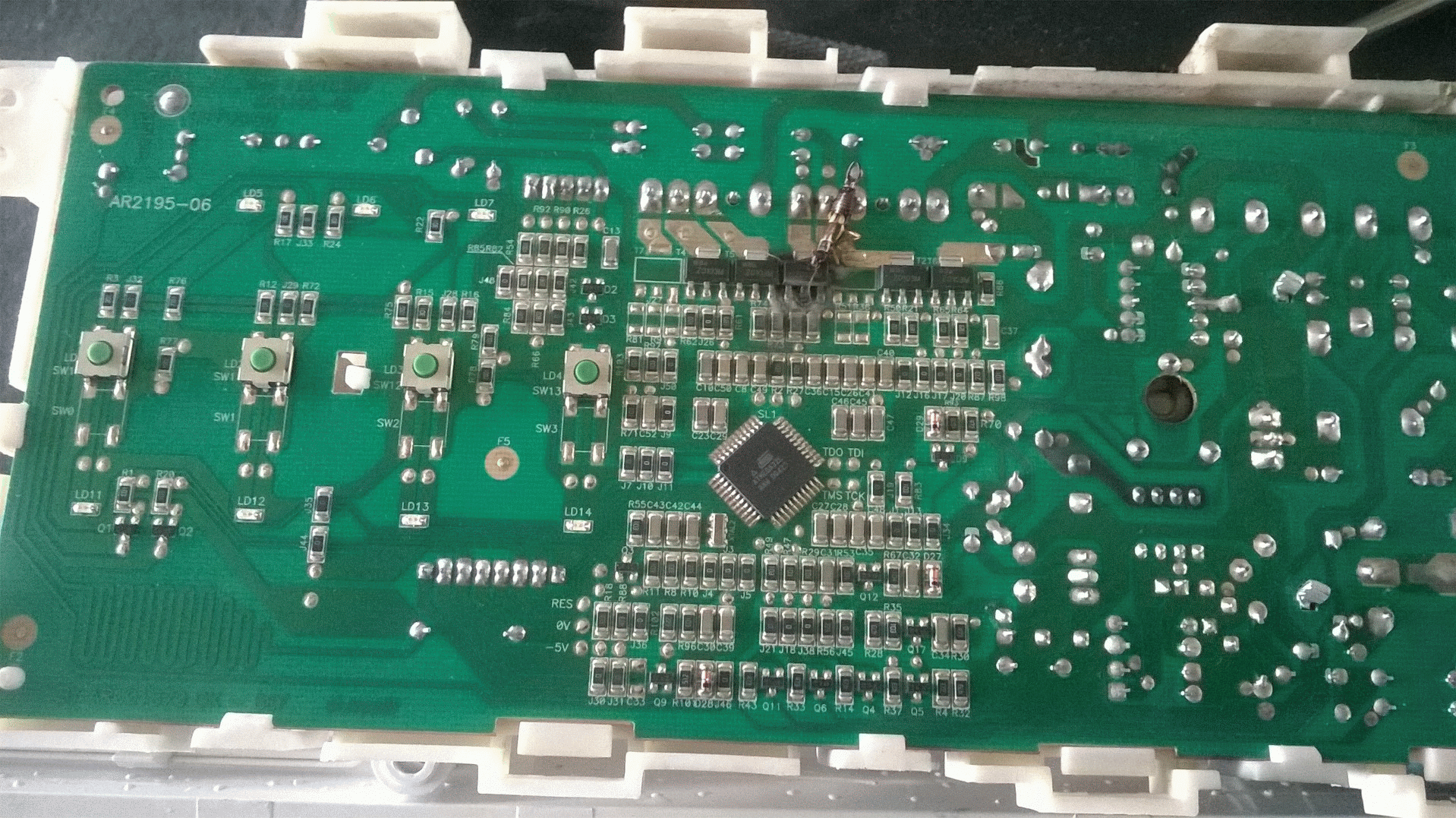

Привезли СМА Gorenje с диагнозом -пошел дым, когда вскрыл увидел это

сообщение 4.5.2018, 7:31
Сообщение #297
Сообщений: 2035
Из: кыргызстан
гнус , шимка долго грелась , и до грелась , в сети у клиентов 270 волтей Прикрепленное изображение
сообщение 4.5.2018, 19:39
Сообщение #298
Сообщений: 41050
Ой пакость! Знаю как трудно от этой липкой дряни теперь избавиться. Жжжуть! (IMG:style_emoticons/default/barf.gif)
Добавлено 4.5.2018, 20:42
Оооооо! Кстааати! Как раз на днях думал, чем бы таким помазать ствол яблони чтобы муравьи не лезли. Идея! Надо собрать желе со старого модуля, прогреть до вот этой пакости и этим помазать. На днях займусь. Спасибо за наводку на идею.
