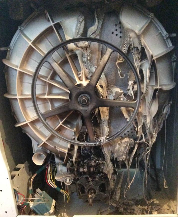

Одна молния,два дома,два пожара-имел я ввиду электронные прессы:

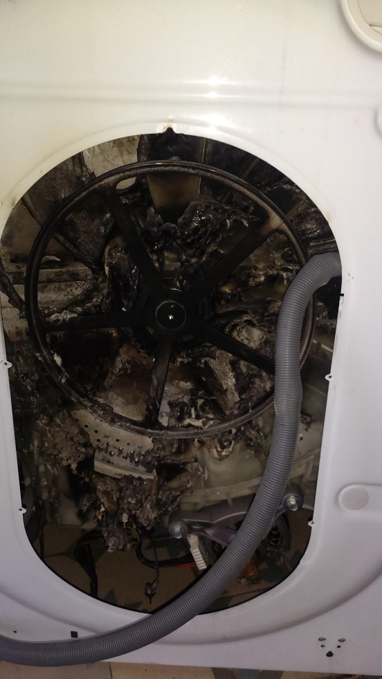

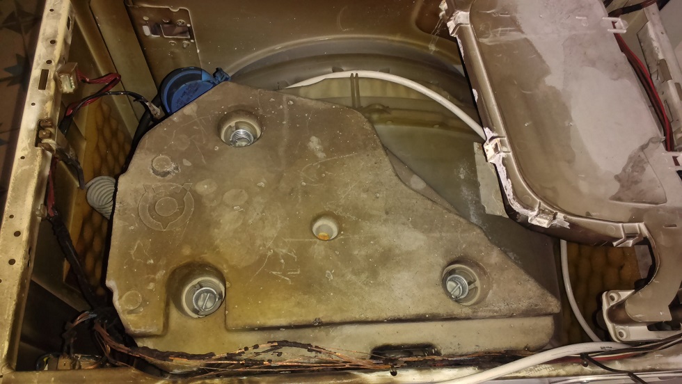

подниму тему (IMG:style_emoticons/default/rolleyes.gif) Первый раз увидел это своими глазами

alphil , прокомментируй пожалуйста, почему так произошло.
сообщение 26.12.2015, 20:18
Сообщение #222
Денис, а что тут комментировать. Пробой ТЭНа на корпус. Фаза не на предохранителе. СМА Ardo.

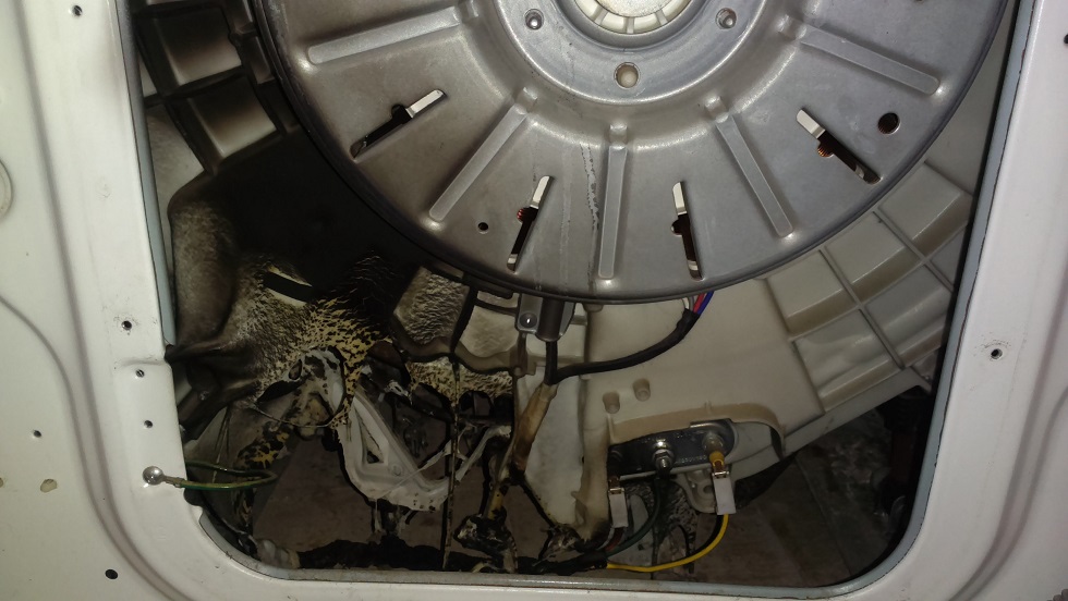

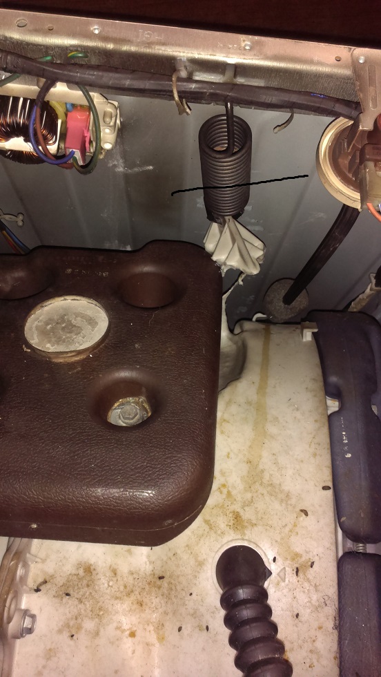

И снова открывшийся барабан, но чтобы так его...
наверное так и было, остается только догадываться... хозяева(дед с бабулей) говорили что особо дыма и копоти не было, был легкий запах гари и пробки выбило
Может камера пресостата забита? Или реле залипло? Тен оригинальный?
Боюсь спросить, а много ли таких оплавленных баков было из-за НЕОРИГИНАЛЬНОГО ТЭНа? Проплавленный бак встречал один раз на LG и один раз в BOSCH MAXX5, и там и там стояли оригинальные ТЭНы с завода.
Достаточно одного. Лично встречал старый вирпуль и где то тут выкладывал фото,где не загорелось,только по тому,что люди были дома и запах горелого белья,заставил искать причину и вовремя вырубить стиралку.Вопрос не в оригинальности тена,а в наличии двух термопредохранителей.

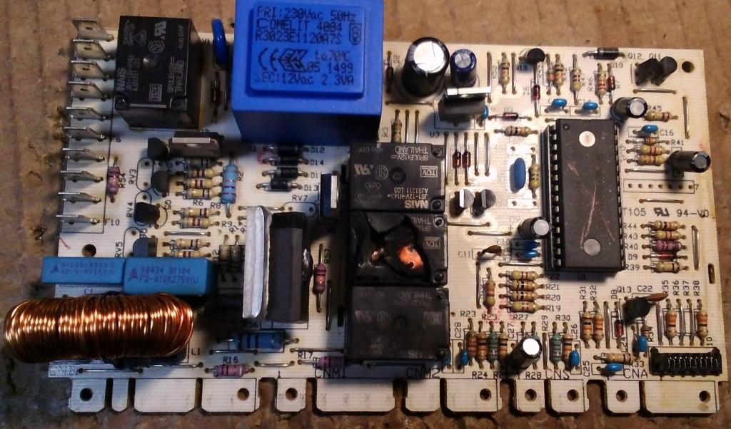

Вчера был бабах, до сих пор в ушах звенит. Индежуть, вертикалка. Приехал, хозяйка говорит трещит что то. Включил на отжим, пустую. Ванная. Через пару секунд питарда из тена хорошо жахнула. В баке всё в белой пыли от тена, и звон в ушах. Тетка прибежала, что то говорит, а я фиг пойму что. Может она говорила так... х.з. На модуле релюха залипшая была, поменял. Тен, в клочья, и чистый такой весь! В общем, питарды в кафельной ванной хлопать надо. Можно брать более дешевые, а звучать эффектно будут. А может их в стиралку ложить нужно?
Имел удоволствие присутствовать, при подобном бабахе (IMG:style_emoticons/default/boom.gif)

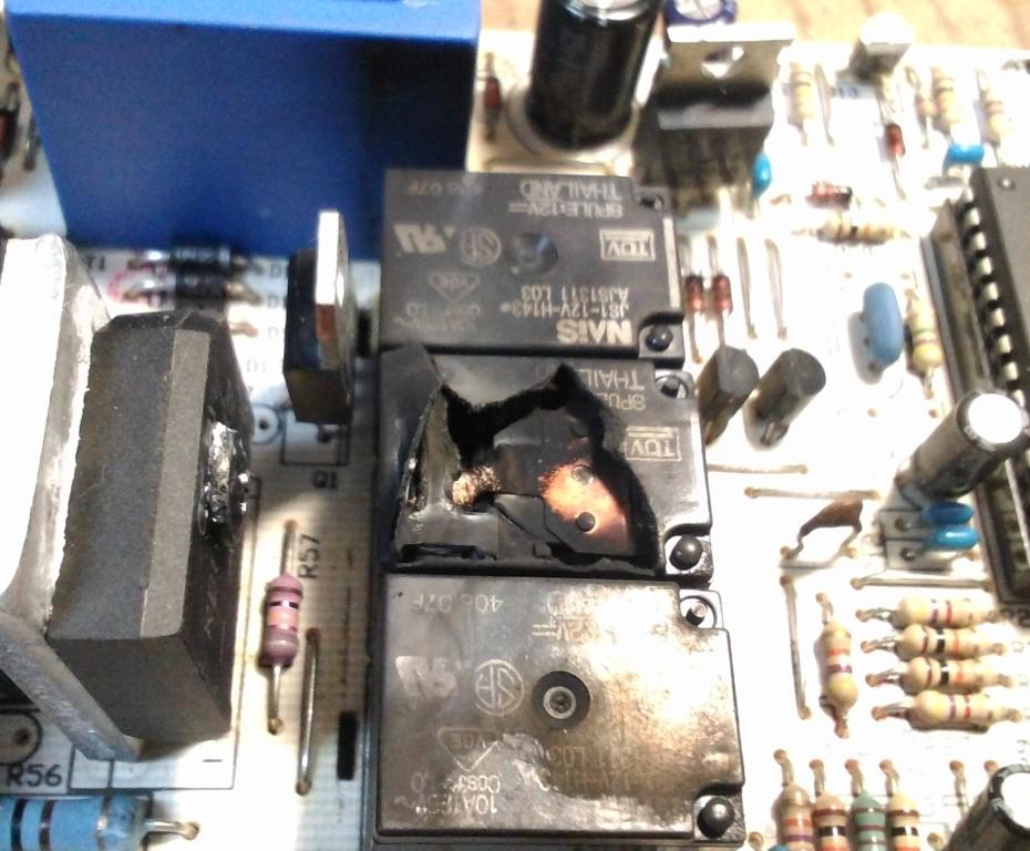

Прикольно. Первый раз такое вижу.

Это проц на колодке подшутил (IMG:style_emoticons/default/mrgreen.gif)

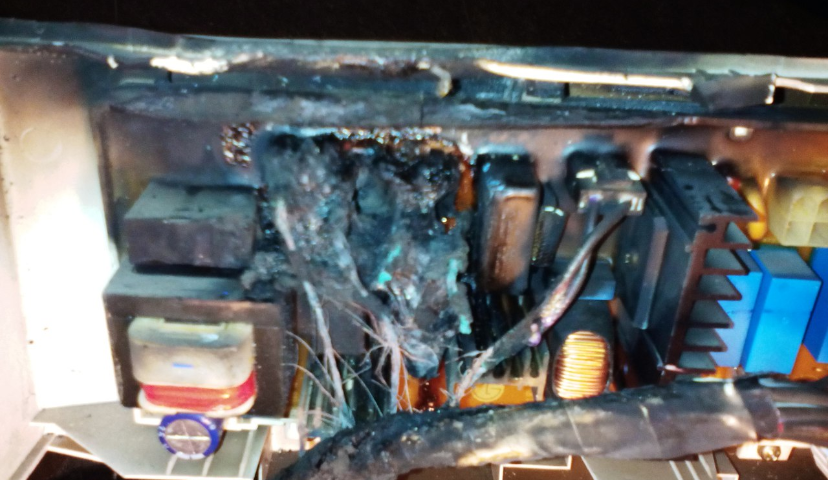

Двигатель с пробоем обмоток на корпус, а о существовании автоматов владелец не вкурсе?
Добавлено 18.2.2016, 9:11
Интересно фото снизу, дорожи не восстановленные?
В первый раз выгоревшее реле увидел? Ну, всё бывает в первый раз.

Модуль ремонтировался по-ходу по мотору, дорожки восстановленные
Добавлено 18.2.2016, 9:21
Реле взорвалось, а не выгорело.
Сказали, стрельнуло,как петарда

Вот тоже в СМА LG сетевое реле стало причиной смерти порта процессора.
Распилил ради интереса, видимого ничего нет, а утечка с полупроводниковыми наклонностями есть.
Меряешь, есть утечка 38 МОм, меняешь щупы местами начинает показывать утечку 1 МОм и сопротивление постоянно повышается.

Залили чем-то. Есть клиентки, которые очень любят мыть всё задувая чистящий спрей во все щелочки. Чаще всего от этого страдают селекторы на электроплитах. Возможно и тут что-то в таком-же стиле.
