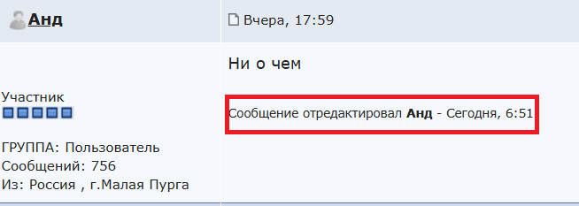

сообщение 22.5.2026, 16:59
Сообщение #48
Сообщений: 760
Ни о чем
Сообщение отредактировал Анд - 23.5.2026, 5:51

сообщение 23.5.2026, 14:39
Сообщение #50
Сообщений: 760
Нет, я написал было, что фаза, ноль и заземление тут не играют роли. Но слова подобрал не те. А вы человек, вероятно, обидчивый а потому и мстительный.
Поэтому и удалил. Однако это меня не спасло (IMG:style_emoticons/default/cry.gif)
