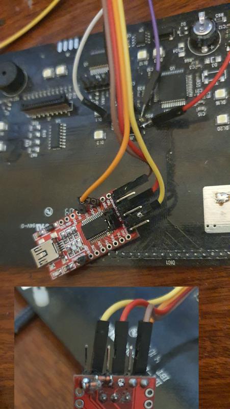

Вот второй проект на Python с Qt5, который я забабахал, и скажу честно — начинает реально нравиться, чувствую, что в тему вхожу.
Сейчас это просто демо-версия, базовый каркас. Если кто-то хочет замутить полноценную версию — флаг в руки, а я пока отсижусь, руки пока не доходят и лень бодрит.
Собственно, это чуть прокачанный форк другого проекта, который изначально делался для форума Renesas.
Аппаратная часть имеет 2 диода, а сброс осуществляется с помощью RST.

��️ Работа FDT + FTDI + Renesas R8C в Boot Mode 3 (не поддерживается официально FDT)
Описание проблемы:
✔️ Официально FDT поддерживает только Boot Mode 2. !!!
→ В этом режиме используется full-duplex — RX и TX разделены.
❌ В Boot Mode 3 линии RX и TX объединены в одну линию MODE (half-duplex).
→ FDT НЕ поддерживает работу в Boot Mode 3. ???
✅ Решение:
Контроллер загружается в Boot Mode 3, после чего FDT может работать через программный Bridge, который преобразует half-duplex в full-duplex.
Аппаратная схема подключения:
RTS → RESET (напрямую)
DTR → через диод → MODE (формирование TxBreak)
TX → через диод (анод к TX, катод к RX и MODE)
RX → напрямую к MODE
Линия MODE — это фактически продолжение RX. TX подключён к MODE через диод. DTR формирует TxBreak через отдельный диод.
Логика работы:
1. RTS=LOW → RESET активен
2. DTR=LOW → TxBreak активен, MODE=0 (через диод)
3. Через ~50 мс → RTS=HIGH → RESET отпущен
4. DTR держится LOW ещё 200 мс для надёжного входа в загрузчик
5. После этого DTR=HIGH → MODE освобождается для передачи данных
6. Начинается работа по MODE как через объединённую линию RX/TX
Как работает связь:
- TX передаёт данные через диод на MODE
- RX принимает напрямую с MODE
- Линия MODE — общая для передачи и приёма (half-duplex)
- FDT ожидает стандартный full-duplex (разделённые RX и TX), но Bridge выполняет преобразование half-duplex → full-duplex
Настройка портов - 9600:
1. Создать виртуальную пару через com0com → COM10 ↔ COM11
2. COM10 используется Bridge для связи с реальным FTDI-портом (например, COM4)
3. COM11 выбирается в FDT как основной порт
4. В настройках FTDI (Device Manager → USB Serial Port → Properties → Advanced) установить:
Latency Timer → 3 мс (обязательно!)
Почему критичен Latency Timer:
- Скорость 9600 бод → передача одного байта ≈ 1.04 мс
- Если Latency > 16 мс → драйвер USB накапливает до 16 байт → передача пачками → ошибка синхронизации и сбой FDT
- При Latency = 3 мс работает стабильно и корректно, без накопления данных
Порядок работы:
1. Подключить FTDI к контроллеру (COM4)
2. Запустить Bridge → COM10 ↔ COM4
3. Нажать Boot Controller → RTS=LOW, DTR=LOW (активен RESET + TxBreak)
4. Отпустить RESET (RTS=HIGH), затем через ~200 мс DTR=HIGH (TxBreak отпущен)
5. Запустить FDT, выбрать COM11 - Recomended Speed = 9600 !!!
6. Работаем — чтение, запись, стирание работают корректно
Ограничения:
- FDT НЕ может самостоятельно загрузить контроллер в Boot Mode 3 — обязательно выполнять бут через "Буут на Контролера" или вручную по линии RTS/DTR.
- FDT считает, что работает в Mode2, но контроллер реально находится в Mode3 — связь стабильна.
Краткие настройки:
com0com: COM10 ↔ COM11
FTDI COM порт: COM4
Latency Timer FTDI: 3 мс
Bridge: COM10 ↔ COM4
FDT подключается к: COM11 - 9600
Почему метод работает:
- SCI-протокол одинаков для Mode2 и Mode3 .
- Отличие только в способе загрузки (MODE pin)
- После загрузки загрузчик работает абсолютно одинаково в любом режиме
- Bridge преобразует half-duplex в full-duplex для FDT
✔️ Итог:
Позволяет использовать FDT с контроллерами в Boot Mode 3, несмотря на отсутствие официальной поддержки.
Не требует сложного оборудования — достаточно одного FTDI и нескольких диодов.
Полностью устраняет ограничение FDT на работу только в Mode2. !!!
