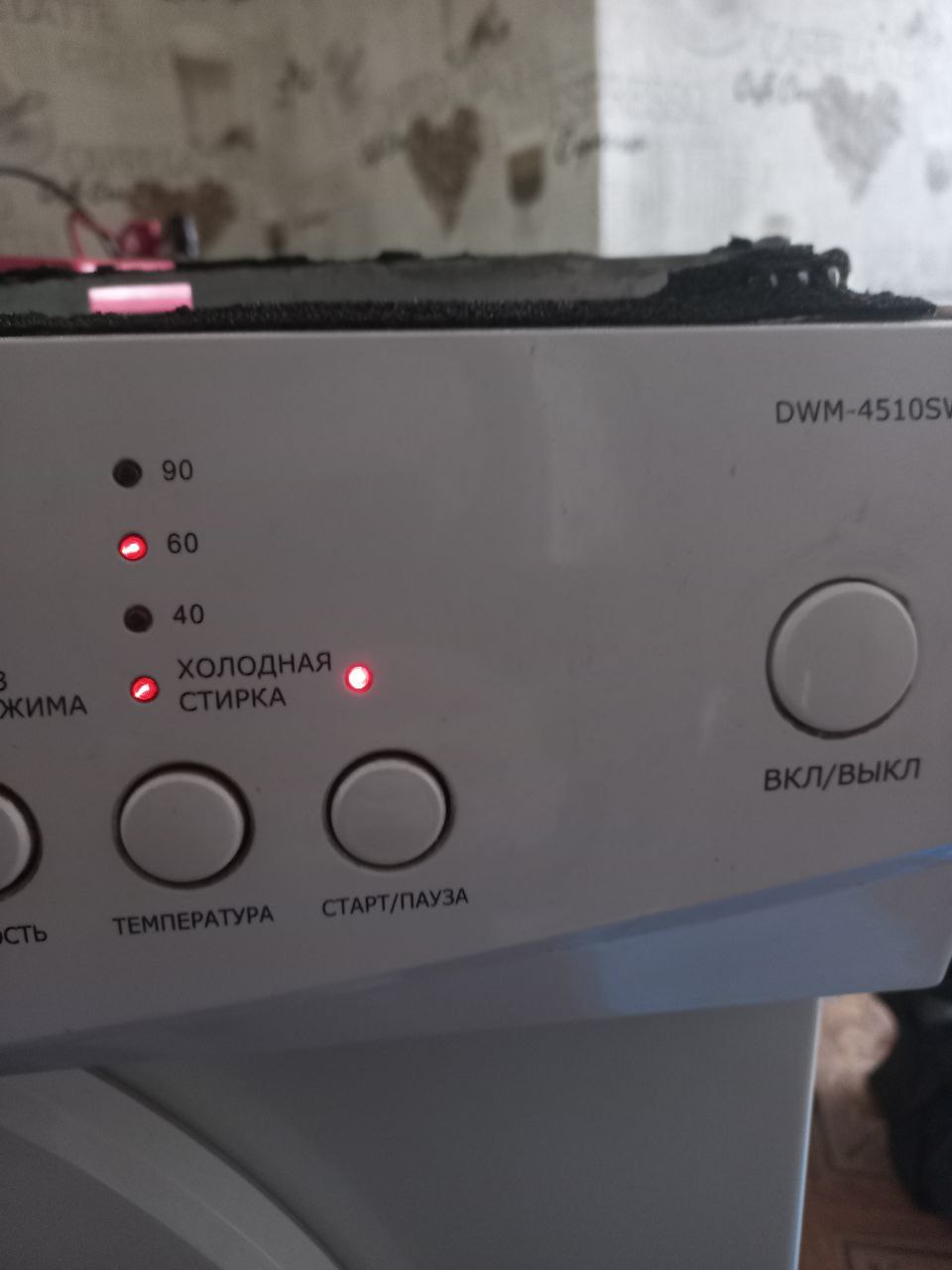

Так как в списке моделей нет стиралки Delfa, не знаю, где открыть тему о кодах ошибок. В мобильном приложении rmbt так же нет кодов ошибок для данной стиралки. Подскажите, как расшифровывается ошибка, показанная на фото? Светодиоды холодная и 60 мигают. Я так понимаю, что номер ошибки 5.

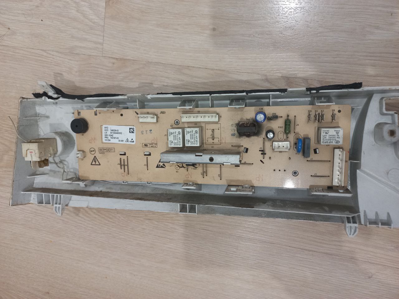

Ты бы хоть фото всей панели выложил и блока с внутренней стороны, может кто бы и узнал машинку под другим именем.
Washmaster
сообщение 25.3.2025, 7:42
Сообщений: 198
Из: г.Мелитополь
Сообщение отредактировал Washmaster - 25.3.2025, 7:47
сообщение 25.3.2025, 10:01
Посмотри по двигателю, симистор двигателя.
Washmaster
сообщение 25.3.2025, 10:36
Сообщений: 198
Из: г.Мелитополь
Ради интереса ткнул тестером - симистор в коротком. Даже подумать не мог, ставил новый, даже на мегаомах прозванивал, показывало бесконечность. Проработал минут десять. Может брак попался?
Во всяком случае стиралка работает. Благодаря Denisi4, который дал правильный совет.
