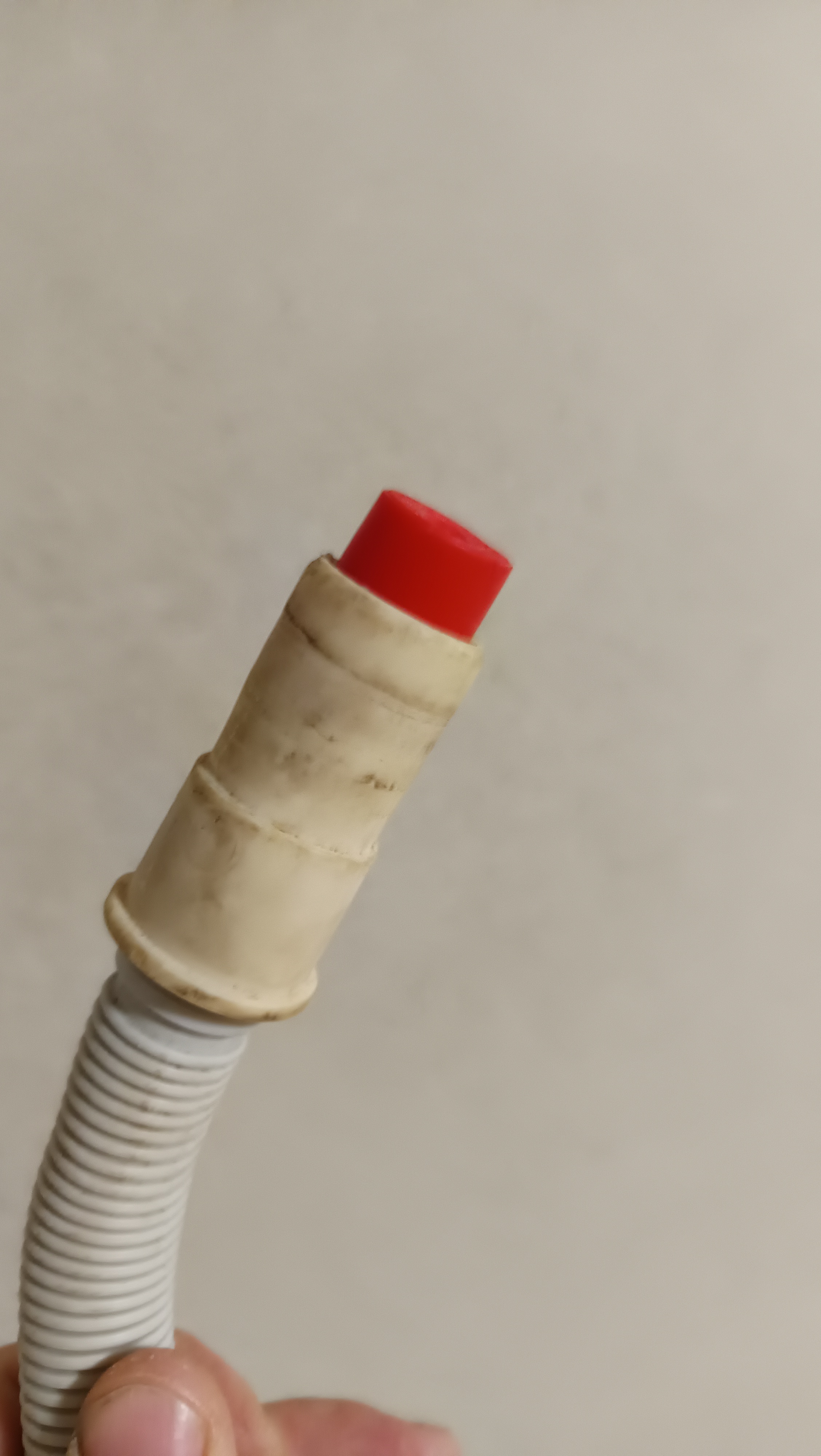

Короче, вот сейчас в сервисе завал. И привезли стиралку с непонятной жалобой. Вроде утечка вроде не утечка, клиент сам тольком не может рассказать. Ну, надо проверять. Поставил на сухое место, пустил по программе. Всё вроде идёт. Но, как говорил выше, в сервисе завал. Пока проверяется одно, делаем другое параллельно. И тоже проверяем, подключаем. Вобщем рядом стоит посудомойка. То одно не идёт, то другое. И каждый раз надо отключить, перевернуть. При каждом таком отключении и перевороте, сливной шланг извергает из себя воду, каждый раз в случайном направлении. Пока с пмм возился, уже и стирка закончилась. Подхожу... Машина стоит в луже воды. Но судя по направлению следов, это вода из шланга пмм. (IMG:style_emoticons/default/ma.gif) Ну что делать, передвинул на другое сухое место, последнее сухое что осталось близ проверки. Ну и продолжаю заниматься пмм. А там глюк на глюке. Только сделал одно, сыпется другое. Вобщем ещё пара переворотов. Ну, вроде слелал наконец, стоит, работает. Поворачиваюсь к стиралке... А ёёёёё! (IMG:style_emoticons/default/ma.gif) Опять она в луже и опять все следы от шланга пмм. И уже сухих мест не осталось возле проверки. (IMG:style_emoticons/default/mad.gif)
Вот, непруха, короче.
сообщение 16.7.2024, 15:46
Хочешь лайфхак? Колпак от 15-20 граммового фильтра идеально подходит для затыкания шланга. Всегда имей такой в кармане, и ничего проливаться не будет.
сообщение 16.7.2024, 19:07
Я у клиентов просто поэлитиленовыми пакетами затыкаю, это конечно не для сервиса, так для выезда когда затычку забыл.

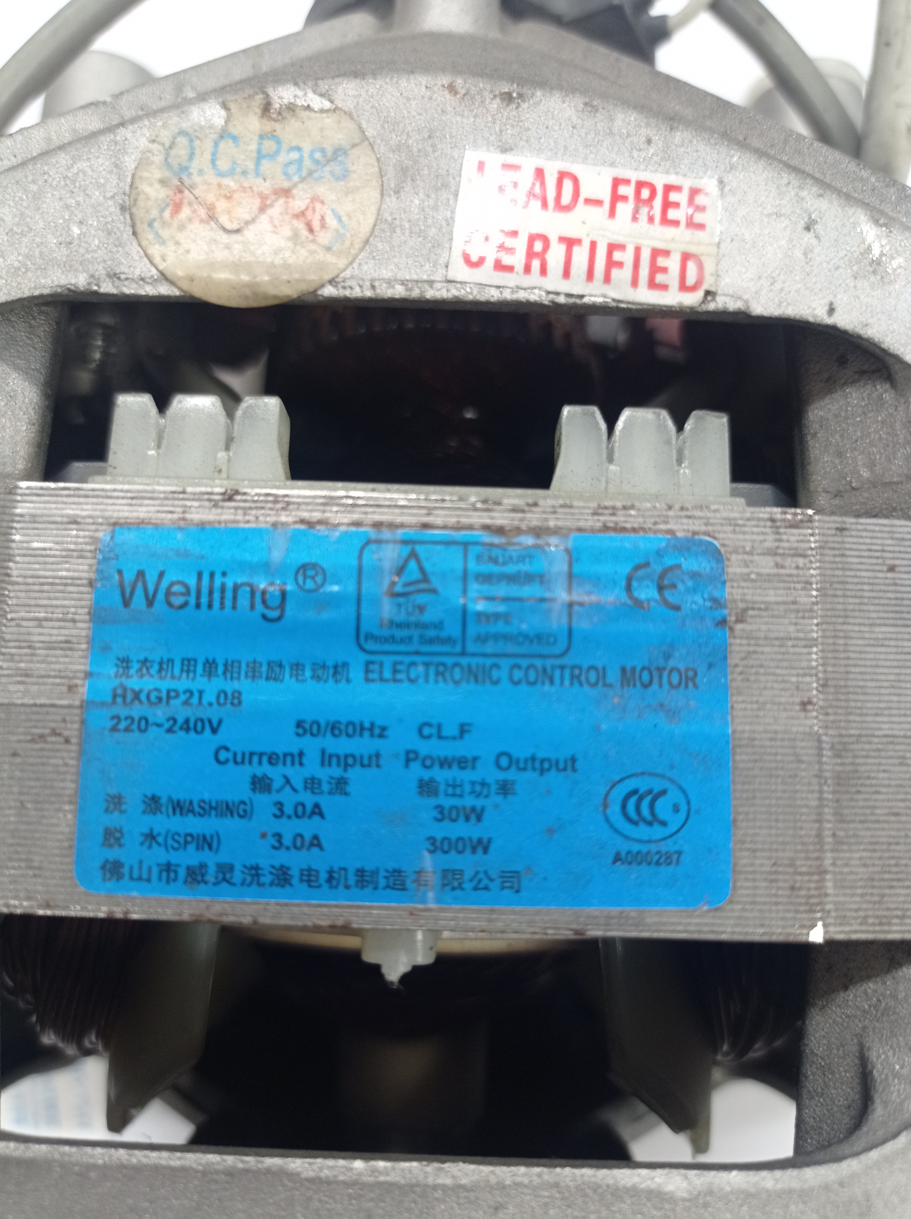

Привезли гнусик старый, говорит барабан рукой не прокрутить и розетка греется. Но про розетки клиенты много чего говорят, я как-то не придал значения. Барабан с первого взгляда вроде как посторонний предмет, типа носок застрял. Снял патрубок, вынул тэн, но таки ни фига, не носок а подшипник заклинил. Ну я с клиенткой созвонился, так и так, подшипники менять, сумма такая-то... Она ещё - а гарантию даёте что будет работать? Объяснил что не пророк, за подшипники отвечаю а за остальное... Короче согласилась.
Вот, за вчерашний конец дня, подшипники махнул. Ставлю проверять. Воду налила и стоит. Но как-то странно, постоянно какими-то импульсами у меня автомат трещит. Типа короткий импульс большого потребления и пауза. А, да, вчера ещё тэн прозванивал во все стороны, всё идеально. Теперь, я её через УЗО - щёлк, момент и выбито. Ну, первое что на ум - мотор. Прозваниваю... Статор на корпус 0,2 Ома с одного конца. (IMG:style_emoticons/default/shocked.gif)
Ну ладно, так вроде движок выглядит вполне свеженько. Массу снял, к жгуту примотал. Включаю - не крутит. Видимо в модуле дорожки испариться успели.
А уже подшипники заменены. Подшипники и мучения коту под хвост. (IMG:style_emoticons/default/ma.gif)

Модуль уже нашёл такой в модулехламе. А вот с мотором засада. Статор сгорел очень сильно. Аж все оправки и изоляторы расплавились. Думал перемотать, провод снял, по 141 витку на каждой стороне, но во первых, оказалось, что у меня нет такого провода, а то что есть, не подойдёт. Короче, непруха перерастает в попадос. И заказать такой движок уже нельзя. DC31-00002W больше не поставляется

Сообщений: 511
Цитата(Alexzz @ 26.7.2024, 15:51) *
DC31-00002W
это ведь обычный щёточный мотор с одной обмоткой статора ? Если так то от старых индежутей +- должен подойти с незначительной переделкой

Сообщений: 3533
Вместо Самсунга не ставил Индезовский, а вот наоборот несколько раз делал.
Практически каждый случай заканчивался тем, что мотор перегревался и пластиковый каркас статора вскипал и заклинивал ротор.

сообщение 28.7.2024, 15:05
Сообщений: 3548
Эм-м-м... А ниче, что индезовские движки заточены под переменку, а самсовские, кагбэ, под постоянку? (IMG:style_emoticons/default/shuffle.gif) И в конфигах у индеза на каждое двигло своя собсная конфа... (IMG:style_emoticons/default/smile.gif)

сообщение 29.7.2024, 8:54
Сообщений: 3533
Ну если 220-240V 50-60Hz это постоянка, то я дико извиняюсь...
сообщение 29.7.2024, 10:37
Сообщений: 40594
На самце - постоянка, подтверждаю. Пофиг что там написано. На модуле мост.
