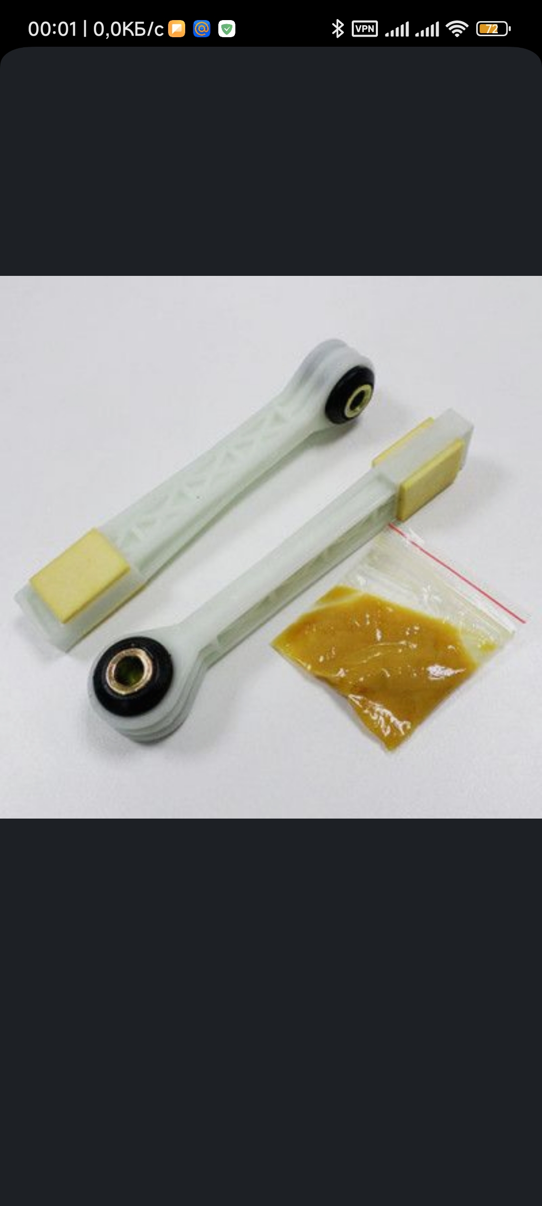

Ну вы блин даёте! Этот ремкомплект стоит 4 доллара, замена без сверления и без разбора бака

Вот вот. Снял только нижний поддон, отвинтил только нижние винты крепления, и меняй на здоровье. Ни тебе сверлить ни тебе даже передок снимать. А там часто бывает под кормушкой настолько заржавевший винт что час промучаешься только с ним одним. А так и трогать ничего не надо.

Этот ремкомплект тоже небольшая радость. Машинку нужно ложить набок, что не всегда удобно. Пока его засунешь, руки, одежда, и инструмент вымазаны липкой дрянью. Если машинка с поддоном, тоже бывают трудности с откручиванием.
Я пользуюсь обеими вариантами, в зависимости от ситуации.
