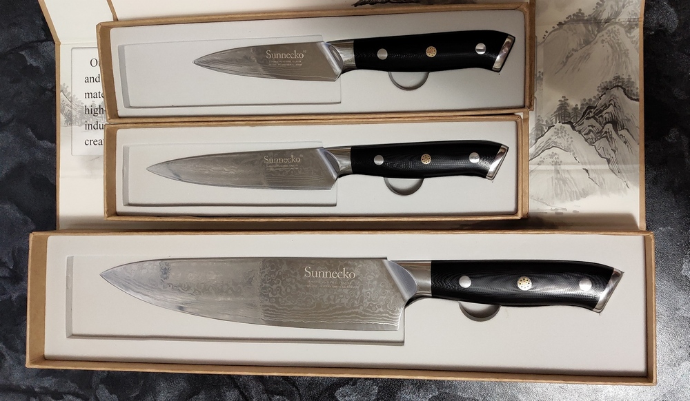

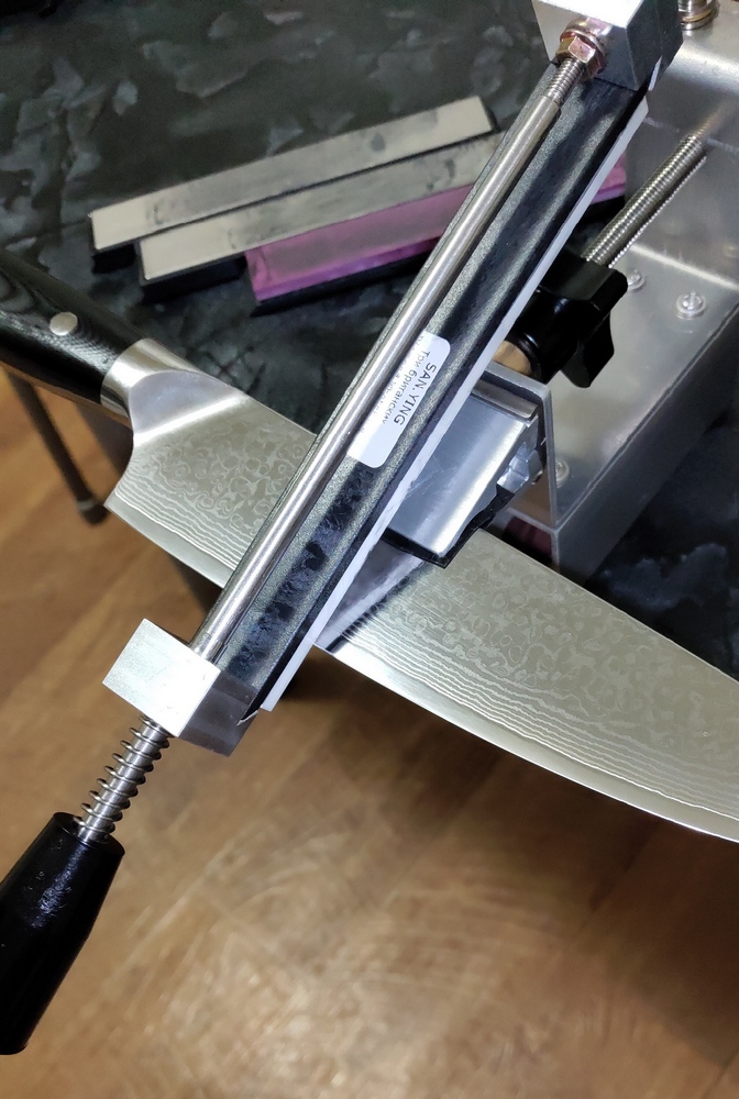

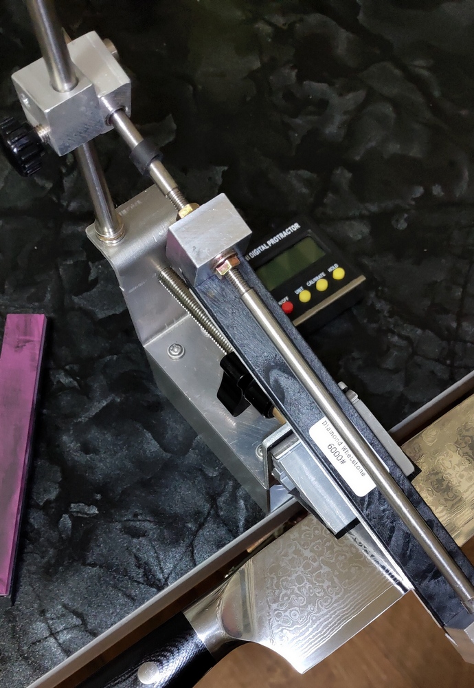

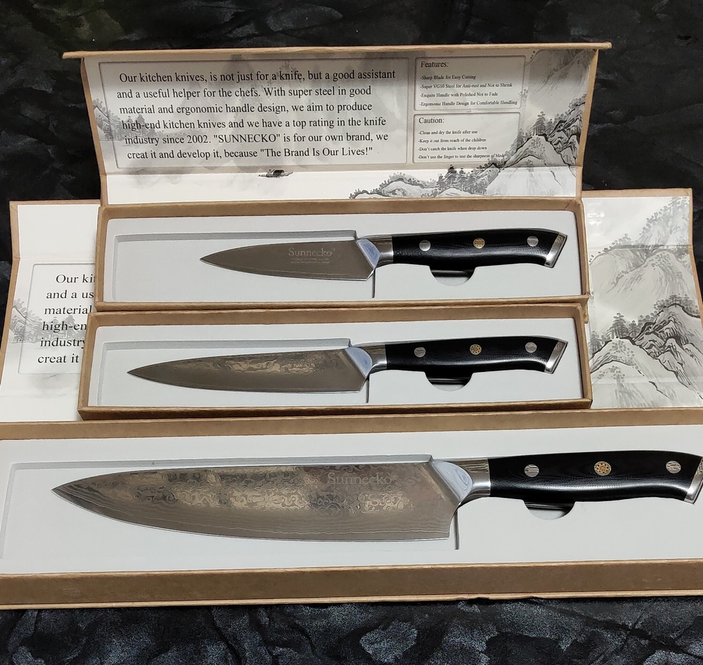

Сообщений: 233
Из: Глазов
Цитата(AndyK @ 21.5.2026, 14:50) *
Понравилось заточка ножей.
Осенью приобрёл небольшой станок, модифицировал его
Несколько раз. Получается затачивать кухонные ножи
До состояния бритв, ну если сталь позволяет.
Заточка естественно только в ручную с применением
электронного угломера.
Коллеги по хобби есть?
Скорее необходимость, но в какой-то мере и хобби. У нас в семье готовлю я (IMG:style_emoticons/default/mrgreen.gif) и люблю хорошие острые ножи. Лет 7 назад приобрел себе "Поварскую тройку" из стали VG-10.
Точнее, даже сан-май, сердечник из VG-10, обкладки из капельного дамаска по 36 слоев. На фото ниже есть фото обуха под микроскопом, слои хорошо видно.
Затачиваю тоже станочком, алмазные и масляные камни от 250 до 6000 Грит. Угол заточки стараюсь делать 17°

Сообщений: 9260

Цитата(AndyK @ 23.5.2026, 10:13) *
Судя по положению камня это на сторону 17.
Да, по сути, это уже угол подвода режущей кромки, поскольку толщина обуха всего 1.5мм и сведение спусков очень маленькое.
