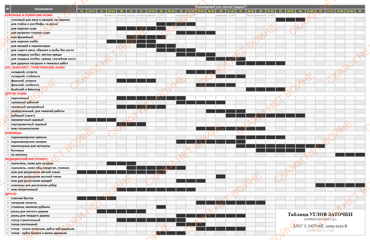

А где берёш углы??
сообщение 22.5.2026, 11:28
Сообщений: 9260
Цитата(kskaup @ 22.5.2026, 12:23) *
А где берёш углы??
Что есть углы?
Бланки для камней?
сообщение 22.5.2026, 11:43
Сообщений: 5102
угол заточки.))Например нож шефа 11,5 ,ножницы порядка 34,нож хозяйственный от 12 до 15 градусов в зависимости от толщины тела

Ладно точи дальше ,хотя заточка зависит от HRC и толщины ещё как, иначе выкрашивание и изгиб .Думал есть таблица твёрдость-угол. Для справки, заточкой занимаюсь с 80 года ,после изготовления своего первого( и штыки и кортики ,а вот топоры не умею)

Таблицу эту видел.
Покажи согласно этой таблице:
