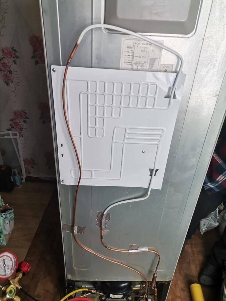

Очень креативный подход (IMG:style_emoticons/default/mrgreen.gif)
сообщение 22.11.2024, 12:56
Сообщение #578
Фото сделано во время ремонта. Это твое творчество, что-ли?

сообщение 22.11.2024, 16:12
Сообщение #581
Сообщений: 634
Капитан очевидность (IMG:style_emoticons/default/mrgreen.gif)
Конечно моё ,я все холодосы так переделываю с любой неисправностью (IMG:style_emoticons/default/mrgreen.gif)
P.S. "творчество" Санкт- Петербургских "мастеров ", а мой питерский товарищ холодильщик ездил это переделывать

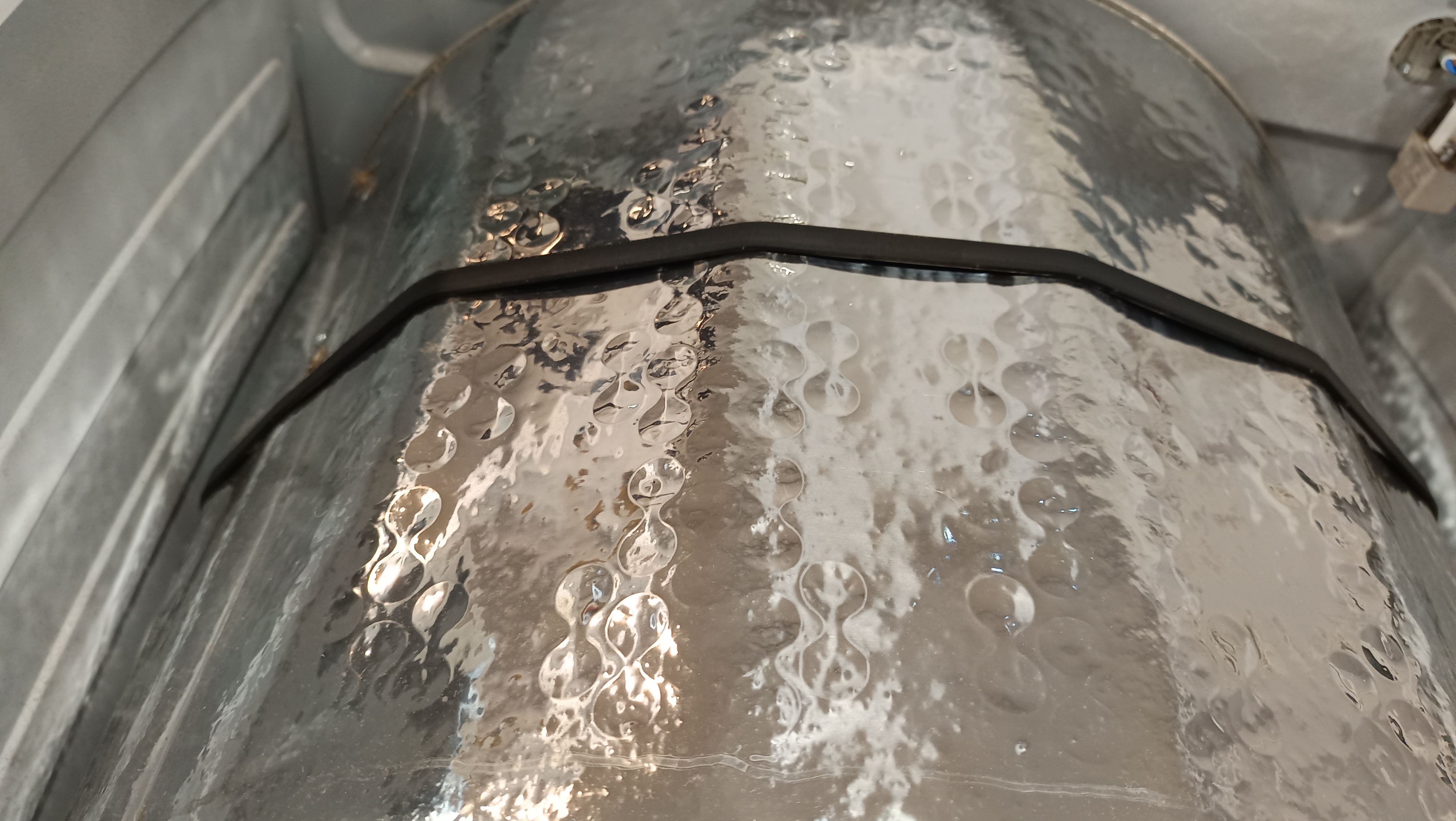

сообщение 26.11.2024, 14:20
Сообщение #584
Сообщений: 40898
Цитата(_Живлад @ 23.11.2024, 20:26) *
Выковырянные подшипники на старых опорах вижу, болт на отвёртку плюс ,тоже, фиксирующий саморез ,чтобы опора не выпала, а с валом не понял ,как его фиксировали изнутри барабана... ???
Да никак. Бак тут неразборный. Просто просверлили и притянули "как есть". Понятно что при отжиме возникает усилие в совсем другом направлении, и конечно это всё "на 2 стирки".

Недавно попал на такой машинке. Пришел, крутанул барабан, услышал гул, и принялся менять подшипники. Со стороны шкива поменял, а когда начал откручивать болт на второй опоре, оказалось что вал прокручивается во фланце. Причем только прокручивается, барабан не люфтит. Пришлось уйти с пустыми руками, и еще подарить клиенту опору, которую уже поставил.
Просверлить вал не догадался. (IMG:style_emoticons/default/mrgreen.gif)

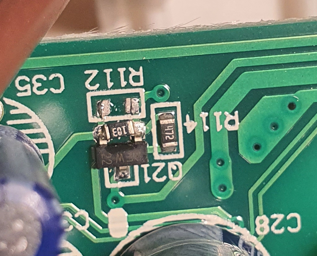

Никогда не работало, духовка была с нейлонами. ... вот такое оно вышло с завода Gorenje.
R112 взломан!!! и когда я прикоснулся к нему, он выпал!!!

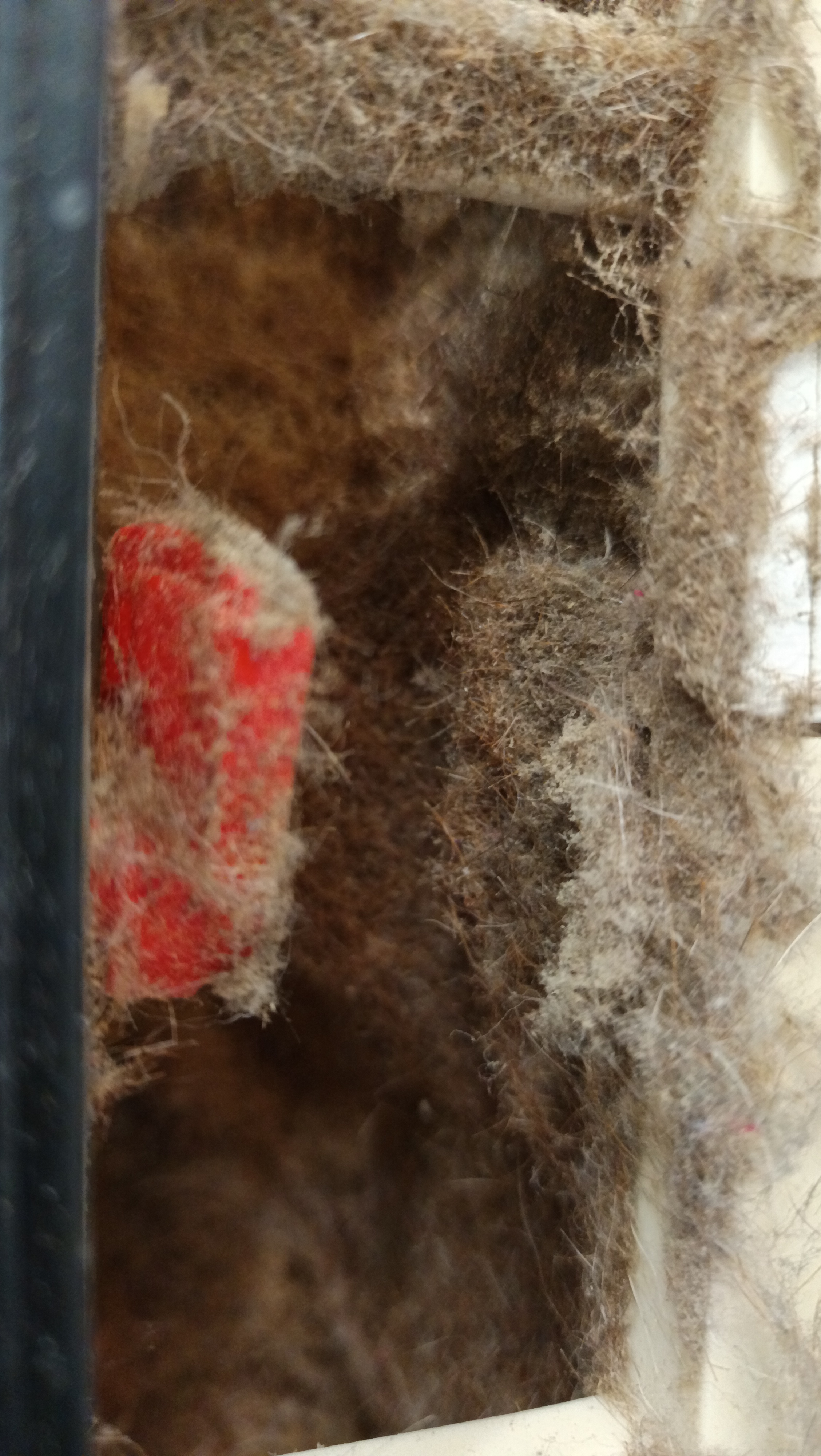

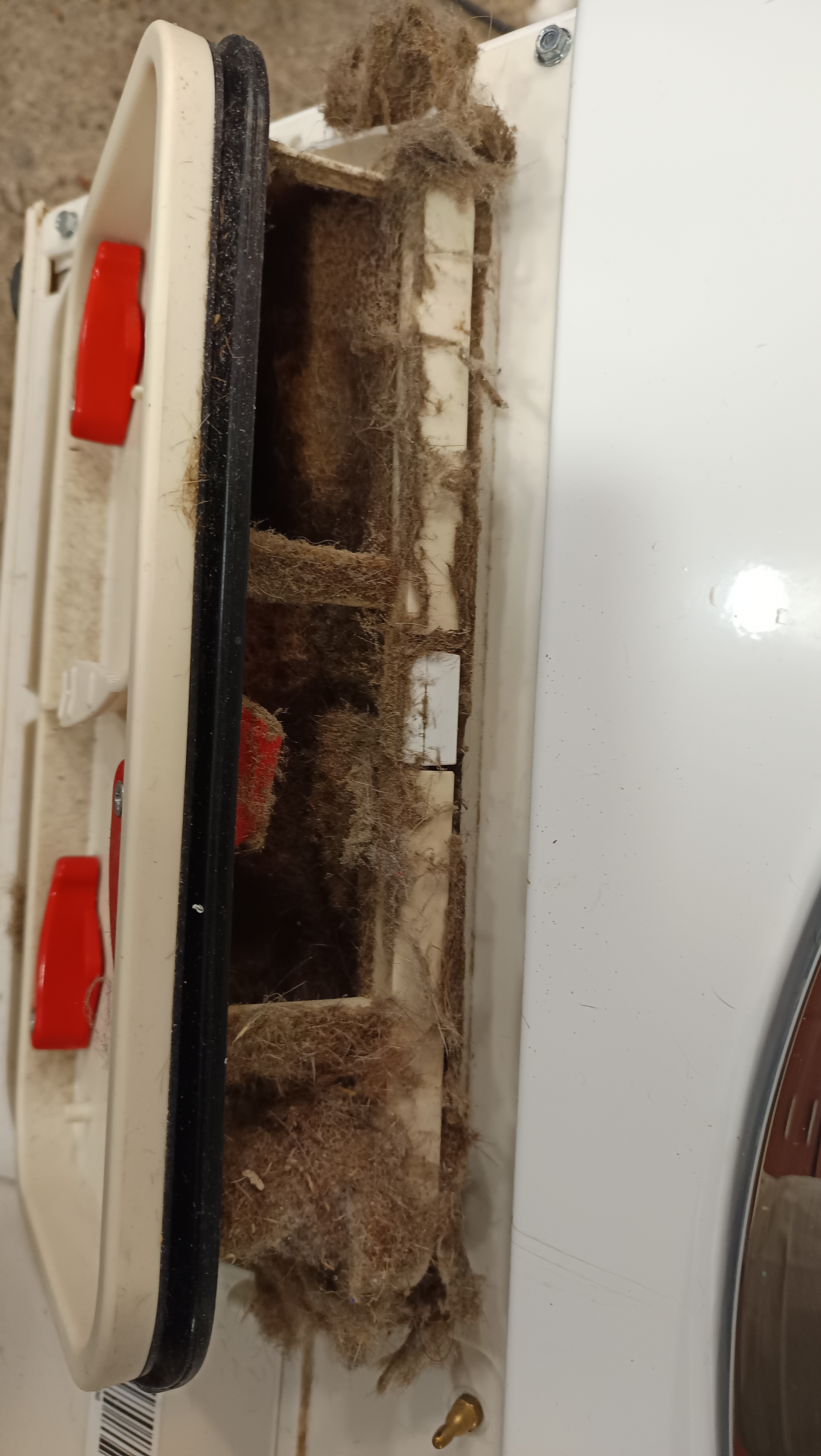

Что-то перестала сушить машинка. Рихтовка барабана не помогла. (IMG:style_emoticons/default/mrgreen.gif)
сообщение 22.1.2025, 22:11
Сообщение #594
Сообщений: 40898
Это клиент так специально?
сообщение 23.1.2025, 12:37
Сообщение #595
Нет, надеюсь. В этой машине сушится всякие лошадиные шмотки, она стоит в конном хозяйстве.
сообщение 23.1.2025, 14:09
Сообщение #596
Наверное лошадь целиком сушили... (IMG:style_emoticons/default/pain25.gif)
