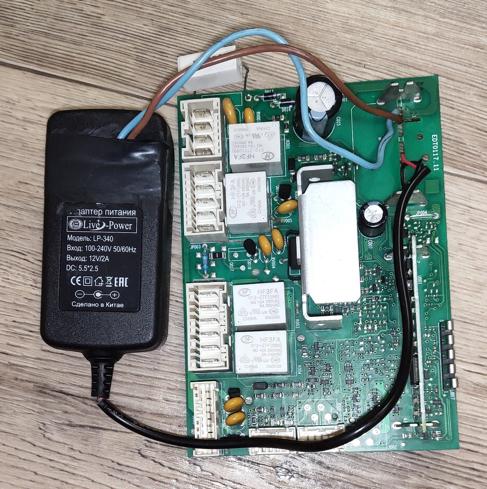

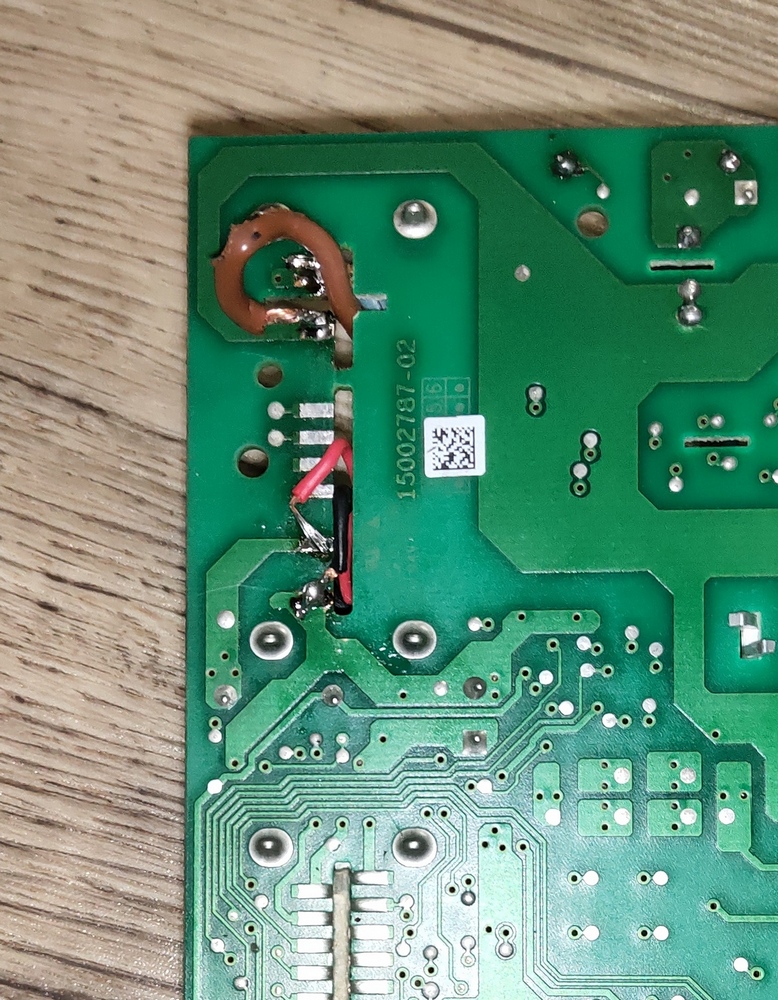

сообщение 10.10.2023, 17:59
Сообщение #511
Сообщений: 226
Из: Глазов
Аркаша-2. Мастера с Авито. (IMG:style_emoticons/default/mrgreen.gif)
Со слов клиента, два раза "что-то паяли на места с последующими бабахами", потом забрали и привезли обратно ЭТО.
СМА трещит УБЛкой и дергает двиглом. "Мы же все правильно сделали". (IMG:style_emoticons/default/mrgreen.gif)

сообщение 10.10.2023, 19:48
Сообщение #512
Классный, предохранительный резистор. Все - сгорит, а он будет жить!
сообщение 10.10.2023, 22:03
Сообщение #513
Не в то место БП припаяли
сообщение 11.10.2023, 6:56
Сообщение #514
Сообщений: 40799
Это когда люди не понимают, зачем он там. Сгорел - впаяем помощнее, шоб не сгорал.
Коллега рассказывал, был как-то на строящемся объекте, и там как раз электрик автоматы в щиток ставил. И все C25. Ему вопрос - а зачем такие? Ответ - а шоб не выбивало! Тоесть сам электрик не понимает, зачем нужен предохранитель. Всё сгорит к чертям, но автомат не выбьет.

Ваныч
сообщение 11.10.2023, 16:19
Сообщение #516
Сообщений: 90
Из: Ташкент
deltah, Импульснику на это пофигу.
Перемычку забыли между высокой и низкой стороной, она на субмодуле питания.
Симисторы к сети не подключены остались.
