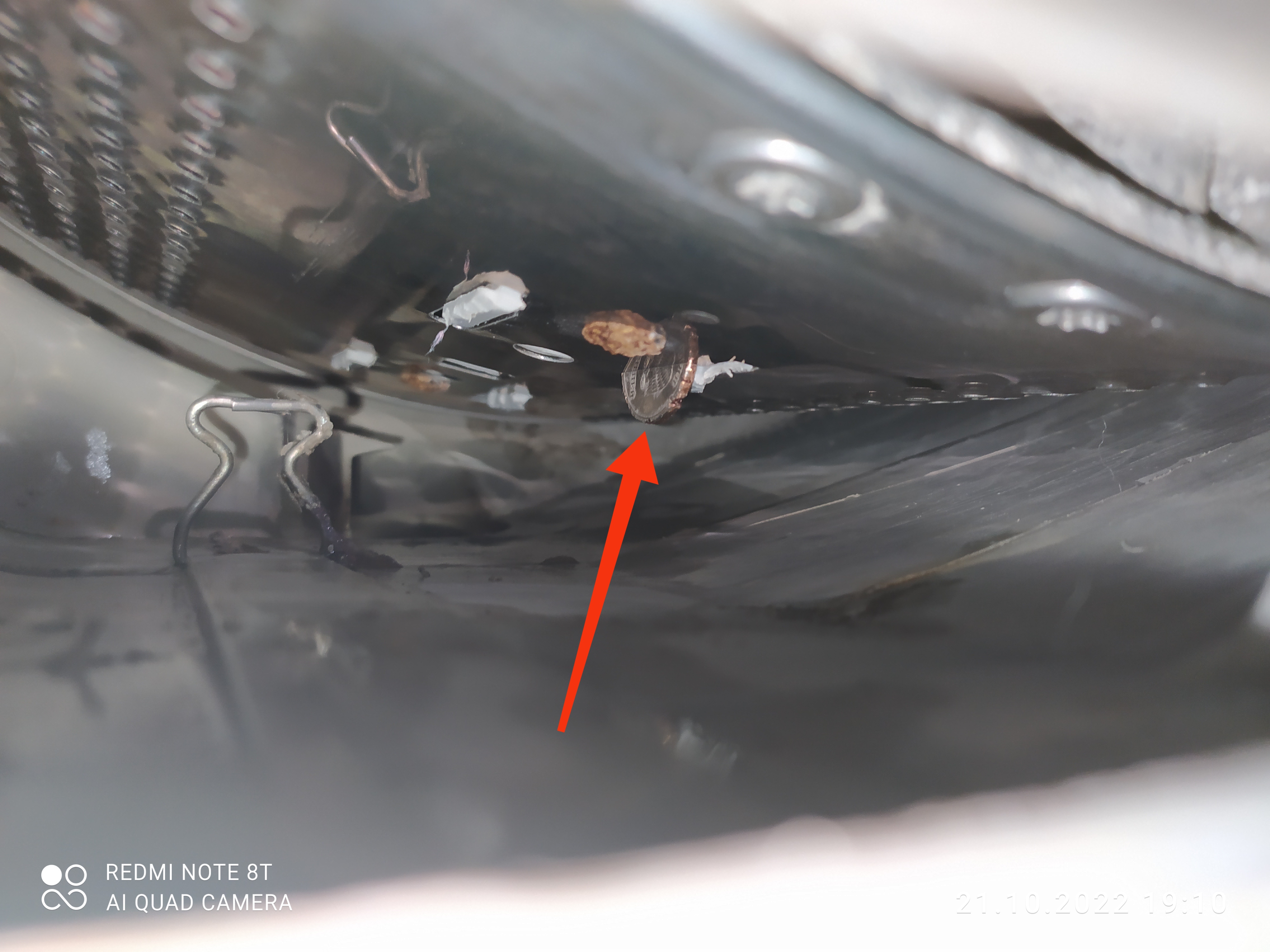

Посторонний шум, который хрен найдешь. А если найдешь,то хрен достанешь. Aeg, неразборный бак. Монетка туго забита в паз крепления ребра

сообщение 23.10.2022, 10:14
Сообщение #475
Сообщений: 40799
Ну почему не достать. Сними лопасть... В принципе, в данной ситуации, достаточно будет просто подвигать лопасть вперёд назад, и монетка свалится. Ну и потом через патрубок или через тэн. Да или сама в фильтр выйдет.
сообщение 23.10.2022, 10:36
Сообщение #476
Цитата(Alexzz @ 23.10.2022, 11:14) *
......в данной ситуации, достаточно будет просто подвигать лопасть вперёд назад, и монетка свалится..........
Ага, а ржавые винты ? (IMG:style_emoticons/default/mrgreen.gif)
Сообщение отредактировал yura tehnocentr - 23.10.2022, 10:49
сообщение 23.10.2022, 11:03
Сообщение #477
Монетка чуть шире, чем прорезь в барабане. Длинным медицинским зажимом я ее выдернул внутрь бака
сообщение 24.10.2022, 8:17
Сообщение #478
Сообщений: 40799
Нет там никаких винтов. Тебе показалось. Лопасть просто вдвинута в пазы и зафиксирована лепестками. Отжать лепестки можно просто тонкой отвёрткой а затянуть назад... У меня для этого специальный крючок. Сделать не сложно.
сообщение 24.10.2022, 9:37
Сообщение #479
Есть там винты. Я их туда сам загнал несколько лет назад при замене подшипника. Защёлки на рёбрах были снесены и одно ребро вообще не фиксировалось.
сообщение 24.10.2022, 10:05
Сообщение #480
Цитата(Alexzz @ 24.10.2022, 9:17) *
Нет там никаких винтов. Тебе показалось. .........
Там нет Тут есть ! (IMG:style_emoticons/default/stopud.gif)
Цитата(cs71ru @ 24.10.2022, 10:37) *
Есть там винты. Я их туда сам загнал несколько лет назад при замене подшипника. ........
сообщение 24.10.2022, 10:17
Сообщение #481
Сообщений: 40799
А, ну это другой случай. С завода их нет.
Добавлено 24.10.2022, 11:20
А из нержавейки нету чтоли винтов? Я всю мелочь с разборки пропускаю через магнит. Что не прилипло, складываю в отдельную баночку. Вот в таких случаях, когда винт как либо может контактировать с водой или вообще сыростью, ставлю только из этой баночки.
сообщение 24.10.2022, 11:41
Сообщение #482
В моем колхозе не было винтов из нержавейки. А в город ехать было лень.

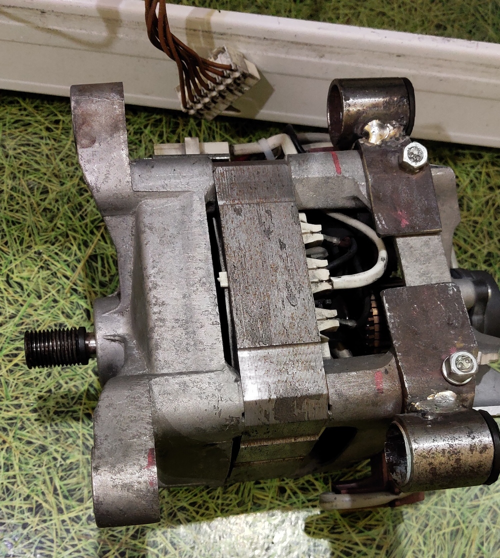

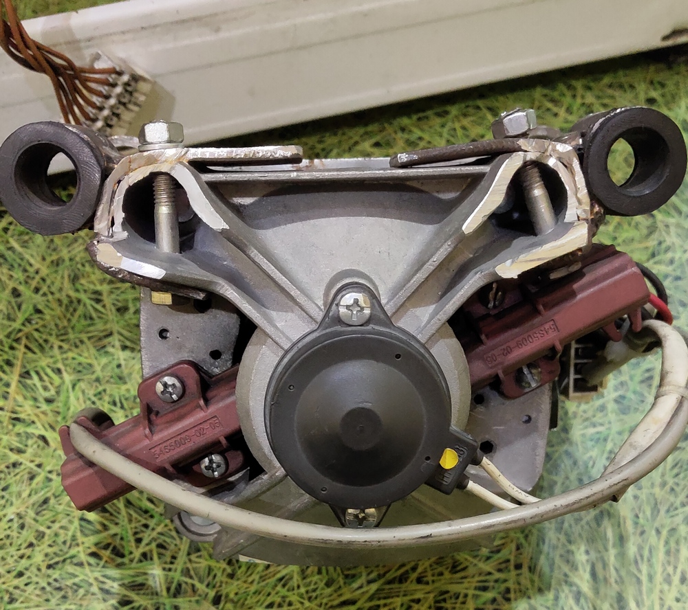

С месяц назад менял щетки на древнем Индезите. Что характерно, была сточена одна из оных, так как бывает при вспученной ламели, но коллектор был идеальным, да и при замене, я его притирал наждачной бумагой разной зернистости. Клиент при очередном обращении сетовал на подшипники, дескать барабан как то туго крутится. Оказалось, что
Прикрепленное изображение Прикрепленное изображение Прикрепленное изображение Прикрепленное изображение Прикрепленное изображение
сообщение 8.1.2023, 21:07
Сообщение #497
Сообщений: 40799
Ох уж эти цесеты.
сообщение 8.1.2023, 21:56
Сообщение #498
Сообщений: 3547
Цитата(Alexzz @ 8.1.2023, 22:07) *
Ох уж эти цесеты.
Если бы...Indesco в данном случае. Хотя и CESET не ровня нынешним welling
