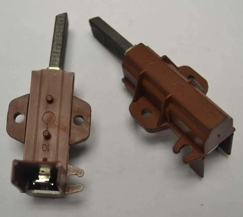

Резиновые что-ли (IMG:style_emoticons/default/shocked.gif)
сообщение 3.2.2020, 16:40
Сообщение #292
Сообщений: 40796
Так на расстоянии же! Кончилась щётка, в пистоне ей уже не на чем держаться, вот её и перекосило.
По фото как то уж плавно перекосило (IMG:style_emoticons/default/mrgreen.gif)
Прям согнуло (IMG:style_emoticons/default/rolleyes.gif)

Цитата(AndyK @ 3.2.2020, 16:21) *
Щеточный загибизм (IMG:style_emoticons/default/mrgreen.gif)
Впервые вижу.
То-же, ни когда подобного не видел, на фото не особо заметно, но щёткодержатели, по ходу не родные, слишком велико расстояние от гильзы до коллектора.
Завтра сниму их и ещё пофоткаю.
Двглу кстати хана.
Их кто то, менял в марте прошлого года. Не выглядят так, нормально изношенные щётки.
Двглу кстати хана.
Добавлено 3.2.2020, 19:44
их , кажется, в другую сторону развернули, закрутив не по тем дыркам . Остатки черной пыли намекают ))
пару раз видел, иногда обе щетки наоборот, иногда одну, тогда щетки под 90' друг к другу ))
при этом какое-то время работает

Менял типа "мастер"
Изгиб щетки конечно удивляет, но на фото поставили просто щетки (со щеткодержателями) от другого мотора, вот поэтому они так далеко

Да да, такие моторы и у нас пошли. Щётки вроде сначала выглядят как обычные, но по факту, обычные туда не поставить. Пока выкручивался, переставлял только гилизы из бекошных щёток. Долго искал где такие заказать, но недавно как раз нашёл и уже заказал. Теперь есть точно такие.

То, что щётки и щёткодержатели не родные, было ясно с первого взгляда, но зачем, их менять (IMG:style_emoticons/default/pain25.gif)
Вопиющий щёточный загибизм© (IMG:style_emoticons/default/mrgreen.gif)

Реально щётка загнулась?? (IMG:style_emoticons/default/shocked.gif)
Вопрос - зачем менять, не понятен. А что делать? Не менять? (IMG:style_emoticons/default/pain25.gif)
Что значит ОБЫЧНЫЕ? Это самые ходовые два вида щеток со щеткодержателями - для моторов CESET и INDESCO (на WELLING китайский тоже подходят), а вот бекошные (Арчелик) у нас большая редкость.
Добавлено 4.2.2020, 11:23
На фото щеткодержатель от старого мотора CESET (они такие черно-коричневые встречались), а вот щетка какая-то дерьмовая туда пристроена из мономатериала, вот и щеточный загибизм (IMG:style_emoticons/default/smile.gif)

AnatolyM, точно!
Щётки обычные не "сандвич" самые дешманских, но и они както бы работали, пару лет, если их поставить в родные щёткодержатели.
Вопрос к "мастеру" который эти кренделя устроил.

Самые обычные это W1-18105/A или W1-18105/IND в зависимости от направления заточки конца щётки. Статистика замен щёток, на десяток моторов в 9ти случаях идут эти. На фото, которое сейчас обсуждается, поставлены как раз такие щётки вместо довольно эксклюзивных, редких, но которые сейчас всё чаще встречаются.
У нас нет такой кодировки - это щетки для мотора CESET, их код по Вирпулоиндезитовской маркировке 194594, а еще есть моторы INDESCO, там родной код 196539, есть еще WELLING китайский, который встречается чаще всего, туда тоже подходят 196539. CESETы и INDESCO встречаются все реже и реже, но эти оба кода ходовые у нас и есть всегда в наличии.
