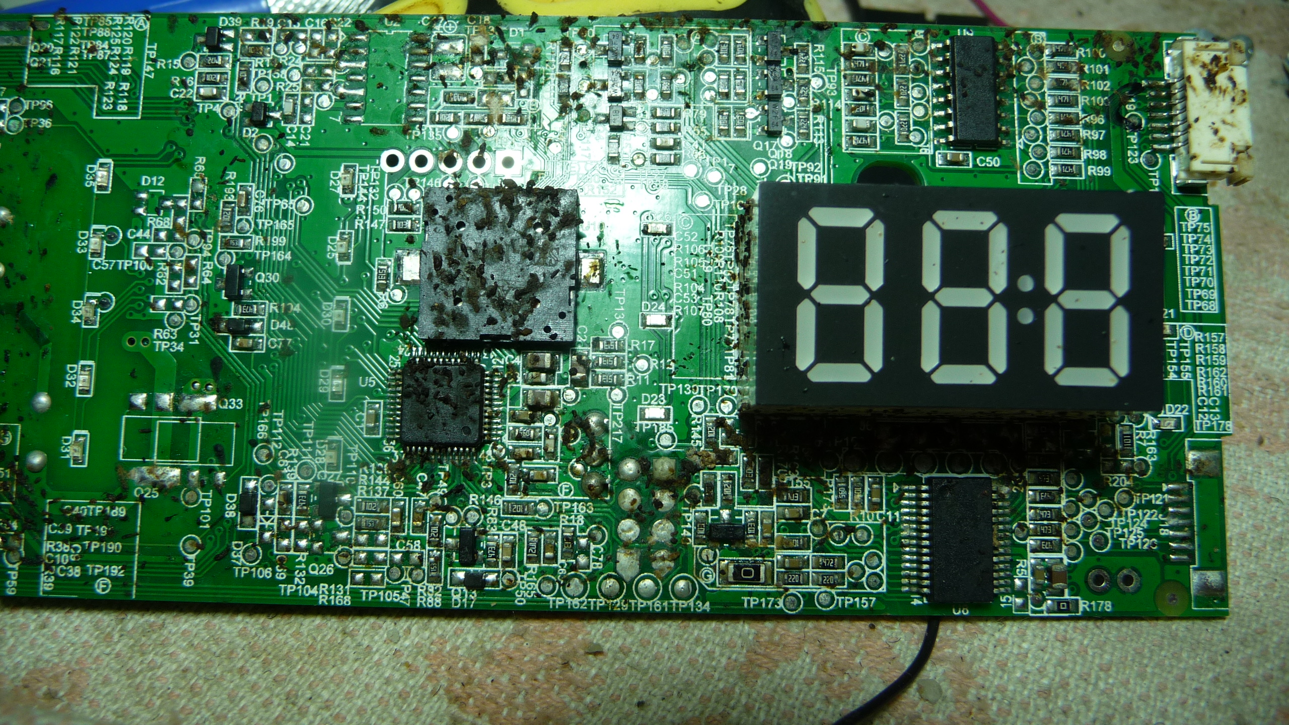

Вчера вечером привезли СМА-6ФБ SC4…… CANDY HOOVER GROUP.
Выпуск 10 месяц 2017года. Ошибка Е01, со слов хозяев.
Балбес, полдня гонял, нет ошибок…..
Хотелось все по Уму.
Вскрытие раскрыло глаза…..Рыжие тараканы нагадили ….
Хозяевам фото приложу.
