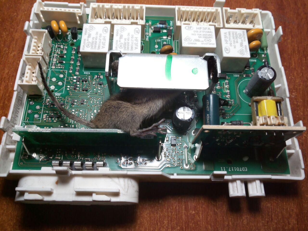

Много лет назад клиент привёз вертикалку миле. Была проблема с электроникой. Ему была названа сумма за ремонт, он сказал что будет думать, и исчез. Вот прошло уже много лет, стиралка всё время стояла у меня в мастерской, просто как удобный столик. На ней всякий хлам валялся. А тут жена решила шкаф дома выбросить. А чего добру пропадать, я его на работу свёз. А чтобы освободить для него место, решился разобрать пару корпусов, в том числе и эту мильку. Я ещу подумал, вот у милек крестовины в дефиците, ща мы от неё крест то и поимеем. Разобрали, вынули барабан.... И картина репина, крест на двух лучах, остальное высыпалось порошком.

Только что взорвал модуль у себя на столе! (IMG:style_emoticons/default/yahoo.gif) (IMG:style_emoticons/default/flash.gif)
Но пишу не в грабли а сюда, потому, что в итоге оказалось, что тем самым я нашёл ещё одну проблему, о которой не знал.
Принесли модуль от холодильника. Говорят - не выключает свет. Нет реакции на геркон. Ну ладно, с этим разобрался, сделал, надо проверить. А я вначале уже концы накидывал для проверки а потом отпаял. Теперь снова надо напаять. Ну и... попутал я... Там есть хитрая цепочка на плате, типа два кондёра от фазы и нуля к клемме, которая вроде как на корпус должна идти. Ну и я туда случайно массу подпаял. Не к нулю. Втыкаю вилку... Баа-бааах! (IMG:style_emoticons/default/flash.gif) Громкий хлопок и большое чёрное пятно на столе. Упс! Понял что не туда припаял, перепаиваю, а сам думаю, а с какого перепугу он вдруг рванул то? Он же должен сетевое держать. Если он одним концом на корпусе а вторым на одном из штырьков сетевой вилки, то всё зависит от того как вилку в сеть воткнёшь. Короче, получается, вот так случайно я ещё одну проблему нашёл. Модуль кстати не испачкался ни капли. Весь бабах на стол ко мне пошёл, на модуле ни капли черноты нет. Вот такой прикол только что случился.

Цитата(Alexzz @ 20.11.2018, 17:22) *
Только что взорвал модуль у себя на столе!.......
Alexzz, .... (IMG:style_emoticons/default/umora.gif) При чём тут модуль, если ....
...... Втыкаю вилку... Баа-бааах! (IMG:style_emoticons/default/flash.gif) Громкий хлопок и большое чёрное пятно на столе ....... Модуль кстати не испачкался ни капли. Весь бабах на стол ко мне пошёл, на модуле ни капли черноты нет . Вот такой прикол только что случился.
???? Прикрепленное изображение

Сообщений: 40795
Не, ну первое впечатление то... втыкаю вилку, громкий хлопок и темнота повсюду... Всё, капут. Это уж потом разобрался что по чём.
