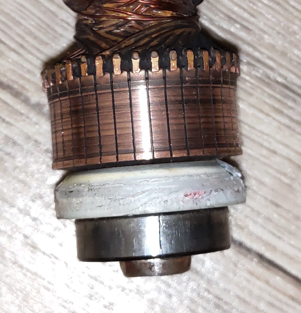

- - yura tehnocentr   После замены подшиБников исчезло вращение ....   17.5.2018, 19:23
- - Слава   Юра, а подшиБникам претензии есть?   17.5.2018, 20:19
|- - yura tehnocentr   Цитата(Слава @ 17.5.2018, 21:19) Юра, а ...   17.5.2018, 20:34

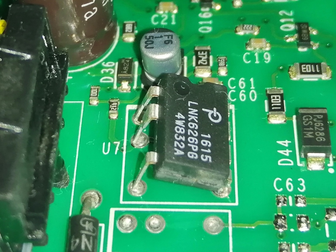

- - yura tehnocentr   Пляяяя@@@ттт..... Почти час ушёл на поиск причины....   15.6.2018, 19:16
|- - Founder   Цитата(yura tehnocentr @ 15.6.2018, 20:16...   15.6.2018, 22:12
|- - yura tehnocentr   Цитата(Founder @ 15.6.2018, 23:12) Штекер...   15.6.2018, 22:18

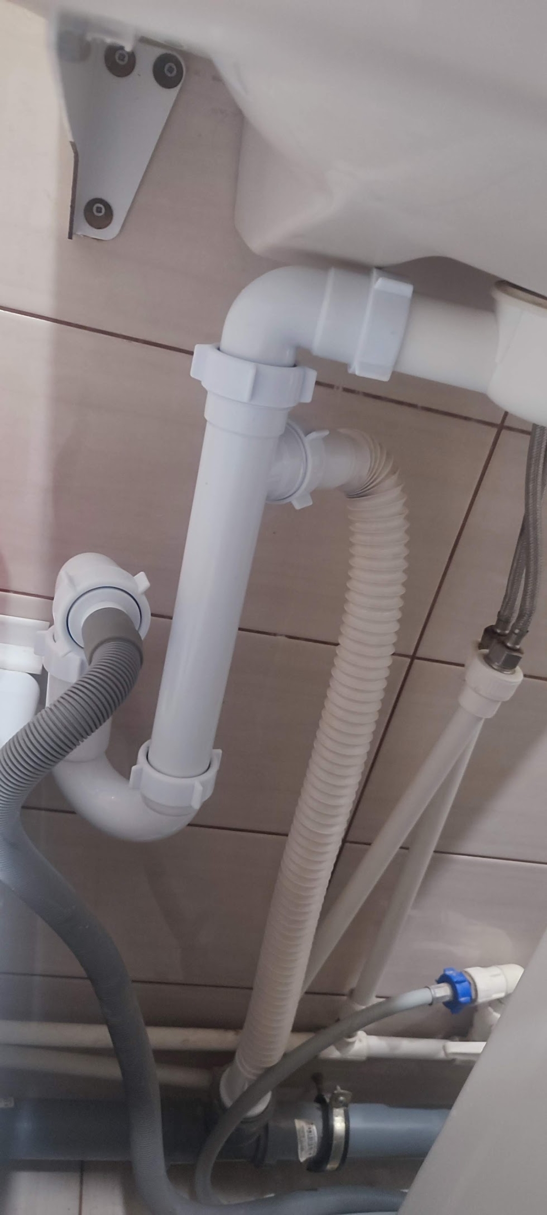

- - Skvo   Пришла в ремонт ПММ Ariston с диагнозом течет... В...   20.6.2018, 9:07
|- - Томас   Цитата(Skvo @ 20.6.2018, 10:07) Пришла в ...   20.6.2018, 12:01
- - Alexzz   Это не мужчина работал. Тут видна женская логика. ...   20.6.2018, 9:19
- - Вова Кот   Гламурненько.   20.6.2018, 9:27
- - muravei77   творение художника сюрреалиста...   20.6.2018, 9:51
- - Пан Колян   Хорошие фотки для темы "В мире прекрасного. Э...   20.6.2018, 11:13
- - muravei77   а чем таким лепили то? хозяин маляр?   20.6.2018, 20:46
|- - Skvo   Цитата(muravei77 @ 20.6.2018, 21:46) а че...   20.6.2018, 21:06
