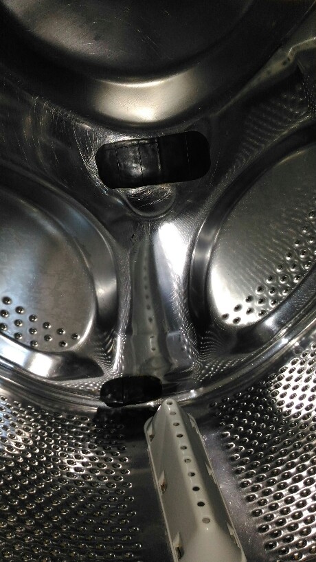

Нафига? (IMG:style_emoticons/default/shocked.gif)

А под резинкой что прощупывается? Может клиент дырку просверлил, думал там гайку найти или ещё что?

Цитата(Den55 @ 26.6.2018, 0:16) *
Скорее всего, гниющий крест, выдавил в барабане дырки. (трещины). Неужто никогда не встречали.
