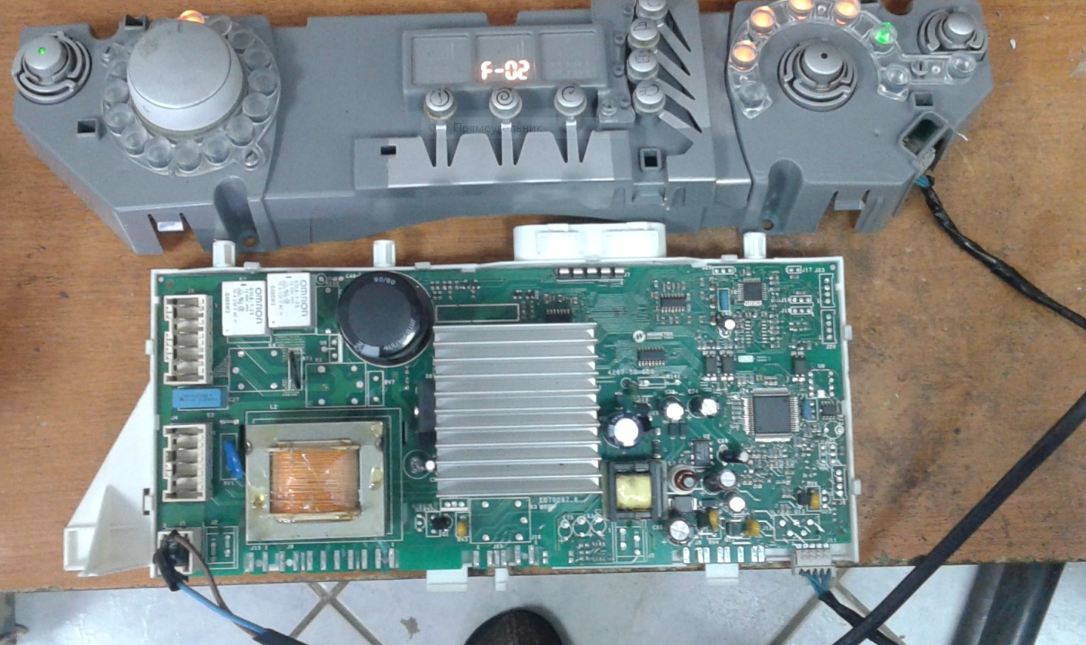

Угадайте - почему так?
прошивка не та ....
фото дай в хорошем качестве
Сообщение отредактировал rem - 17.2.2017, 10:46

Нет, с одной машинки. Самое интересное что не F-03,потому что без обвязки, а именно F-02!
Добавлено 17.2.2017, 13:47
Хорошее качество не дает загрузить!
Добавлено 17.2.2017, 13:48
Все родное и ничего не менялось.

Нет. Ошибка только эта. Если собрать обвязку, то через пару минут периодически включается насос и все.

Воучик, может под высоковольтным конденсатором - " беда " ?

Все целое,все работает. Это я вчера тупил, и путем не сложных манипуляций рук добился этой ошибки. Оба модуля целы.
Добавлено 17.2.2017, 14:54
На фото как загадка так и разгадка,ничего лишнего.

На модуле чего-то не хватает.
сообщение 17.2.2017, 12:35
Сообщение #854
Цитата(Воучик @ 17.2.2017, 12:51) *
Все целое,все работает. Это я вчера тупил, и путем не сложных манипуляций рук добился этой ошибки...
Разъём ? (IMG:style_emoticons/default/pain25.gif)

10 Омного ? (IMG:style_emoticons/default/mrgreen.gif)

Цитата(yura tehnocentr @ 17.2.2017, 15:35) *
Бинго! Нашли в трех соснах...
Если перевернуть этот разъем то мы получим то что получили (IMG:style_emoticons/default/grabli.gif)
