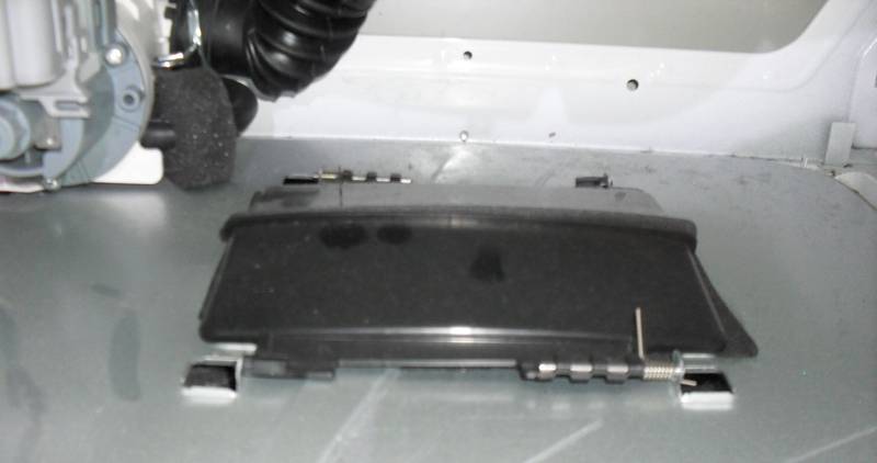

Цитата(yura tehnocentr @ 19.4.2026, 22:30) *
Осталось понять назначение створок. (IMG:style_emoticons/default/mrgreen.gif)
Вооот. Вот это и мне непонятно. Створки в так называемом крысином поддоне. Он без поплавка и если утечка, то он ничего не удержит, так что он не про утечки. И в середине под баком, вот этот самый лючок. ЗАЧЕМ??? Через него можно только до нижнего края бака дотронуться. Если крыса туда подлезет, то в лючок она конечно пролезет, а обратно фиг. Голодная злая крыса погрызёт и провода и патрубки... Тоесть если про крыс, то этот лючок на зло а не на добро.
(IMG:style_emoticons/default/pain25.gif) (IMG:style_emoticons/default/pain25.gif) (IMG:style_emoticons/default/pain25.gif)
Добавлено 20.4.2026, 9:08
WD90T634DBE/S7
сообщение 20.4.2026, 12:33
Сообщение #3302
Сообщений: 5102
воздухозаборник для вентилятора , в WD90T534 просто хлопушка

Цитата(Alexzz @ 20.4.2026, 14:35) *
...... Да, машина с сушкой, .........
Крышка защищает именно вход в улитку вентилятора и фильтр. А конструктив этой «створки» (и щелей вокруг неё) рассчитан на пассивный подсос комнатного воздуха именно для обдува корпуса мотора и радиаторов электроники снаружи барабана. Если бы низ был наглухо заварен, инвертор бы перегрелся и ушел в защиту. В сервис-мануале это называется «Fan Intake Cover» (Крышка воздухозаборника вентилятора), что и ввело в заблуждение. Вентилятор-то есть, воздух он забирает, просто не с улицы, а из окружающего пространства ( помещения ). (IMG:style_emoticons/default/mrgreen.gif)
Не не, стоп стоп. Данная крышка расположена НА ДНЕ. Над ней только бак. Это директдрайв, мотора под баком нет. Единственное что может "обдуть" воздух, забранный через эти створки, это низ бака. И всё. Больше там ничего нет.
Добавлено 20.4.2026, 16:52
Вот не наделал я больше фоток а машина уже у клиента

Назначение крышки:
Это воздухозаборник именно для режима Air Wash, который есть в модели WD90T634DBE! В более простых моделях (типа WD90T534) этой функции нет, поэтому там крышка работает просто как "хлопушка" / заглушка.
Разница между режимами:
🔁 Обычная сушка (Condensing Dry):
Замкнутый цикл
Воздух циркулирует: вентилятор → ТЭН → барабан → конденсатор → обратно
Влага конденсируется и сливается
Нижняя крышка не участвует
🌬️ Функция Air Wash :
Открытый цикл!
Забирает свежий воздух из помещения через НИЖНЮЮ крышку
Нагревает его
Прогоняет через барабан для удаления запахов и бактерий
www.samsung.com
Выбрасывает обработанный воздух обратно в помещение.
Функция Air Wash работает по ОТКРЫТОМУ циклу!
Согласно информации с форума Samsung Community: "Airwash works by sucking in air through a fan"
eu.community.samsung.com
- то есть Air Wash засасывает воздух через вентилятор.
Вывод - Air Wash — это отдельная функция с ОТКРЫТЫМ циклом, которой и нужен свежий воздух с улицы (из помещения). Вот зачем нужна эта крышка!
Сообщение отредактировал yura tehnocentr - 20.4.2026, 17:35

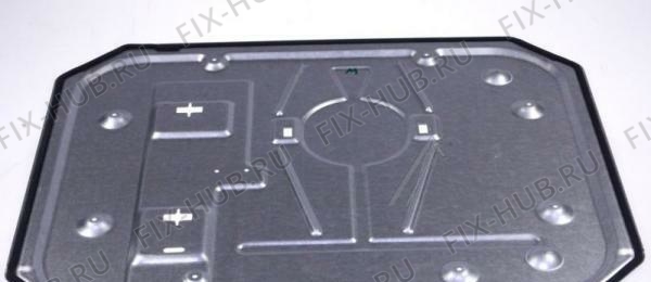

Придумай другое назначение для поддона, который без поплавка и форма не удерживающая воду. Дыр для стасиков обычно хватает. От чего или от кого должен защитить такой поддон?
Вот буквально вчера делал бош макс4, ещё даже стоит в приёмке, железный поддон привинчем восемью винтами М4 с головкой под ТХ20. Для чего он там? В самом поддоне есть прорези по 4см, треугольные. Стасики налезут без проблем. Мышь тоже протиснется запросто. Не пройдёт только крыса и крупнее. Итак, назначение поддона - в студию!
сообщение 22.4.2026, 8:25

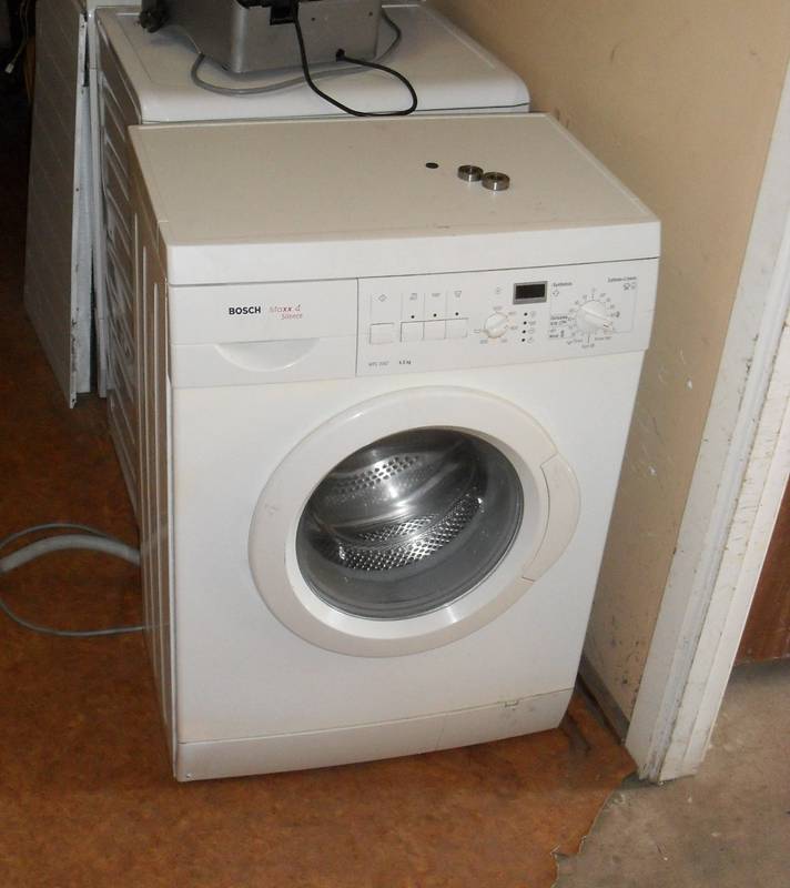

Йооооо (IMG:style_emoticons/default/mrgreen.gif) , я как то думал что европейцы этих динозавров уже всех утилизировали , ан нет..
сообщение 22.4.2026, 12:24
Сообщение #3319
Сообщений: 41047
Удивись! Вот он, кросавчег. Обрати внимание, какой чистенький, нержавенький. Сам в шоке.

Цитата(Alexzz @ 22.4.2026, 9:22) *
Придумай другое назначение для поддона, который без поплавка и форма не удерживающая воду. ... Итак, назначение поддона - в студию!
Это простейший способ усилить жесткость каркаса стиралки. При этом стенки корпуса можно сделать более тонкими.

Только что был у старенькой LG. У которой полностью механический командаппарат, а из электроники только блочёк для управления коллекторным мотором. Она постарше будет, чем bosch maxx 4. Абсолютно девственное состояние. Ни следа ржавчины. Все патрубки и прочие "резинки" абсолютно мягкие. Никакой черной пыли от щеток внутри машины.
Но выкрошились фрикционные вставки в амортизаторах, и при отжиме бак своими движениями побил верхним грузом порошкоприемник.
Можно было отремонтировать нормально. Но под давлением хозяина, я поставил ему коротковатые амортизаторы, бошевские, квадратного сечения (из того, что у меня было с собой), того и гляди выпадут прямоугольники-фрикционы. А поколотый порошкоприемник он собирается залепить каким-то скотчем.
Ну и пусть лепит.
Аппарату, скорей всего, копец.
"Умываю руки".
Логично, но нелогично. Если исходить из этого соображения, то получается, что Бош "урезает" толщину корпуса машины, чтоб потом из "сэкономленного" металла изготовить поддон? Но ведь при этом технология усложняется - еще одна дополнительная деталь, дополнительные отверстия под винты, сами винты, трудозатраты при сборке...
Добавлено 22.4.2026, 15:43
И да, - если соединения корпуса снизу хорошо проварены, - то висит этот поддон как заплатка, ничего не усиливая.
Всем привет! Да вы что? Какая жесткость каркаса? Поддон снизу ставили на ранних BOSCH MAXX4,6,7 для установки микрика с поплавком (аквастоп), в некоторых моделях поплавка не было, а поддон был, а потом его просто убрали за ненадобностью (MAXX5 и подобные)
Добавлено 22.4.2026, 21:03

Вот он, этот поддон, ничего на нем рисунок и отверстия не напоминают?
Разумная идея. Зачёт.
