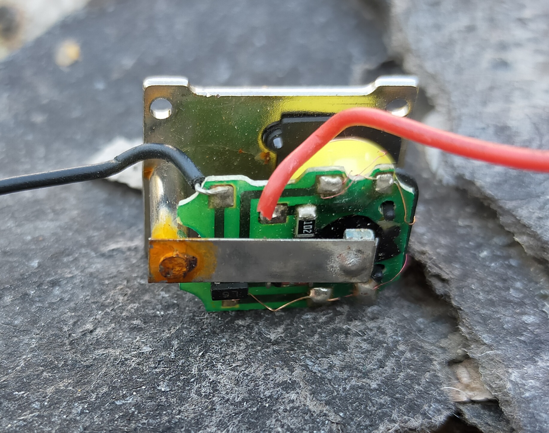

https://radikal.host/i/Ixygz

Цитата(Vlаdimir @ 27.8.2022, 12:36) *
Индуктивный датчик..... Или генератор какой.

Сообщение #2916
Зуммер
сообщение 27.8.2022, 21:00
Сообщение #2917
Бибикалка (IMG:style_emoticons/default/mrgreen.gif)
сообщение 27.8.2022, 21:07
Сообщение #2918
Зюззьзялка (IMG:style_emoticons/default/mrgreen.gif) (IMG:style_emoticons/default/mrgreen.gif)
сообщение 27.8.2022, 21:22
Сообщение #2919
Сообщений: 5761
Дверной звонок. (IMG:style_emoticons/default/mrgreen.gif)

сообщение 23.9.2022, 17:40
Сообщение #2921
спасибо за ответы,все правы. это Зюззьзялка ,Бибикалка звонок для отпугивания кротов. Вставляется в землю
