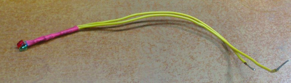

сообщение 21.1.2021, 11:33
Сообщение #2623
С делано для диагностики.
Как работает?
Что диагностировать?
сообщение 21.1.2021, 11:45
Сообщение #2624
На вид - два светодиода соединённые навстречу друг другу. Вроде под изоляцией резистор просвечивается. Вопрос в его значении. Если там хоть полсотни килоом есть, то концы втыкаются в 220. Ну и вероятно, проверять, не работает ли симистор как тиристор. Например.
Сообщение #2625
Сообщений: 3484
Проверять управление клапана холодильника
сообщение 21.1.2021, 11:47
Сообщение #2626
Ну вот, так сразу и определил... (IMG:style_emoticons/default/regards.gif)
сообщение 21.1.2021, 12:00
Сообщение #2627
Я таким проверяю управление клапанами стиралок. (IMG:style_emoticons/default/rolleyes.gif) Если оба светятся, то симистор работает правильно. (IMG:style_emoticons/default/rolleyes.gif)
