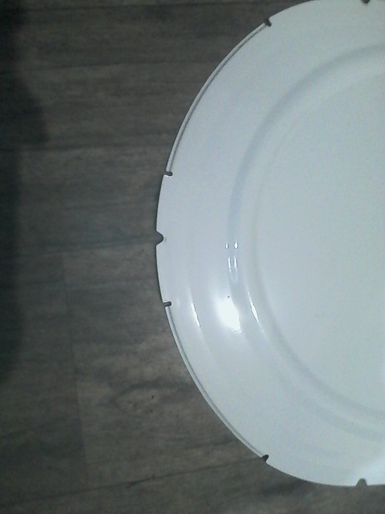

Два объекта. Одинаковые снаружи, но разные внутри.
Добавлено 24.1.2020, 20:36
Да, сразу оговорюсь, что это не кварки.

яйца (IMG:style_emoticons/default/rolleyes.gif)

А что такое кварки?
Тут недавно тема была, про внутренний диаметр капиллярных трубок, возможно, что это будет правильным ответом)))))

Ты кварк ни разу не видел? (IMG:style_emoticons/default/rolleyes.gif) Ну дела... Нет, это не отверстия.

Фотал на телефон, не редактировал, только сжал.

ну, по виду похоже на шарик слива)) им можно играть в пинг-понг ))

Может подсказка, а может и ответ: в блоке питания одного из них сопротивление цепи поднял с двух до три и три Ома. При этом падение напряжения в другой цепи понизилось на десять вольт, а ток понизился со 140 до 80 mA.

Светодиоды что ли?

Да нет, та работает.

Ну если не яйца, значит LED светильник(и)... )

В точку! Точнее светодиодняе светильники, я их использовал в качестве люстр, если можно так сказать.
Добавлено 25.1.2020, 12:59
Макс, 100%, главное без скобок. Понижение тока почти в два раза не повлияло на освещение.
Добавлено 25.1.2020, 13:12
Год им. Пару недель назад сгорел один светодиод, купил новые детали, впаял. Через неделю рецидив; сгорает новый светик, думал параметры не те купленных, но поставил опять новый. Пару дней назад снова потух, но вышел из строя другой светодиод. Поэксперементировал с током, вот и получилось что светят одинаково, но в заводском исполнении нехило перегружены.

5630 даже при условии что корпус одинаков могут быть с разным рабочим током. У меня есть 4 разновидности в полностью одинаковых корпусах, и две в другом корпусе. Делать вывод насколько они перегружены с завода не представляется возможным.
Драйвер у этих светильников имеется, или схема питания с балластным конденсатором? Если на бирке нет диапазона к примеру 160-230V значит без драйвера, и уменьшением тока проблему не решишь.

Там не 5630, а 2835. Заявленных 24 Вт. Читал что кристаллы разные на них, тоже несколько вариантов потребления. В чём моя ошибка? Считаю что ток уронил очень, а они как светились так и светятся (ну может чуток тусклее, потому что у меня не было резика Ом на пять. Там делитель с R3.3 и 5.1, оставил один 3.3 Так бы в паре поставил два по 5 и, думаю гуд бы полный был. Маркировка БП:

... Макс, чего это ? Светодиоды - токовые приборы. Превышение тока сильно влияет на срок службы. Уменьшение потребляемого тока, один из путей решения проблемы долговечности.

Я вроде бы не писал про ошибку. Я писал о том, что для светильников без драйвера бесполезно ток подбирать, он все равно гулять будет. В твоих светильниках драйвер есть, но на какой микросхем он собран не известно. Если есть желание напиши на чем он собран?

Ты процитировал только часть предложения, а основная мысль была именно в первой его части.
Потому что нужно ставить драйвер и только потом устанавливать оптимальный ток.

Тут где-то есть тема о светодиодных светильниках, и в ней я уже писал, и давно, о том, что производители специально завышают ток светодиодов для того, чтобы они имели ограниченный срок службы. Дело в том, что если светодиоду ток не превышать, то он будет работать вечно. В нём просто нечему портиться, он вечен по сути. Но так производителям не годится, кто-ж тогда будет новые лампы покупать. Вот и придумали, как ограничить срок службы, а для лохов опубликовали теорию о якобы неизбежной деградации светодиодов. И как правило, ток превышают раза в три! При чём уже паспортный номинальный ток уже вдвое превышен, так в лампах и номинал ещё в полтора раза превышают, итого троекратное превышение. Уменьшаем ток в три раза, и лампа служит вечно. А если сократить в полтора, то даже по свечению почти разницы не будет, поскольку это превышение уже почти на горизонтальной части графика зависимоси яркости от тока. При дальнейшем завышении тока график уже даже вниз начинает направляться, но там срок службы ну уж совсем маленький. Если что, я сам лично снимал график несколько лет назад.
