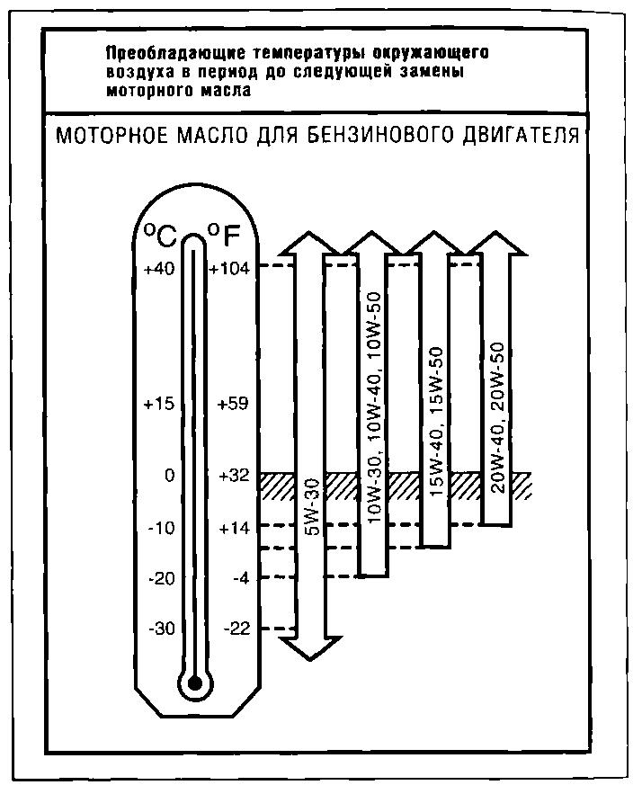

сообщение 20.10.2019, 7:57
Сообщение #2376
Цитата(Василий 96 @ 19.10.2019, 23:31) *
, но нечего страшное всё японское говно ездит на житком говне. (IMG:style_emoticons/default/shuffle.gif)
то , что в инструкция к японским машинам указывают жидкие масла типа 0-30 или 0-20 - это всего лишь дань экологам , сделано для снижения расхода бензина. О ресурсе тут нет и речи. Машина все равно пройдет свои 40-60-80 тысяч , а потом ее продадут.А к тем же авто ,только которые продаются в южной Америке , а не в Японии - в инструкции пишут совсем другую вязкость -10-40 или 15-40 ….

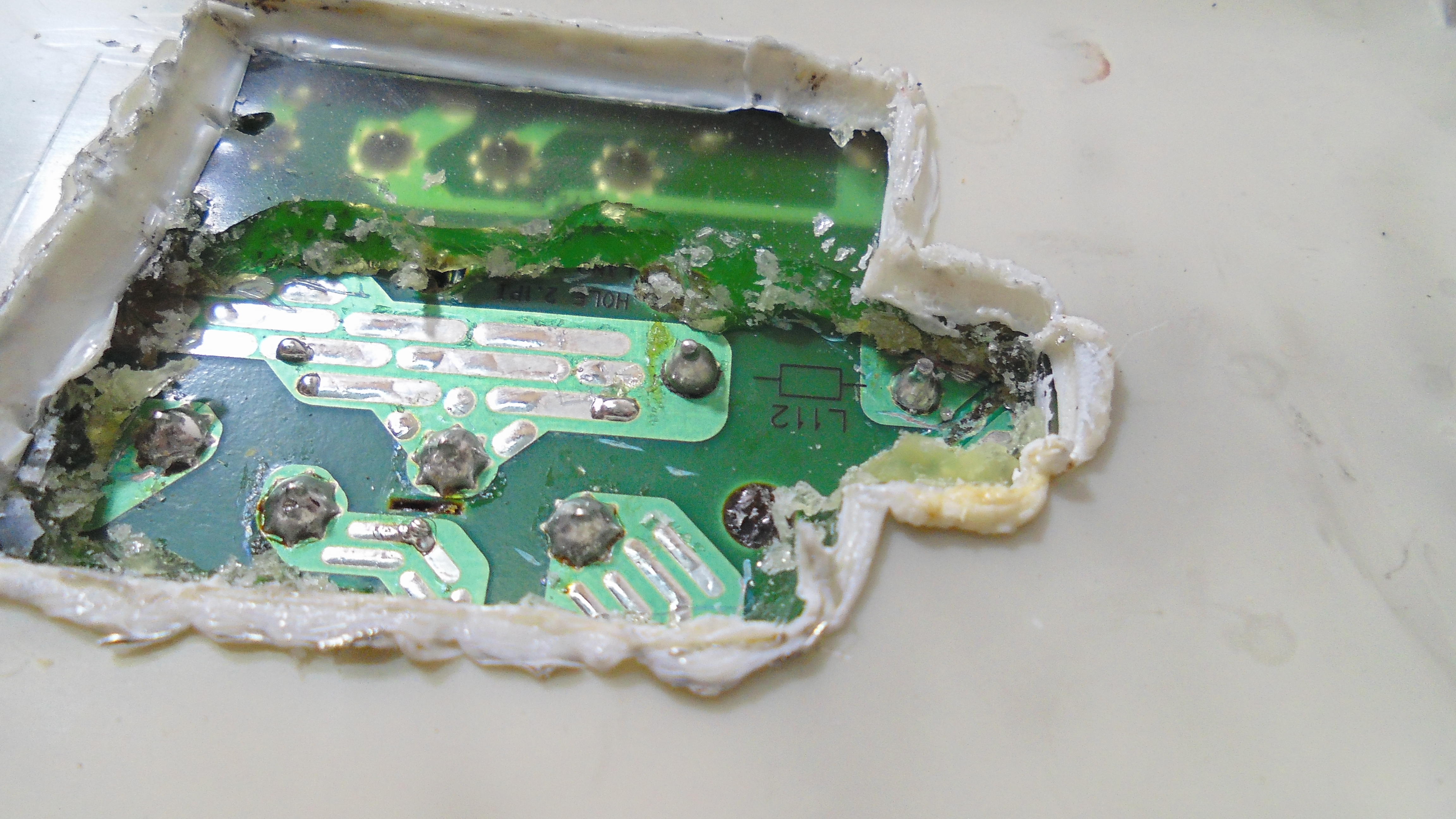

сообщение 17.12.2019, 23:00
Сообщение #2378
Сообщений: 5761
СМА LG, ошибка DE. Что привело к её возникновению ? ( Какая из 6 - ти точек ? ) ....Пайка заводская. P.S: Некрасивый шов просьба не обсуждать. (IMG:style_emoticons/default/mrgreen.gif)
сообщение 17.12.2019, 23:26
Сообщение #2379
Элечка ?
сообщение 17.12.2019, 23:32
Сообщение #2380
Сообщений: 5761
Константин_К, да. Сейчас видео загружу. Зырить ТУТ
