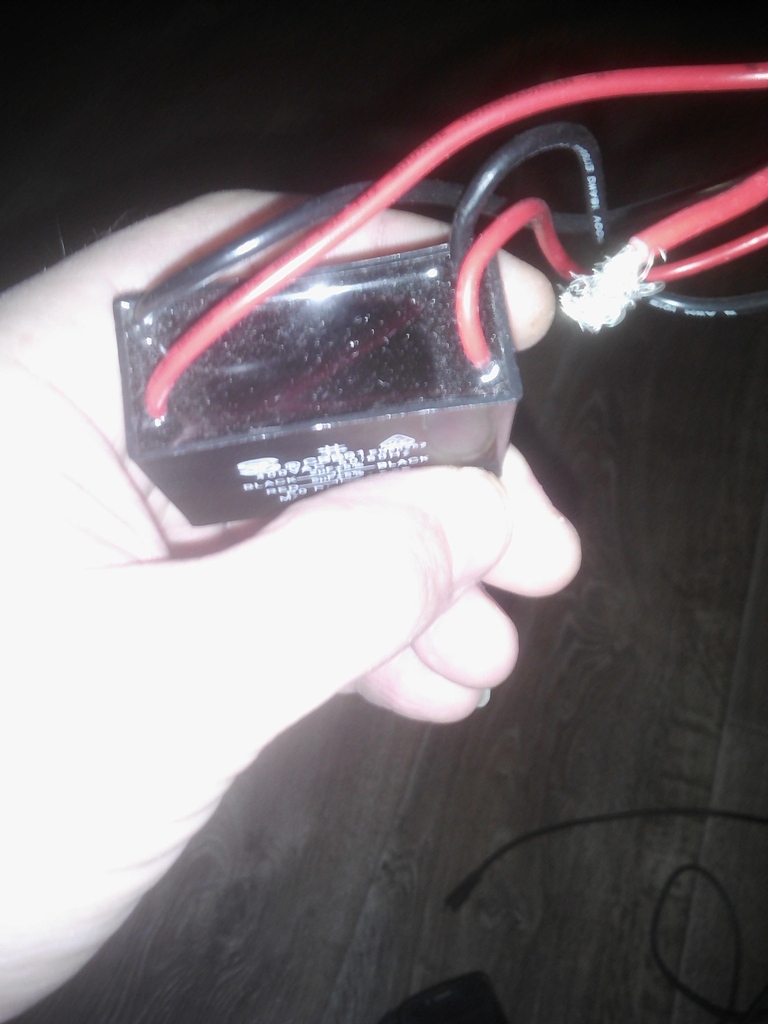

"Снизу" фото..что это? )

Сообщение #2311
Очень похоже на вытекший из конденсатора пластик.
Добавлено 27.9.2019, 20:03
Или из помехофильтра. Тоже такие-же хреновины вылазят.

Зачет..(IMG:style_emoticons/default/wink.gif)

данный дефект может возникнуть только при проблемах с сетью.Ну если ,про Украину нет инфы ,то знание о сим в Огре -поражает

Кхе-кхе..это "Пусковик" (IMG:style_emoticons/default/wink.gif) ))
Я,думаю..он "просто умер" (IMG:style_emoticons/default/mrgreen.gif)
Ибо машинка.."старенькая"..

как понимаю для данного эффекта должен закипеть электролит,ибо что там есть ещё внутри))))
сообщение 27.9.2019, 20:59
Сообщение #2316
он пленочный же, какой электролит ? там типа полистироловой пленки с фольгой внутри рулончик.
раньше еще были бумажно-масляные , в тех масло было (точнее , какая-то хлорированная органическая хрень типа фреона, довольно токсичная, но не едкая)

Сообщение #2318
kskaup, такое просто происходит. И сеть тут не при делах.
сма
Естественно не в сети дело. Со временем диэлектрик высыхает и так происходит.
