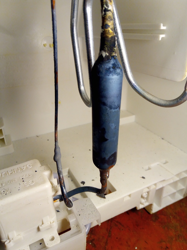

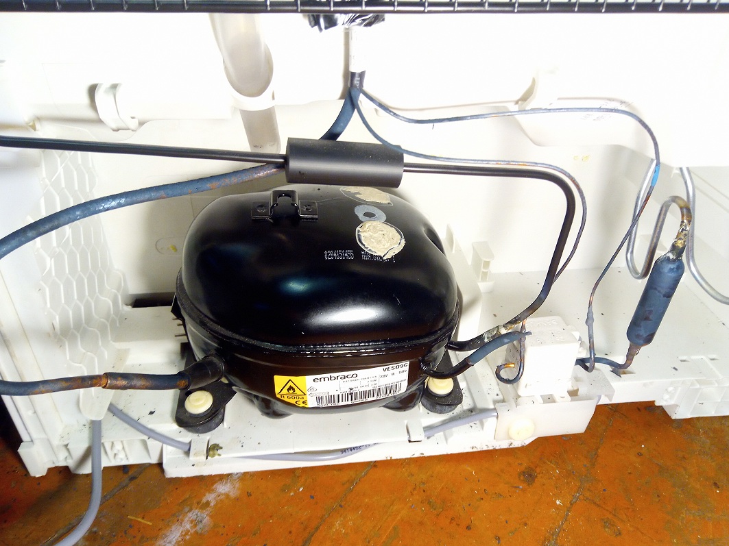

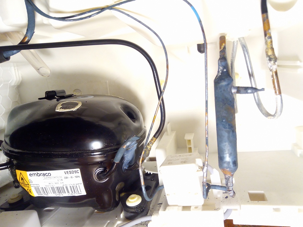

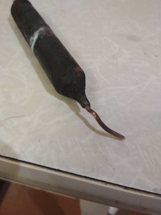

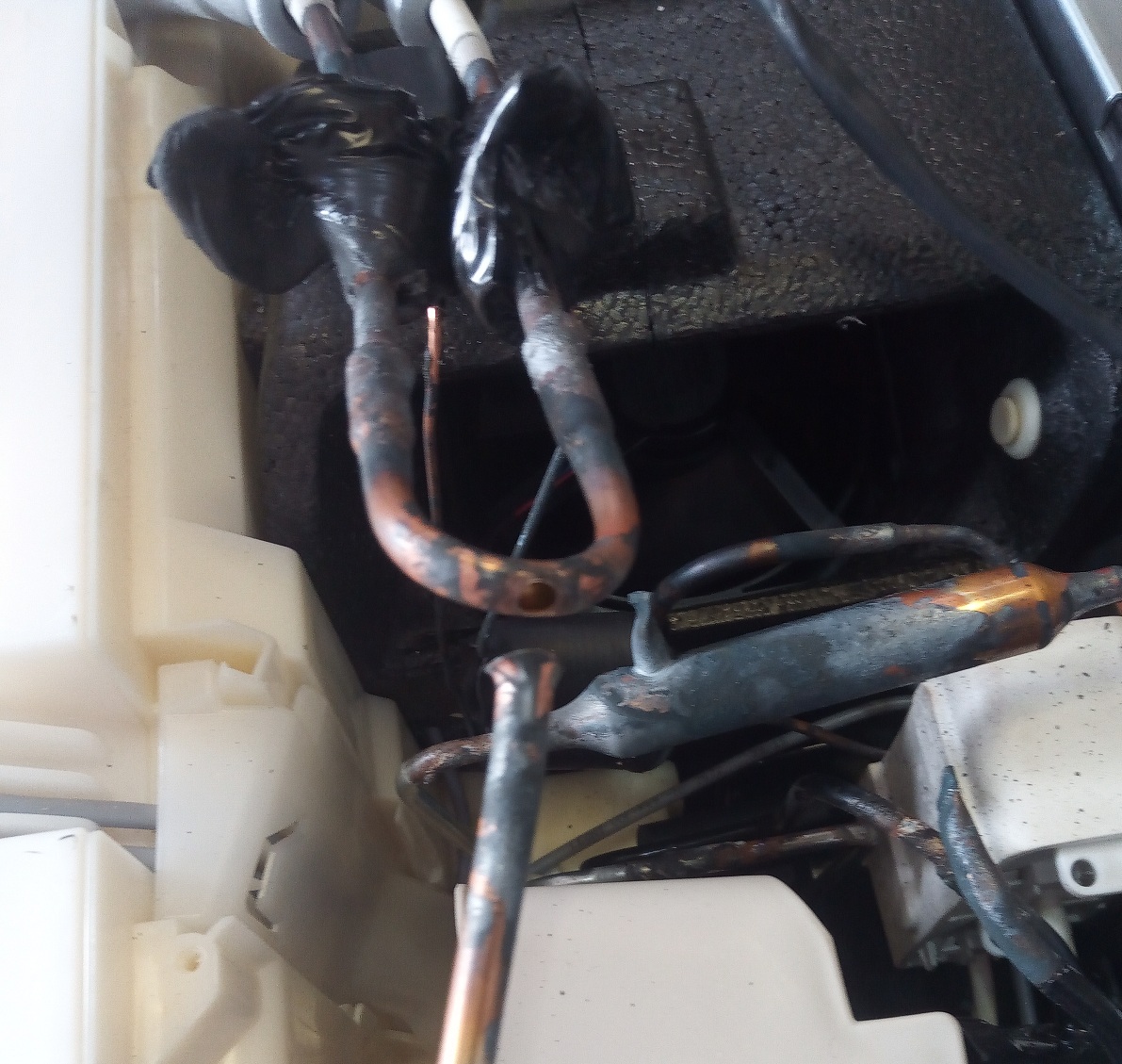

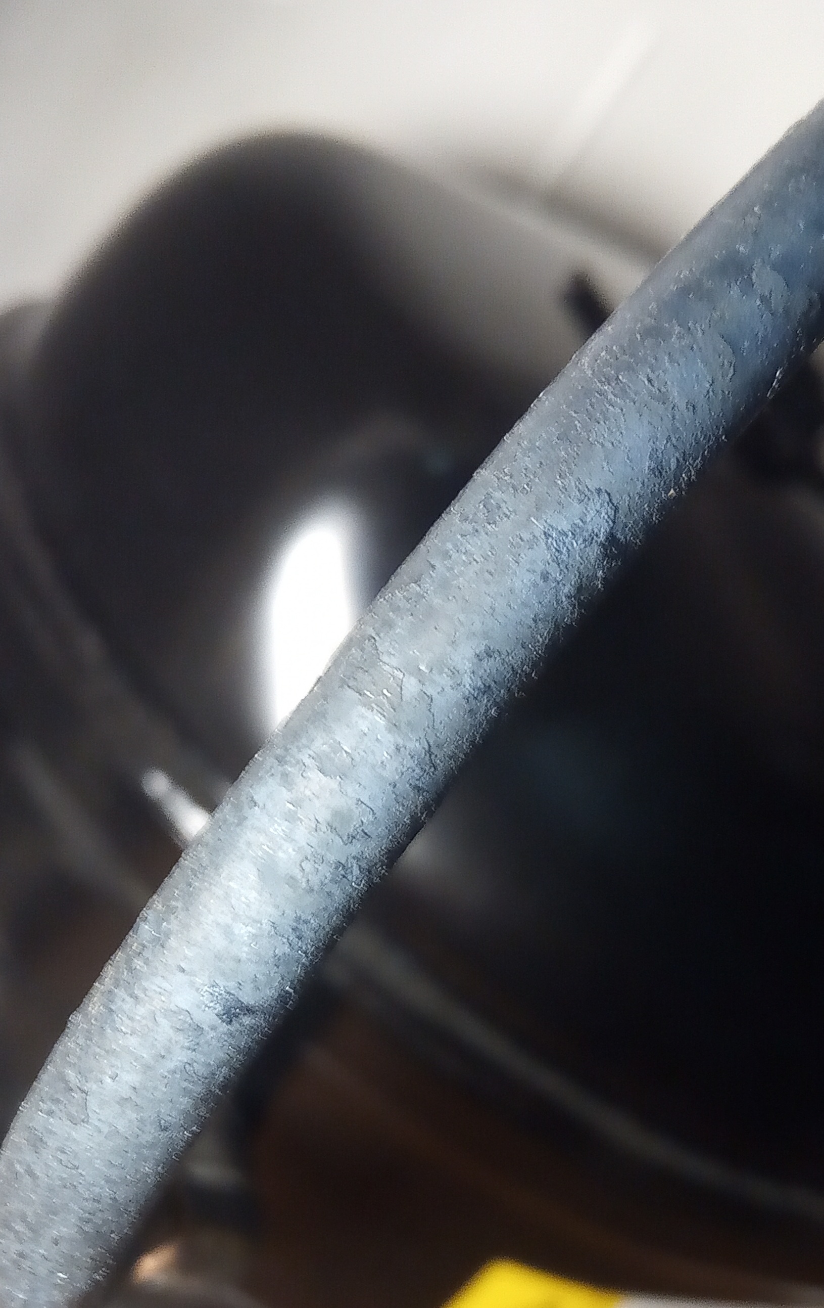

сообщение 20.7.2019, 9:35
Сообщение #2267
Сообщений: 277
Из: Рига. Пардаугава
....Что это было???
встройка винный шкаф Miele . Хозяева уехали на неделю в отпуск. Приезжают - ничего из техники не работает. Выдвигаем холодильник, а там все медные ( только медные) трубки покрыты окалиной , как будто только из высокотемпературной печи!! пайка в некоторых местах испарилась..!.. При этом ни один предохранитель не сработал... сигнализация не сработала.. Энергосети ничего не делали в этом районе и не знают ничего .. Дом новый с новой инсталяцией по всем правилам.... кто что может предположить???
Добавлено 20.7.2019, 10:39
.. добавлю- пластик нигде не поплавился и следов нету. Медь , которая защищена даже краской -не пострадала- только открытые участки и даже вся капиллярка где открытая поверхность..
Добавлено 20.7.2019, 10:40
... металл трубки -оцинковка -как новенькие...

Сообщение #2268
R600a?
sawwwa
сообщение 21.7.2019, 9:11
Сообщение #2269
Сообщений: 277
Да. R600a... Удивительно, но не полыхнуло... Чуть дальше стоят встроенным два liebherr Вытащил и та же история.Вся медь в окалине... И пайка испарилась местами. На всех трех холодосах инвертерные платы сдохли, компрессор а и верхние электроники не пострадали...
Добавлено 21.7.2019, 10:19
...Liebherr
Сообщение отредактировал sawwwa - 21.7.2019, 9:24
сообщение 21.7.2019, 16:46
Сообщение #2270
Сообщений: 3330
никаких загадок-это канашка... открытый выход канализации где то. бывает на первых этажах особенно-где управляйка козлы... сероводород/аммика/метан жрут медь и разлагают пайки-а вот сталюгу не берут..
Добавлено 21.7.2019, 17:52
неоднократно встречал и лечил-чтобы пайки не жрало паяется всё не менее 30-40 серебром.
