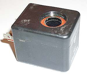

Ладно, вот вам интересная загадка:
Прикрепленное изображение
Данная деталь часто встречается в определённых видах техники. Но сегодня я её в одном виде техники встретил впервые. Вопрос - в каком конкретно виде техники стояла деталь, часть которой на фото? И каково там её применение?
Вернуться в начало страницы

Пан Колян
сообщение 13.9.2016, 15:51
Сообщение #231
СМАчных дел мастер
ГРУППА: V.I.P.
Сообщений: 2582
Из: г. Горно-Алтайск
Соленоид пневмо/гидроклапана.
Добавлено 13.9.2016, 20:52
Правильнее сказать - катушка соленоида.
кофеварки, утюг Tefal клапан пара

kskaup

ну ,что ЭМ клапан вроде ясно, а стоять могут где попало. Отметаем кофеварки, попадалось в сварочных аппаратах,а системах подачи мыла или воды,а аппаратах для изготовления газировки с сиропом
Всё совершенно верно, но вопрос не о том.
Добавлено 13.9.2016, 16:58
Если бы было так просто, то вопрос бы тут не задал. Да, верно, в кофеварках, утюгах, и ещё некоторых видах техники, данный соленоид встречается часто. Но в данном случае, нет, это не кофеварка и не утюг.
Добавлено 13.9.2016, 17:00
Всё нет, но в перечисленном есть нечто, что позволяет сказать про ответ - уже чуть теплее.

Пылесос?

пылесос?

Цитата(Den55 @ 13.9.2016, 17:01) *
Пылесос?
Цитата(Томас @ 13.9.2016, 17:01) *
пылесос?
Ну я же говорю, было бы так просто, вопрос бы не задал. В пылесосах, ну, не то чтобы часто, но бывает. А тут... Я вот, реально, впервые за всю свою практику увидел.

сообщение 13.9.2016, 16:05
Сообщение #238
Участник
ГРУППА: V.I.P.
Сообщений: 583
Из: Украина , г.Днепр
СВЧ ? помню была вроде Panasonic с емкостью для воды. может там?

Газовый котёл ?
Нет.
Добавлено 13.9.2016, 17:09
Цитата(Константин_К @ 13.9.2016, 17:06) *
Газовый котёл ?
Очень тепло. Но всё ещё нет.
