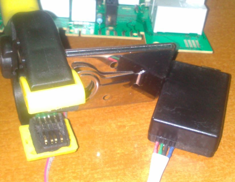

сообщение 20.2.2018, 13:50
Сообщение #1583
Что не видно с этого ракурса?
сообщение 20.2.2018, 13:52
Сообщение #1584
Контактов.
Добавлено 20.2.2018, 13:53
Следы кабеля по изоленте видно, видимо он там проходит по внутренней стороне. Справа и кусочек шлейфа виден. А вот контактов не видать.

Сообщение #1587
Цитата(Alexzz @ 20.2.2018, 14:54) *
Для подключения.
Наверное надо было фотку больше резать.
Разрезал усб разъём и очень удобно для прошивания модулей подошло.
Модуля атлантовские 7, 8.
сообщение 20.2.2018, 14:12
Сообщение #1588
Хорошая задумка с усб разъема .
сообщение 20.2.2018, 14:29
Сообщение #1589
Сам разъём приклеен к губке через кусок микропористой резины, ну и на другой губке тоже микропористая резина,
чтоб смд навеску с другой стороны платы не травмировать.
