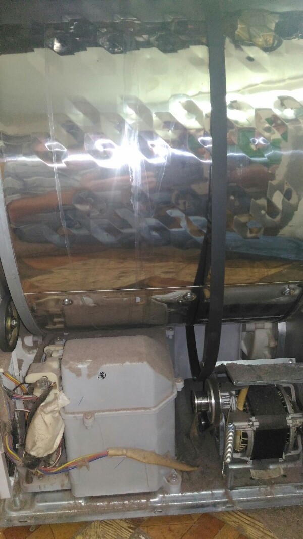

сообщение 21.9.2017, 19:40

Бренд сушки ? (IMG:style_emoticons/default/rolleyes.gif)

сообщение 21.9.2017, 21:32
Сообщение #1331
Василий, интерфейс, действительно напоминает LG, может и внутренности, тоже, но это не оно.

сообщение 21.9.2017, 21:33
Сообщение #1332
Сообщений: 210
Из: BY. г Береза.
Внутренности больше похожи на Samsung. (мне кажется) Хотя..., они вроде чисто сушилок не делают. (IMG:style_emoticons/default/rolleyes.gif)

сообщение 21.9.2017, 21:40
Сообщение #1333
Сообщений: 387
Beko,правда не присматривался,когда делал... (IMG:style_emoticons/default/shuffle.gif) Как перевод на русский,фотография -похожь.Из анекдотов. (IMG:style_emoticons/default/umora.gif)
сообщение 21.9.2017, 21:44
Сообщение #1334
Не Samsung, у BEKO с которыми имел дело, боковые панели не снимают, не оно.
Ремень P 10,рекорд однако (IMG:style_emoticons/default/smile.gif)

сообщение 21.9.2017, 22:27
Сообщение #1335
Den55, может ARISTON ? Хотя ближе к немцам ... наверное.

сообщение 21.9.2017, 22:40
Сообщение #1336
У Бош снимают.

сообщение 21.9.2017, 22:51
Сообщение #1337
Сообщений: 210
Из: BY. г Береза.
(IMG:style_emoticons/default/durak.gif) , - это же AEG?!

сообщение 21.9.2017, 22:58
Сообщение #1338
Всё мимо.

сообщение 21.9.2017, 23:02
Сообщение #1339
Сообщений: 210
Из: BY. г Береза.
Ну тогда (судя по ремню), - остается только Люкс или Зануся. (IMG:style_emoticons/default/shuffle.gif)
сообщение 21.9.2017, 23:11
Сообщение #1340
У люкса шире 7 не встречал.
Ничего из перечисленных брендов не пересекается,с этим производителем.
