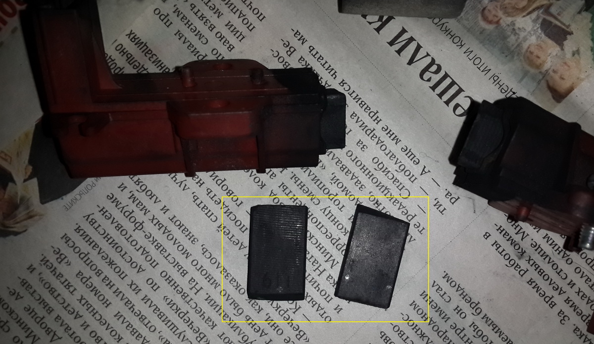

Цитата(viktor_67 @ 29.8.2016, 22:26) *
куски щеток подложил под сработанные
Да, так и есть, угадано.
Шабровка. (IMG:style_emoticons/default/mrgreen.gif)
Добавлено 29.8.2016, 22:34
Цитата(Alex 10 @ 29.8.2016, 22:26) *
Откусив проводки в новых щётках, вставил эти угольки под старые щётки.
Ктож тебе новые куски подложит, по полтора санта хватит. (IMG:style_emoticons/default/mrgreen.gif)
В магазин от пистолета Марголина такие куски запросто подойдут.
Практически ни чего и дорабатывать не нужно.
Даже на несколько месяцев хватить может, не то, что пару недель.
