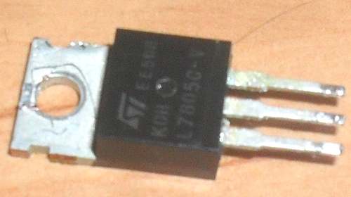

Пока на выходе 5V на входе 12. Как стукнешь, на выходе обвал, на входе возрастает до 17ти. Хотя ноги впаяны хорошо, да я их ещё и пропаял тщательно. Ноги не обломаны. Получается, или дефект кристалла, трещина, или может от кристалла отслоился проводок. Ну тут уж я точно не скажу. Факт в том, что кренка, визуально без повреждений, снаружи нет ни трещин ни сколов, а работает не стабильно и зависит от вибрации. Стукнешь работает, стукнешь, уходит в обрыв. Бывает частично обрывается, тоесть на выходе не ноль, а 2-3 вольта. Индикация при трёх вольтах пригасает, но продолжает показывать. Потом рестарт.
Добавлено 20.4.2016, 11:11
Вот она, виновница:

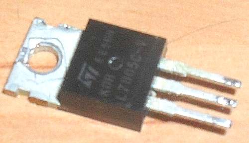

Попадалось такое ,в духовке FAGOR (IMG:http://rmbt.lv/style_images/tut.gif)
Ещё вылезла проблемма с этой Духовкой , сутки отключенная от сети простояла клиенту отвезли не включается , привезли обратно , заменил ёмкости по питанию и 7805 , когда не включалась слышен треск ,толи в конденсаторе ,толи в 7805 не определить , стоят рядом. Отдал клиенту духовку пока работает, у неё вся задняя стенка в наклейках от разных сервисов , где только не была и видать этот дефект вылазил при отключении от сети на время около суток не меньше
Так и думал про неё и будет (IMG:style_emoticons/default/rolleyes.gif)
