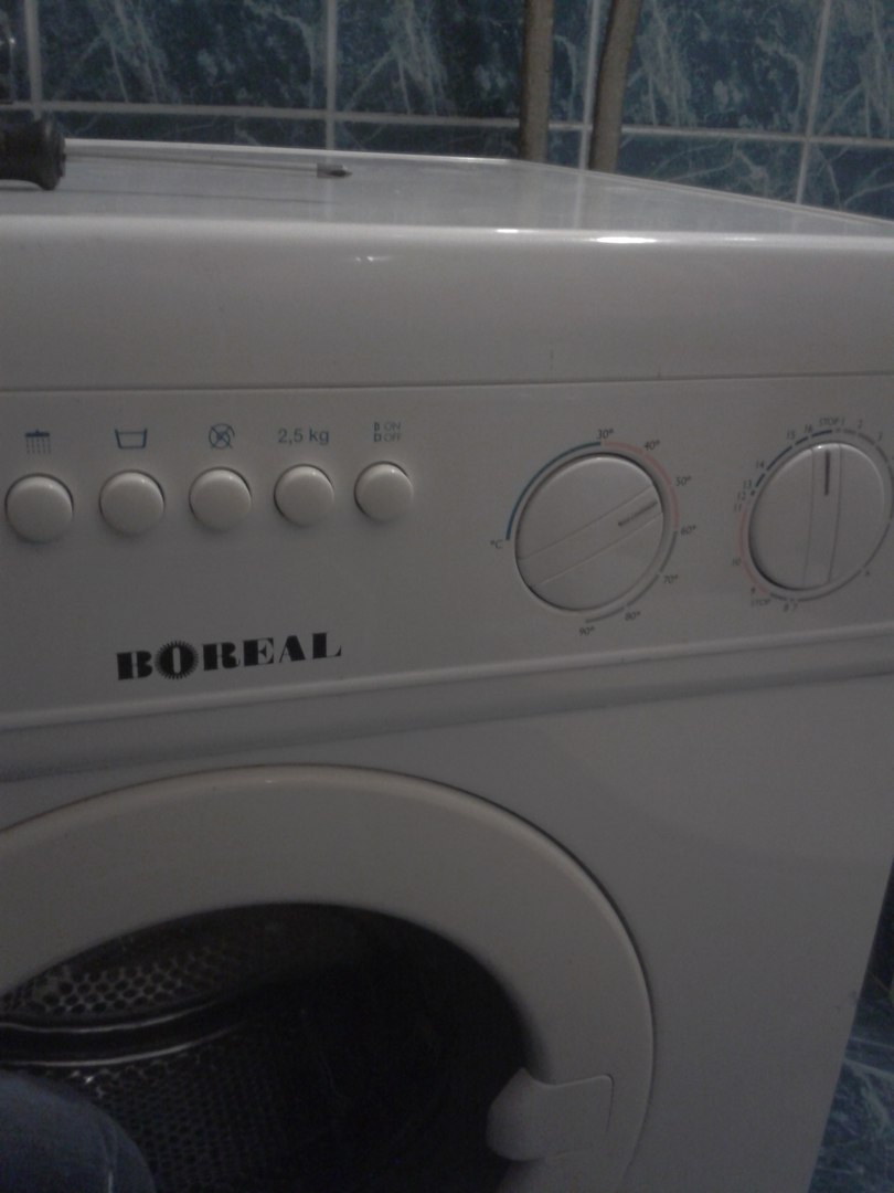

Во, сегодня попался аппарат в ремонт. Что за бренд?
Оставил только вторую букву в названии.

Это ардо. А брендов там сотни. Nordland, servis, elektra, ebd... Список длиннющий.

Ну по потрохам-то да, на Ардо старую смахивает с безколлекторным движком.
Но даже Гугл не знает такой бренд, выдаёт мне картинки с линкорами.
СМА привозная, из Дойчляндии.

Ну, в дойчляндию её могли завезти под каким-то из квелловских брендов, например privileg. Blomberg вроде тоже встречал. Что ещё...
Просто как сейчас вестел делает всё и для всех, раньше так было с ардо. Она шла почти под всеми брендами, вплоть даже до вирпула, игниса и баукнехта. Вот, Bauknecht может запросто быть.

Bompani ещё, как вариант.
