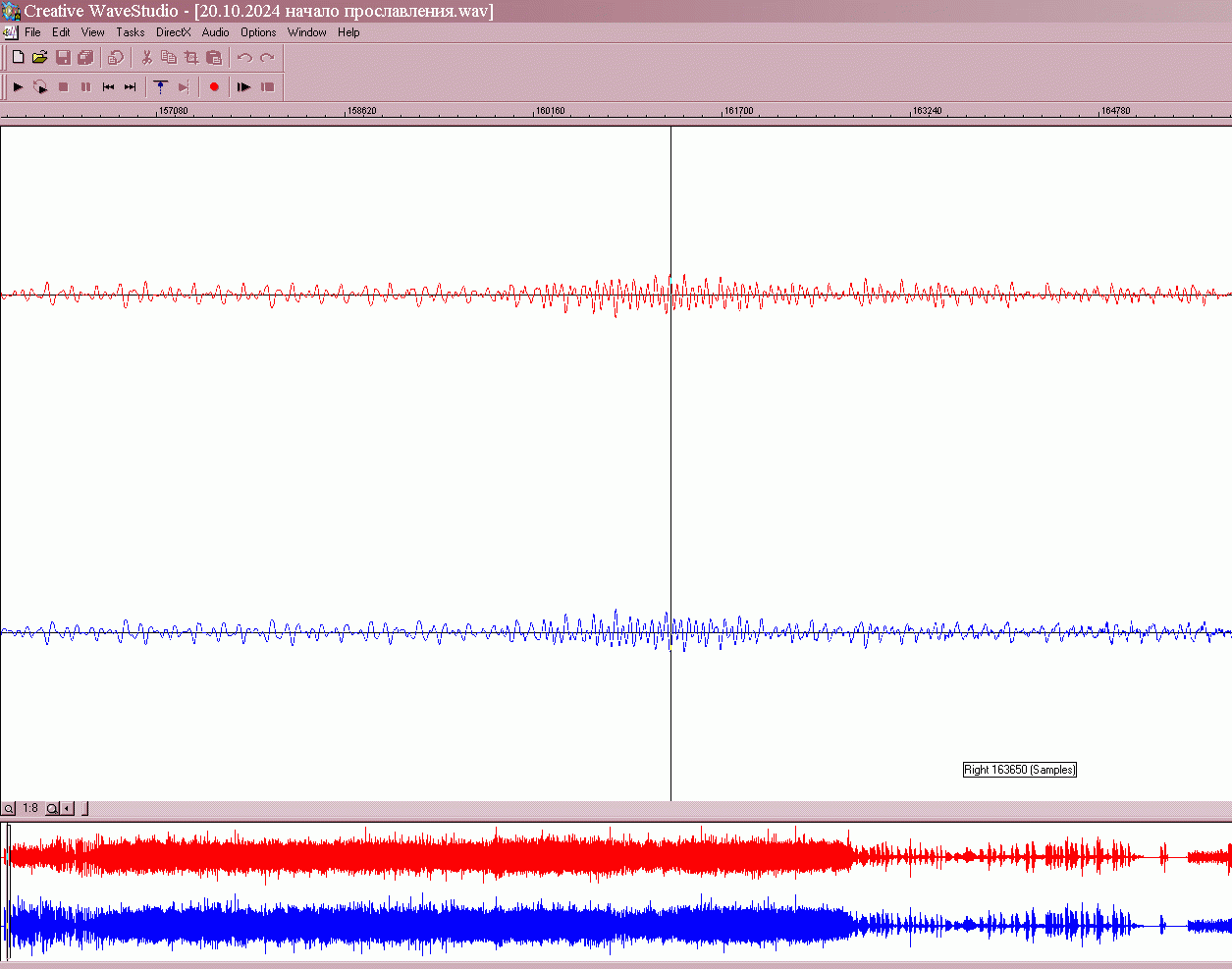

Наверное, самая подходящая тема для этой истории.
Я тут веду трансляции на ютуб, бенд играет в прямом эфире. И тут с некоторого времени начались глюки с клавишами. Музыканты жалуются что их нет, а я их слышу и вроде как всё в порядке. Я всё думал, у них что-то со слухом. НО! Тут вдруг, случайно, посмотрел запись на простом телефоне, и... офигел. Звука клавиш нет вообще, от слова совсем. Ставлю ту-же запись на компе - клавиши есть.
Кто угадает, в чём причина?

Сообщений: 5343
Цитата(Alexzz @ 23.10.2024, 8:45) *
...у компа колонок две, у телефона один спикер.
Телефон не воспроизводит МОНО, только один из каналов звука ???

Сообщений: 40465
Близко, но не то.
Телефон воспроизводит оба канала одним спикером.

Ну и да, идею твою я понял, типа один канал записался. Но я то прослушиваю всегда стерео, и отсутствие одного канала уже давно бы заметил.

Сообщение #1519
Сообщений: 951
Сигнал одного канала инвертированный относительно другого.
Бинго! (IMG:style_emoticons/default/appl.gif)
Именно так!
Синтезатор наикрутейший с кучей выходов. Кто-то умудрился воткнуть два джека, один в сбалансированный выход, второй в наушники, а музыкант ещё и моно режим ухитрился включить. Итог - в один канал пошёл сигнал с наушников, во второй, сигнал - из сбалансированной пары, и был бы хоть левый правый, то хоть стереоэффекты бы оставались после суммирования, так ещё и моно. Короче, после суммирования двух каналов, итог ровно 0.
Сейчас обещанную ссылку добавлю.

Ну и в довесок скриншот из вейвстудио, взял фрагмент, где звучат только клавиши, чтобы был виден только их сигнал.
