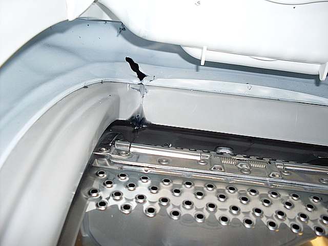

Ладно, загадаю я вам очумелую загадку.
На прошлой неделе привезли стиралку вертикалку канди с проблемой, которую я ещё ни разу за всю практику не встречал. Ремонт оказался нецелесообразным. Машину отправили на свалку. Только что внесли люкс, тоже вертикалку, с ТОЧНО ТАКОЙ-ЖЕ проблемой. Тоесть вот, никогда не было, а тут два раза подряд, на стиралках разных производителей.
Жаль ту первую не сфоткал. Но на этой фотки сделал.
Попробуйте угадать, что за проблема?

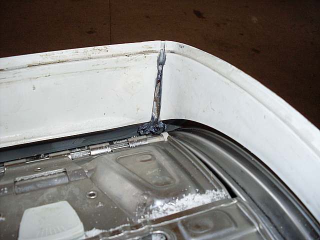

Коллега приволок со свалки тот бак от канди. Тоже сфоткал. Потом выложу как фотоответ.

Ладно, ответ Nicolay тут самый близкий к истине. Будем считать его за правильный ответ. Сейчас фотки выложу. Пару минут...
Добавлено 29.11.2016, 14:04
Вот сегодняшний люкс:
А это бак от уже разобранного канди:
