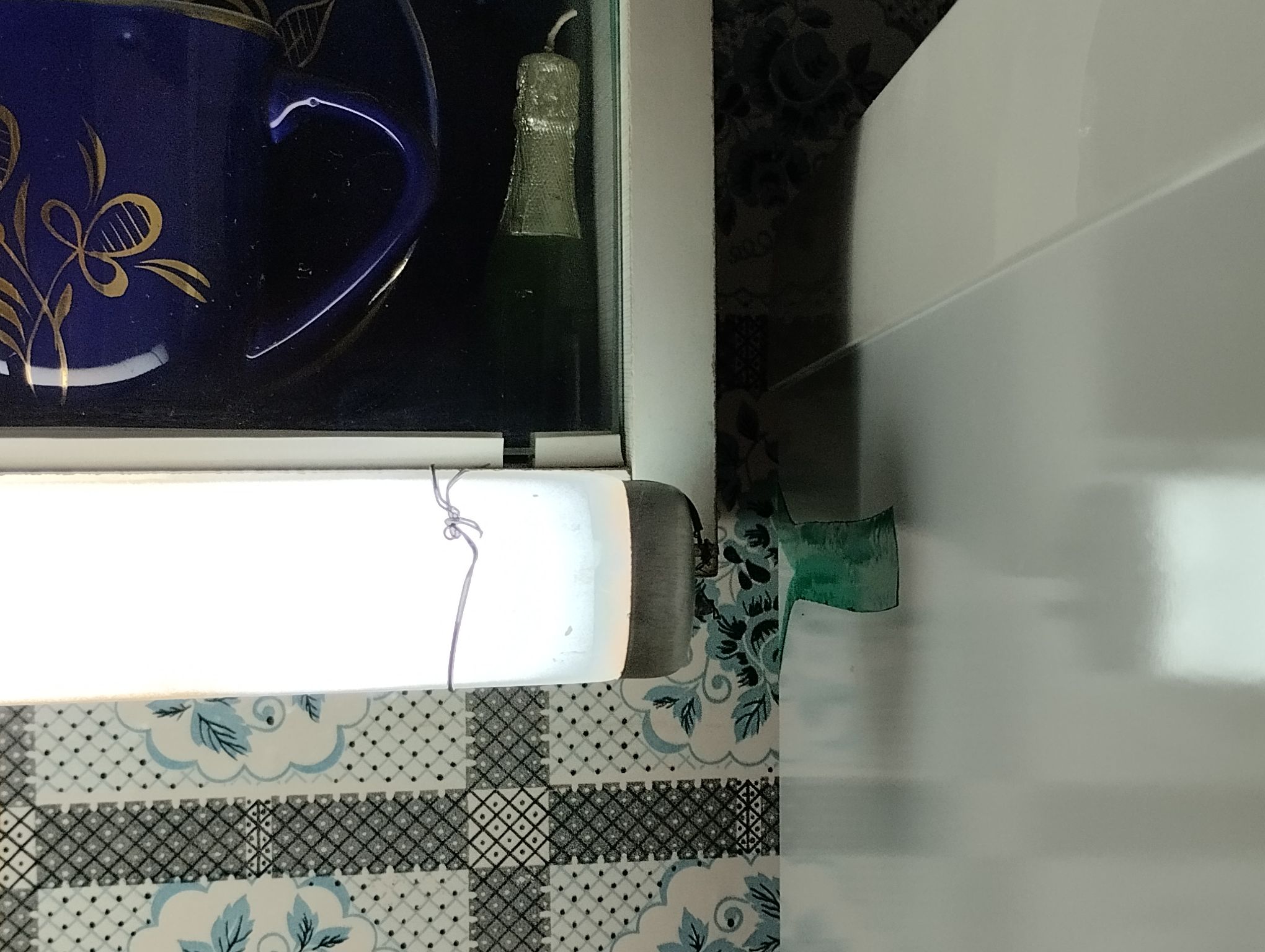

Слева от холодильника муж пенсионерки повесил лампу дневного света и прикрутил оголённые проводочки. В 2 сантиметрах от холодильника.

https://www.youtube.com/watch?v=L6EE8j1NSQ0
Добавлено 9.8.2024, 21:12
У каждого свои недостатки )))
сообщение 9.8.2024, 20:26
Сообщение #663
хотел от пенсионерки незаметно избавиться... (IMG:style_emoticons/default/mrgreen.gif)
сообщение 9.8.2024, 21:06
Сообщение #664
Сообщений: 5954
Там же изолента зелёная наклеена на холодидьник ! (IMG:style_emoticons/default/mrgreen.gif)
сообщение 9.8.2024, 21:16
Сообщение #665
вот...вот... зелёная!!! Доверять можно только синей! (IMG:style_emoticons/default/one.gif)
esk1
сообщение 10.8.2024, 21:30
Сообщение #666
Сообщений: 496
Из: Россия Егорьевск
да это я перед фоткой прилепил, на всякий случай

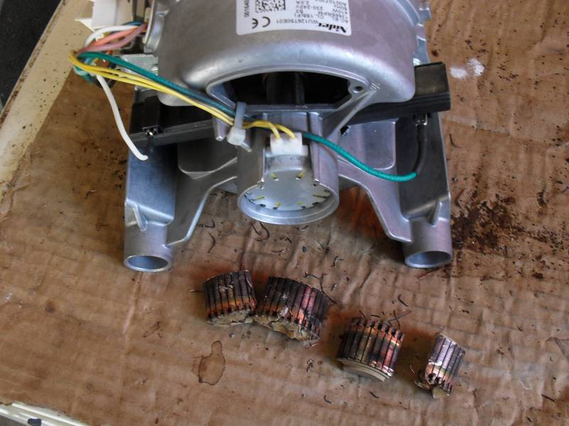

Бабах по цепи нагревателя, который практически в КЗ,на корпус.
Почему модуль не увидел утечку?
ПС до меня, там ещё и были чьи-то руки, но что они там делали вопрос?

Стоп стоп стоп. При чём тут нагреватель, если испарившиеся дорожки ведут в мотор? Звони ротор и статор на массу мегером.
Добавлено 4.2.2025, 8:29
Трудно разглядеть что именно испарилось, так как фото неочищенного от гари модуля. Вроде сейчас пригляделся, а там и не испарилось вроде ничего. Прогар между дорогами от сырости. Не?
Почисти модуль и снова сфоткай. Тогда лучше можно будет понять что именно с ним случилось и в чём причина.
ОК, надо отдельную тему сделать.
Понимаю, эта сокоВЫЖЕмалка с двумя клапанами угорает от того, что её мастера ремонтят вдоль и поперёк …
сообщение 4.2.2025, 14:49
Сообщение #671
Помыл, стало ясно, что это уже скорее всего второй бабах, под реле восстановлен переход, само реле, скорее всего БУ.
сообщение 4.2.2025, 16:37
Сообщение #672
Сообщений: 41049
Первое впечатление - модуль был залит и бахнуло по сырости между дорожек. Но или это мне только кажется, или так и есть, выглядит что ещё и переломана дорожка. Именно переломана а не сгорела. Или мне это только так кажется?
Добавлено 4.2.2025, 16:42
Вот так должно выглядеть это место:
сообщение 4.2.2025, 21:34
Сообщение #673
Коллега предположил, что бахнуло из за использования, кислоты при пайке.Может и было поломано, когда кто-то пытался выпаять реле,а потом просто залил припоем,с кислотой. За версию поломано, говорит восстановленный переход, как он пострадал не совсем понятно.
Сообщение отредактировал Den55 - 4.2.2025, 21:42
сообщение 5.2.2025, 8:19
Сообщение #674
Сообщений: 41049
Да, если паять каким-нибудь кислотным флюсом, который вообще не предназначен для электроники, например сантехнический, то может по кислоте пробить и выгореть до дырки. Но тогда модуль надо мыть и мыть и мыть, так как ты не знаешь где ещё лежит эта кислота и какие дорожки коротит.
сообщение 6.2.2025, 18:02
Сообщение #675
Модуль восстановил, бабах зацепил, только силовые дороги, и почему-то резистор в цепи семистора, джета, и сам сим был КЗ, вообще их убрал, джета на этой модели нет.
Сообщение отредактировал Den55 - 6.2.2025, 18:35

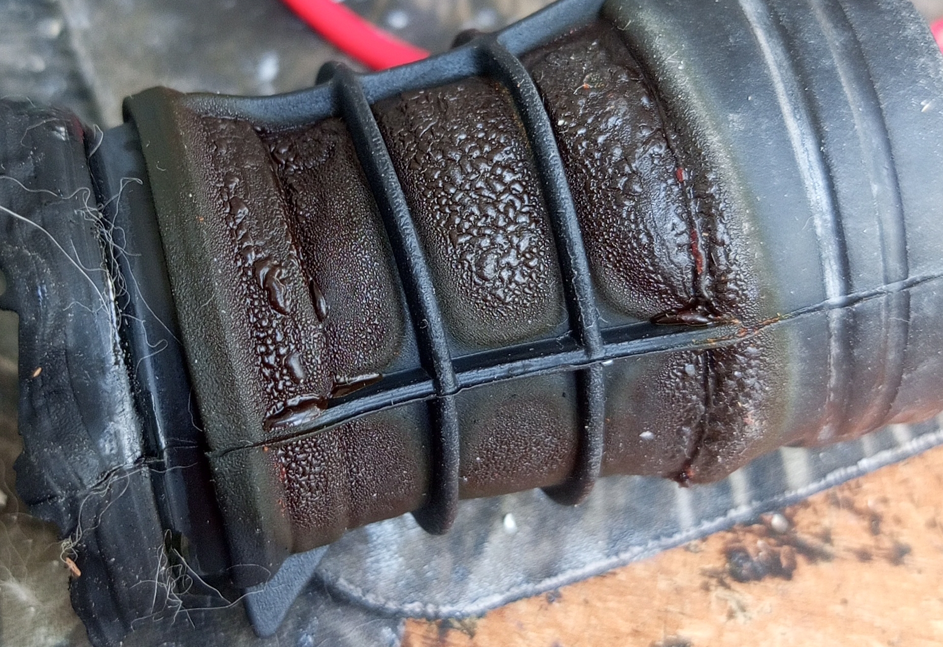

Может кто и сталкивался, но я такое вижу впервые:

Начинается эпидемия, имхо...
Кто уже сталкивался?
Уже раз 5 менял этот узел по этой причине.
ss911
сообщение 1.5.2026, 23:34
Сообщение #679
Сообщений: 251
Из: Казань
Очень часто попадаются Electrolux и Beko, патрубки в соплю. Химию китайскую завезли на плеймаркетс.Может и не китайскую. Попадались такие но, были оочень давно. Так что, скорее всего моющее, чистящее.
Добавлено 2.5.2026, 1:18
На этой посудомойке?

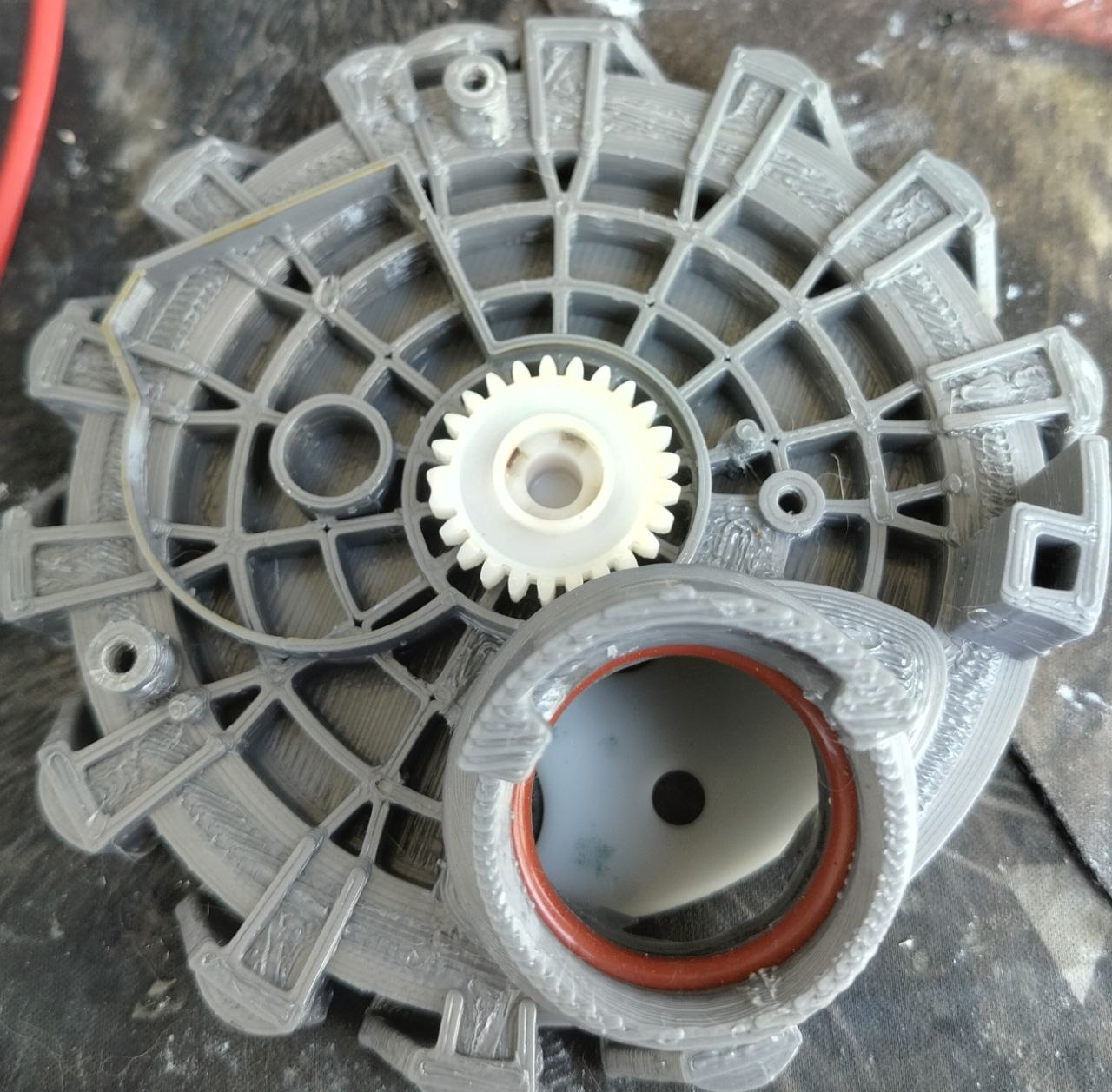

Штучки три про запас держу. У нас такие на 3D принтере делают, так вот там уже вместо резинового патрубка идёт пластиковый отвод с резиновым уплотнителем
Самопал куда долговечнее оригинала
Привет, а я ставлю только оригинал и ничего не выдумываю. Что-то напечатанное на 3D принтере мне не нравится.
сообщение 4.5.2026, 20:04
Сообщение #683
Сообщений: 2310
Вот
Вальбериз ,Озон ?
сообщение 5.5.2026, 7:50
Сообщение #684
Сообщений: 3596
авито
Цитата(_Живлад @ 4.5.2026, 21:04) *
Вальбериз ,Озон ?
Временно снял обьяву с продаж. Уплотнительные резинки часто отсутствуют, красные
Сообщение отредактировал 58remteh - 5.5.2026, 7:55
