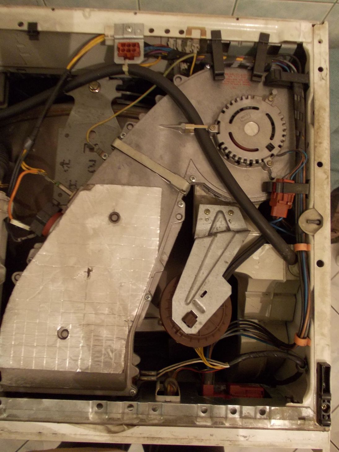

Меня волнует пожароопасны эти стиралки или нет? Я всегда считал что нет...
На всякий случай прикладываю фото типового агрегата...

В общем случае да, нужен автомат B10 и....
Если про этот агрегат...
Не сработал термик сушки...рванул" тен..поджёг пластик..а там и до белья "недалеко"...

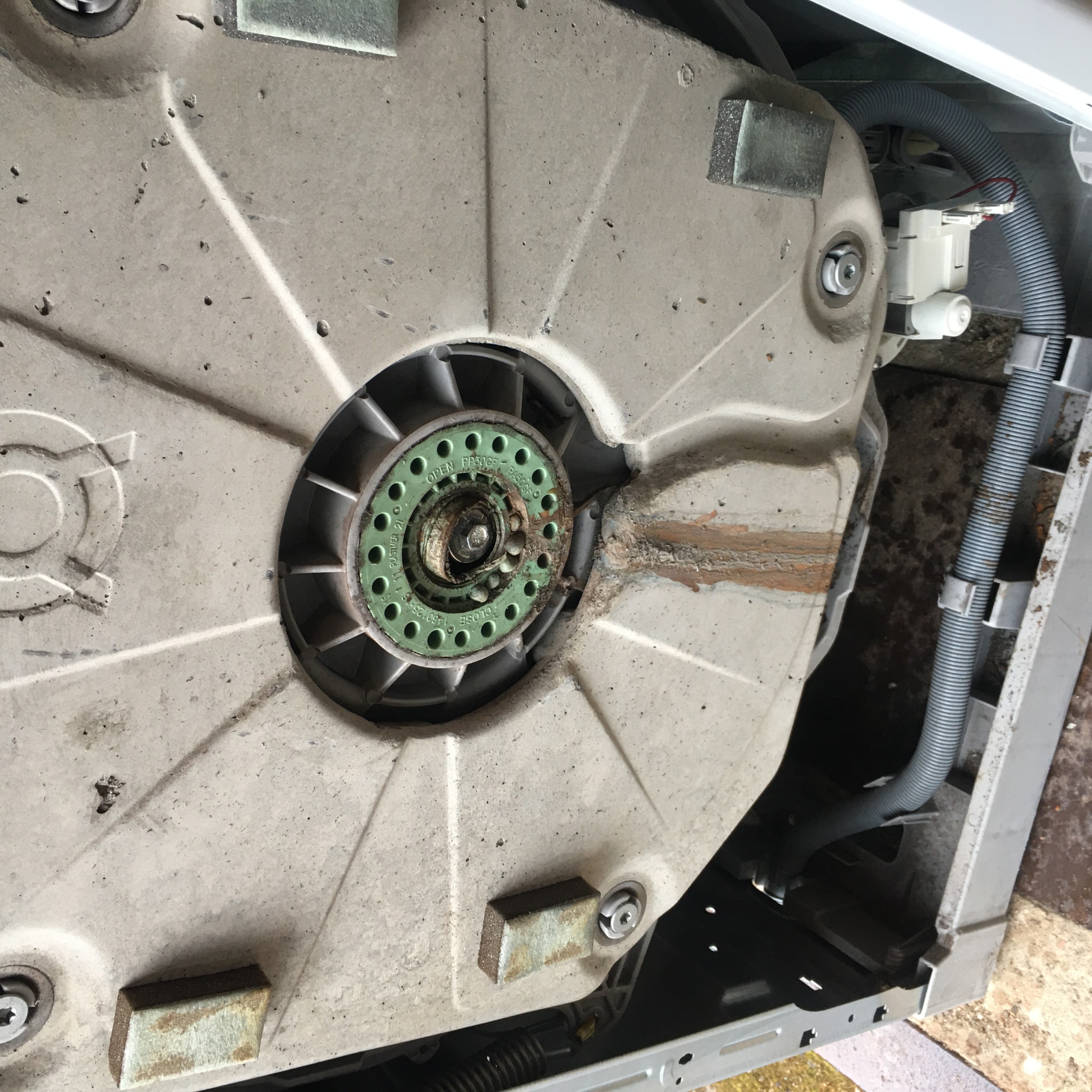

Хваленое качество Zanussi
Машина выпущена 20.11.2019 , куплена в начале 2020 года почти за 30000 р .
Семья 2 человека, интеллигенты с полным отсутствием технических пониманий но аккуратисты во всем
Бак на выброс , новый 50% стоимости .
