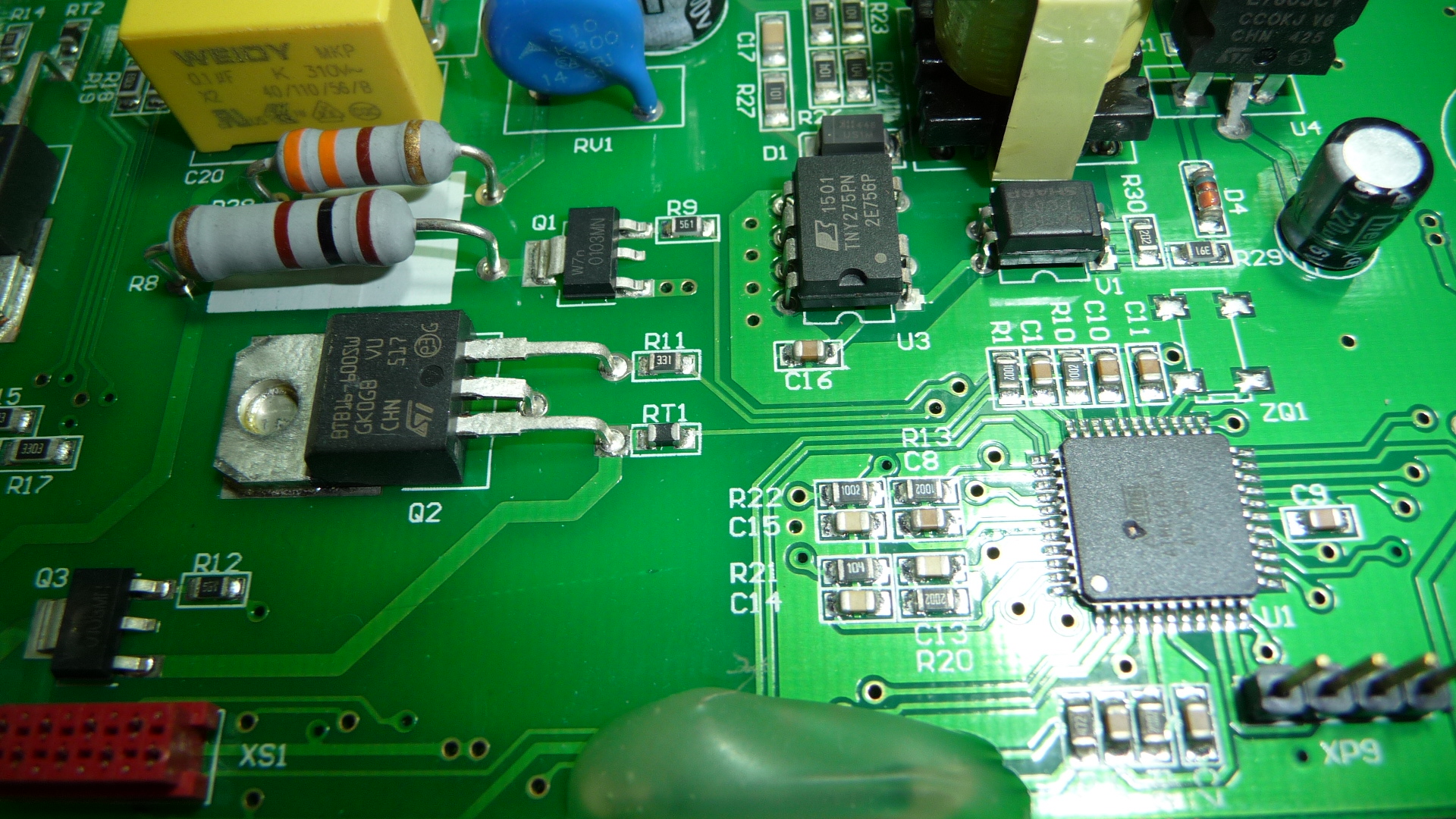

Цитата(muravei77 @ 6.12.2020, 22:20) *
почему накрыло проц?
Хозяин коротнул по цепи вентилятора пытаясь проверить идет ли напруга. Q3 тоже с дырой R12 в обрыве.

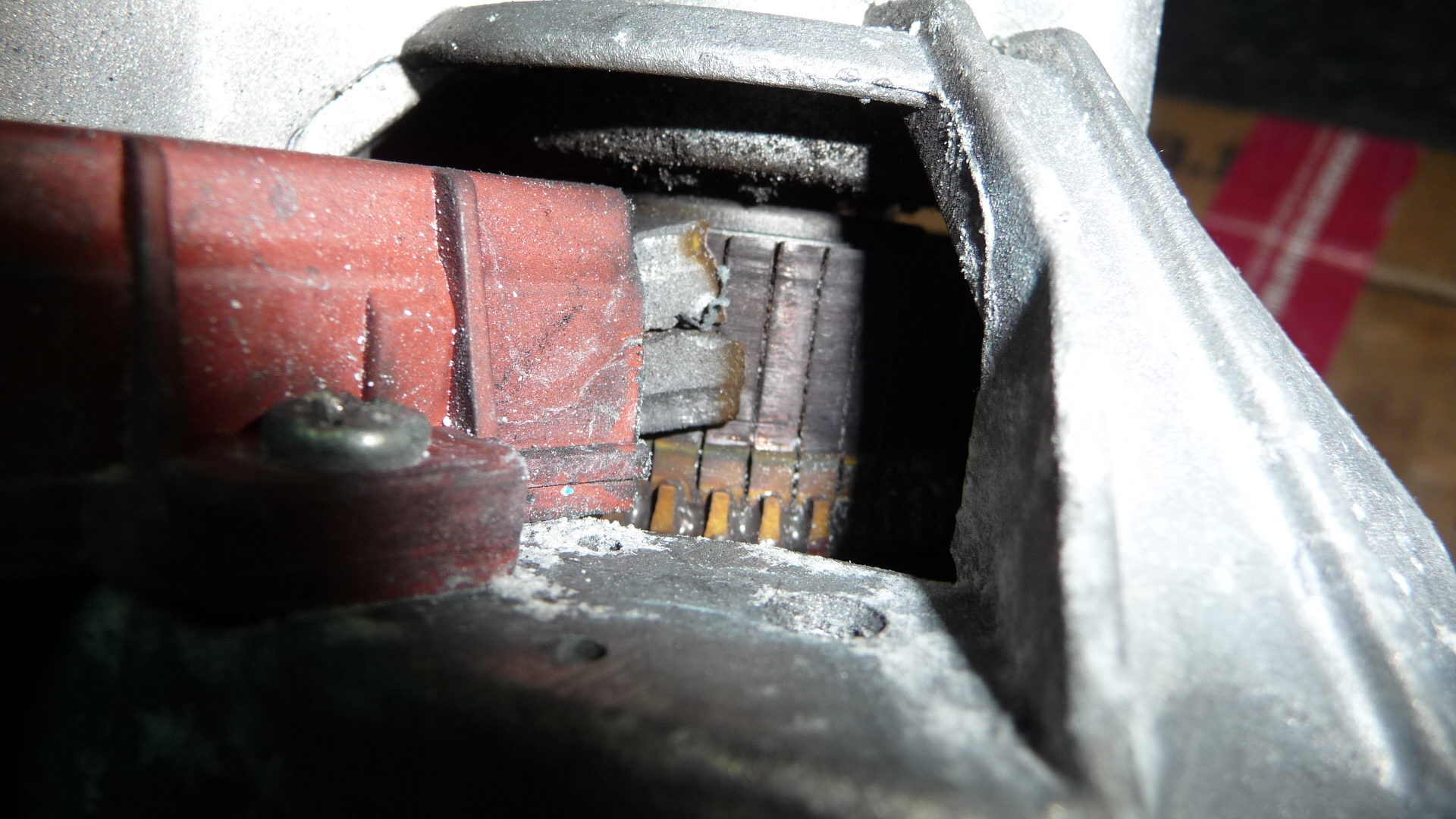

СМА Hotpoint-Ariston ARSL 850 CSI...
Щетка, отработала до последнего вздоха.

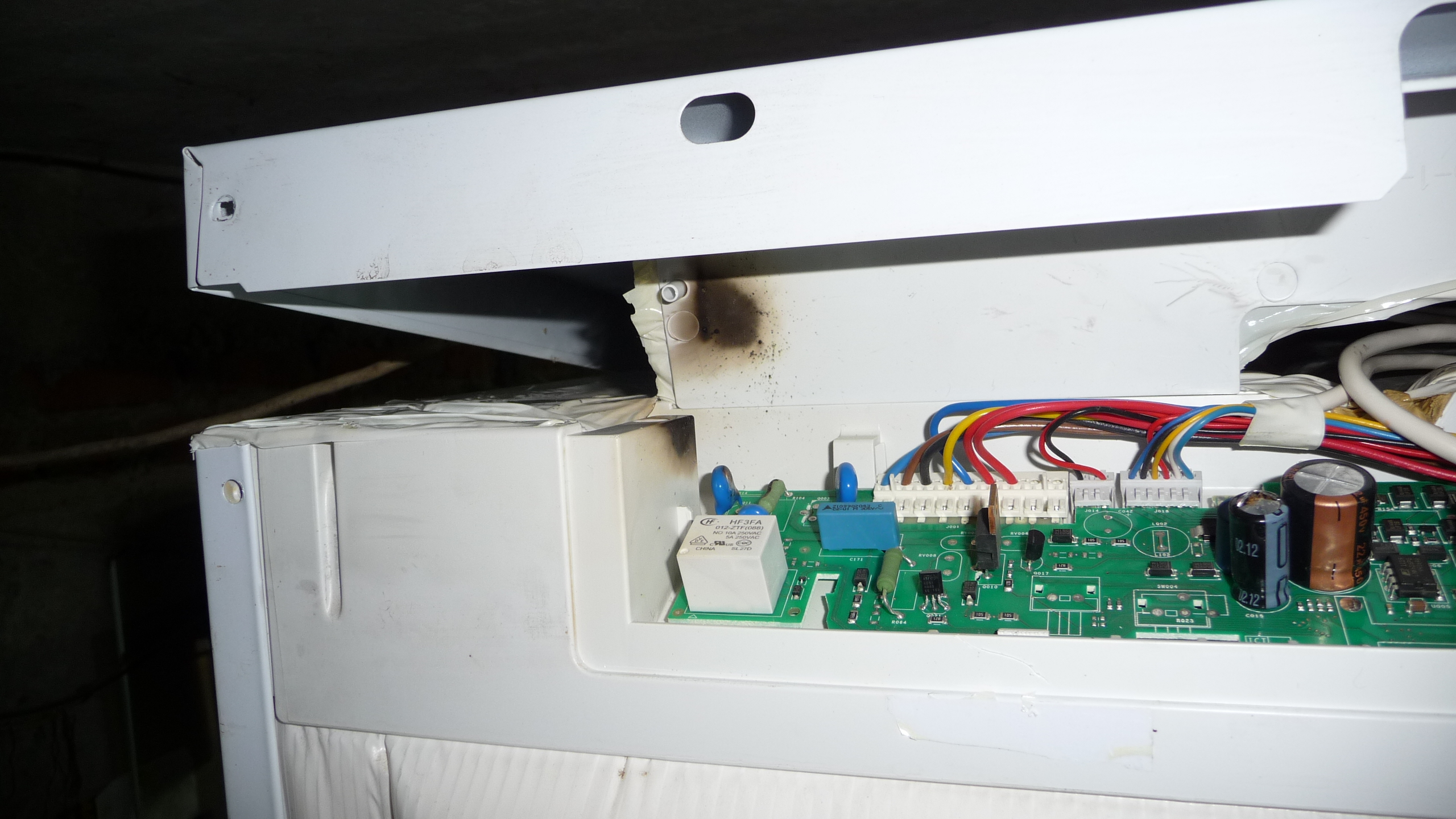

Бабах....
сообщение 27.12.2020, 19:41
Сообщение #445
Сообщений: 41050
Прямо над варистором. 380!
Скорее всего щётку меняли очумельцы. С завода не оставили бы такой длинный поводок.
