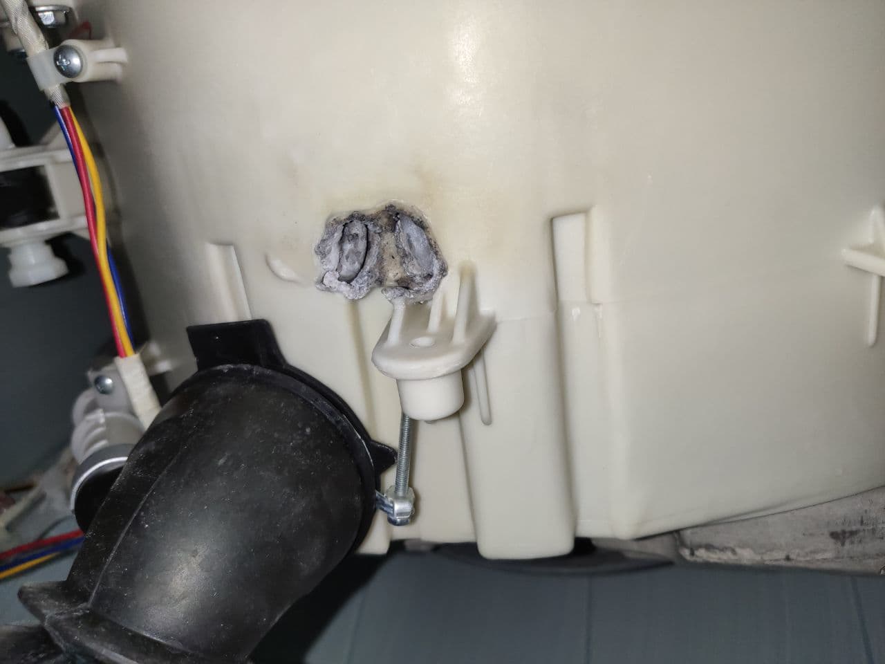

забили тэн мимо крепления. 4 года проработал

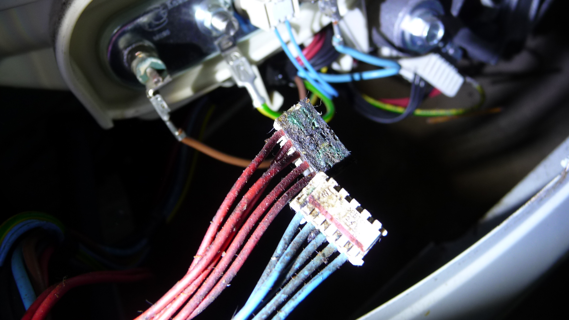

Сообщений: 1397

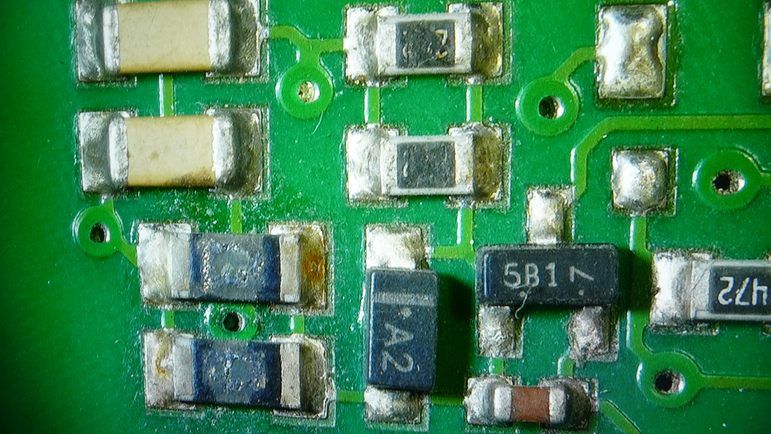

Модуль после межфазного.Мастер,кто принёс,говорит,что в хате дохрена чего погорело и кроме этого...Я за 24 года много чего видел,но чтобы так... (IMG:style_emoticons/default/shocked.gif)
сообщение 13.11.2020, 14:36
Сообщение #398
Обычно, когда нет заземления, установлена на не штатный автомат и стоит в сырости - такое и есть.

Спорное утверждение - что C16, что B16 не приведут к таким последствиям как на фото (я не имею ввиду всякий хлам типа ЩИТы, ДЭКи, ИЭКи и тому подобные). При перенапряжении автоматы НЕ СРАБОТАЮТ, если только КЗ не будет в плате или периферии, он не предназначен для этого. У меня недавно перекос фаз случился (в щитке на столбе на входе трехфазного УЗО "0" отгорел). На трехфазном вольтметре были показания: фаза A 407в, фаза B около 200в, на фазе C ---. Ни один автомат (есть группы В и С) не сработал. Много чего на фазе A погорело. Так что от этого спасут только ограничители напряжения (и то не факт).

Я видел точно так (даже хуже) выгоревший модуль после перекоса фаз, но трехфазник EVO-2. Предлагали мне машинку на запчасти - забрал только дверь, так как внутри корпуса вся черная.

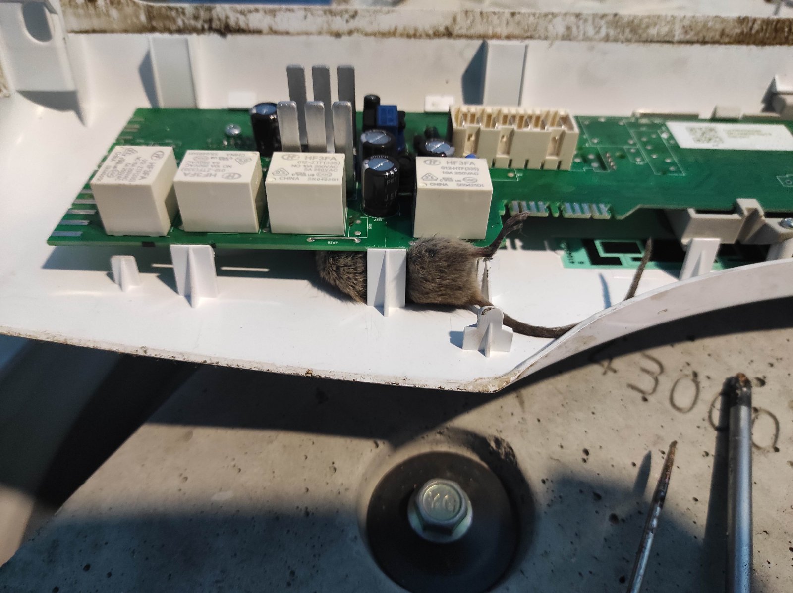

Мышка в гости забежала а хозяйка в этот момент машинку включила.

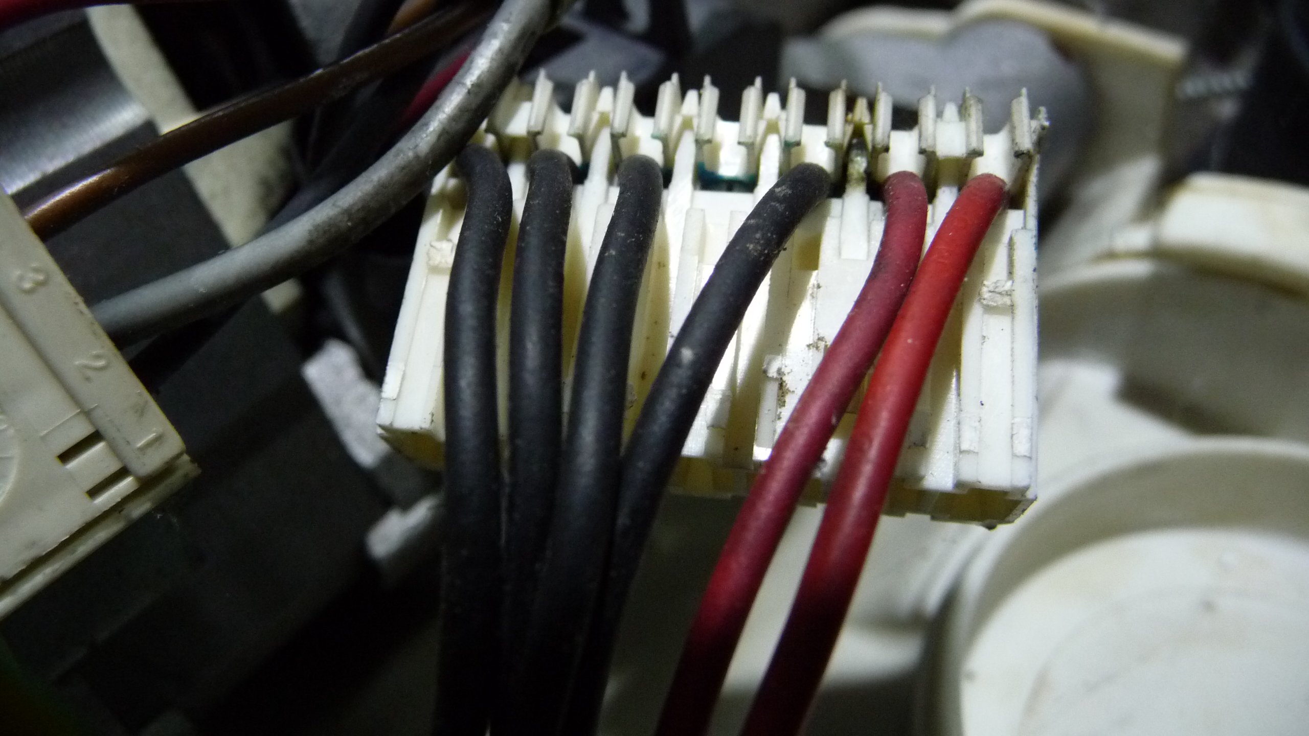

сообщение 30.11.2020, 20:46
Сообщение #408

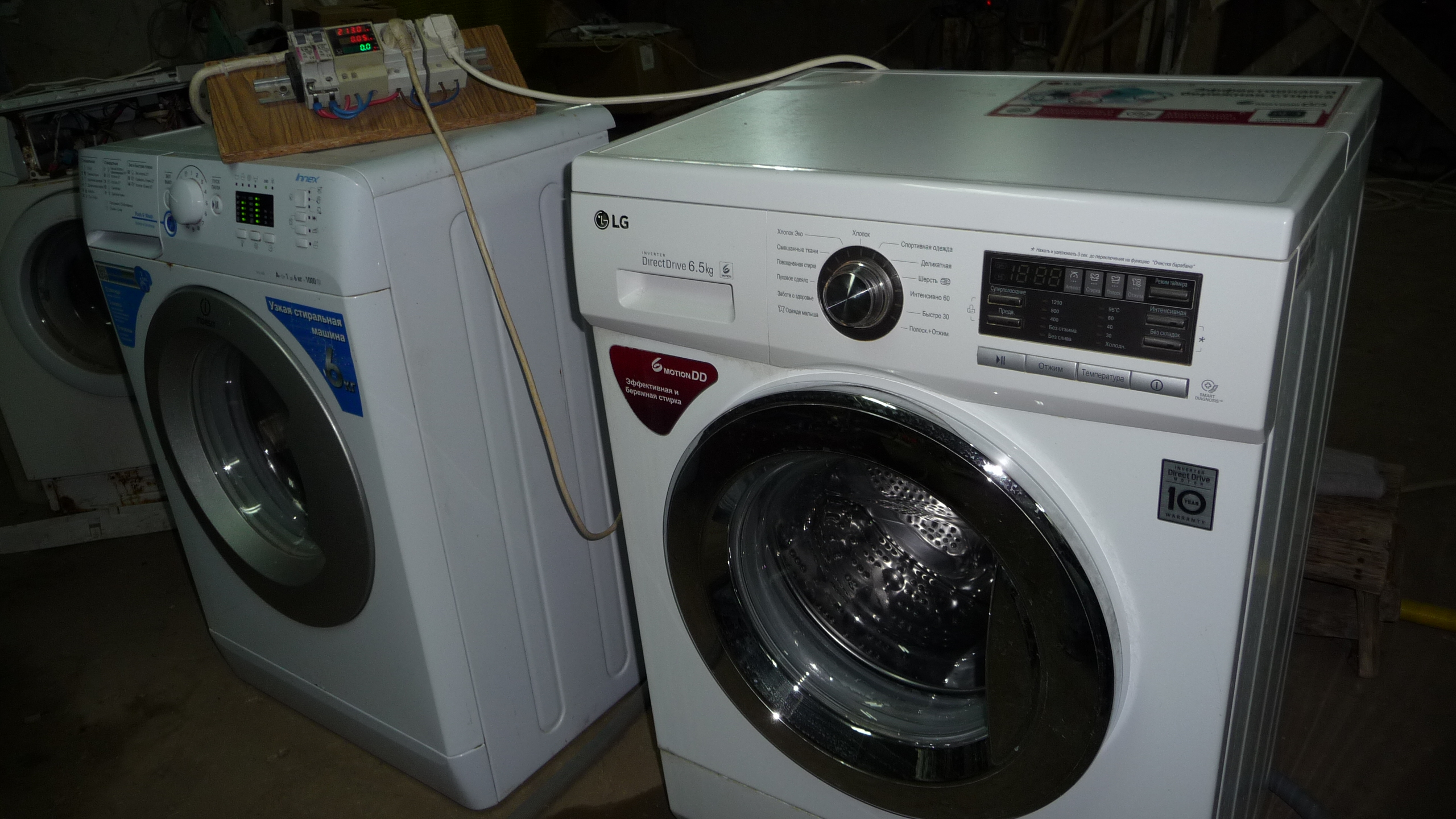

Самый красивый ремонт...
На годовалой СМА,ТАХО...
сообщение 30.11.2020, 21:01
Сообщение #409

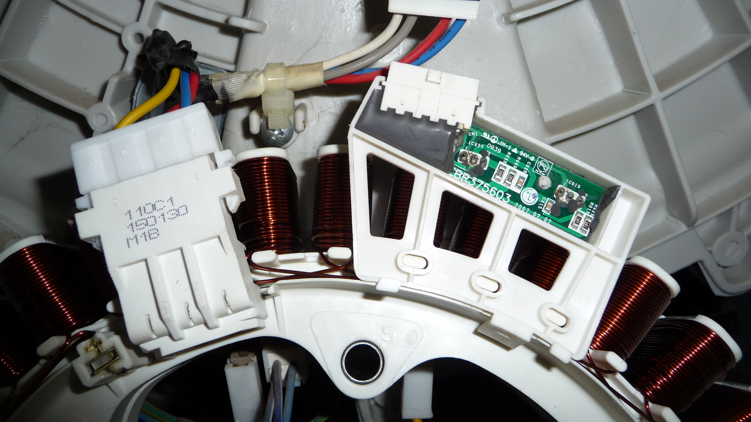

Никто,никогда,не задумывался!?(IMG:style_emoticons/default/wink.gif)
Зачем,"они" один из силовых-расположили рядом с низковольтной цепью..?)

ЮГа, а сдвоенный разъём на насосе ??? (IMG:style_emoticons/default/mrgreen.gif) То - то.

Юрий..там не то..
Расстояние большое между клемами..хотя сейчас все минимизируют и уже давно мини-клемы на насосах..(IMG:style_emoticons/default/wink.gif)

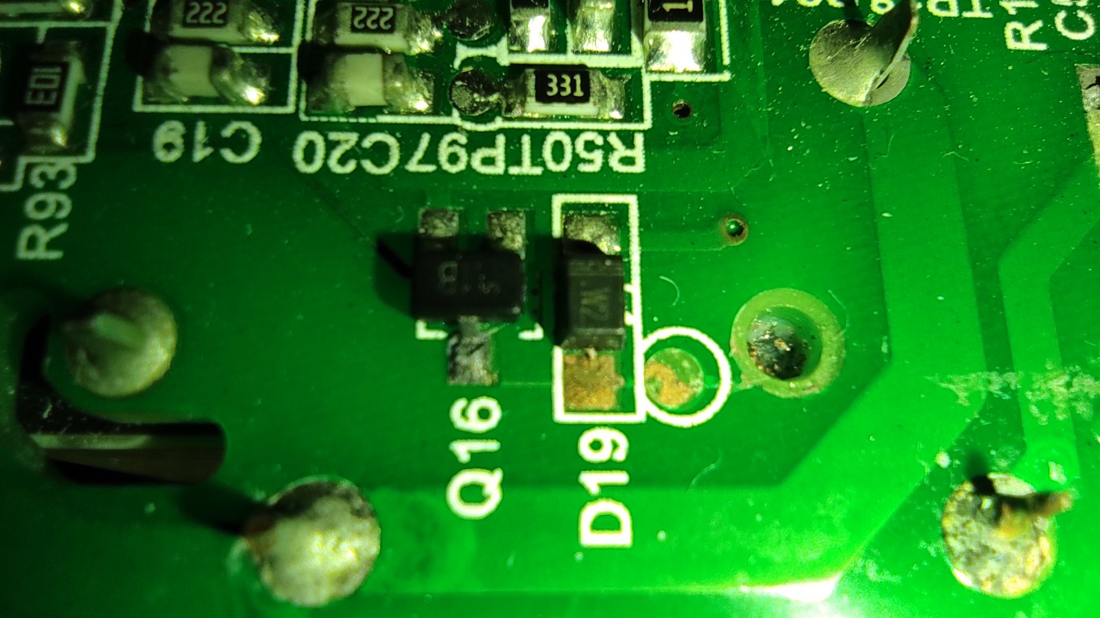

Очередной. Красивый Бабах...

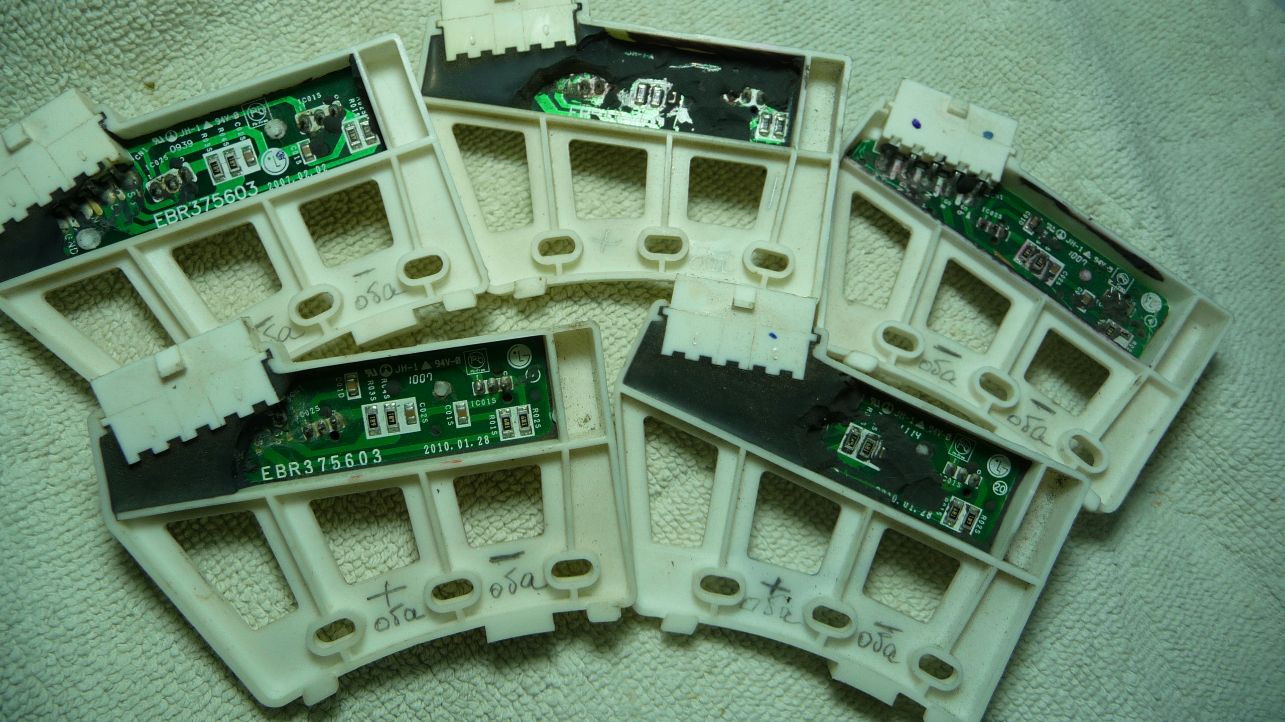

Сообщение #417
Ну вот две красавицы по ТАХО...
Все режимы отработали...

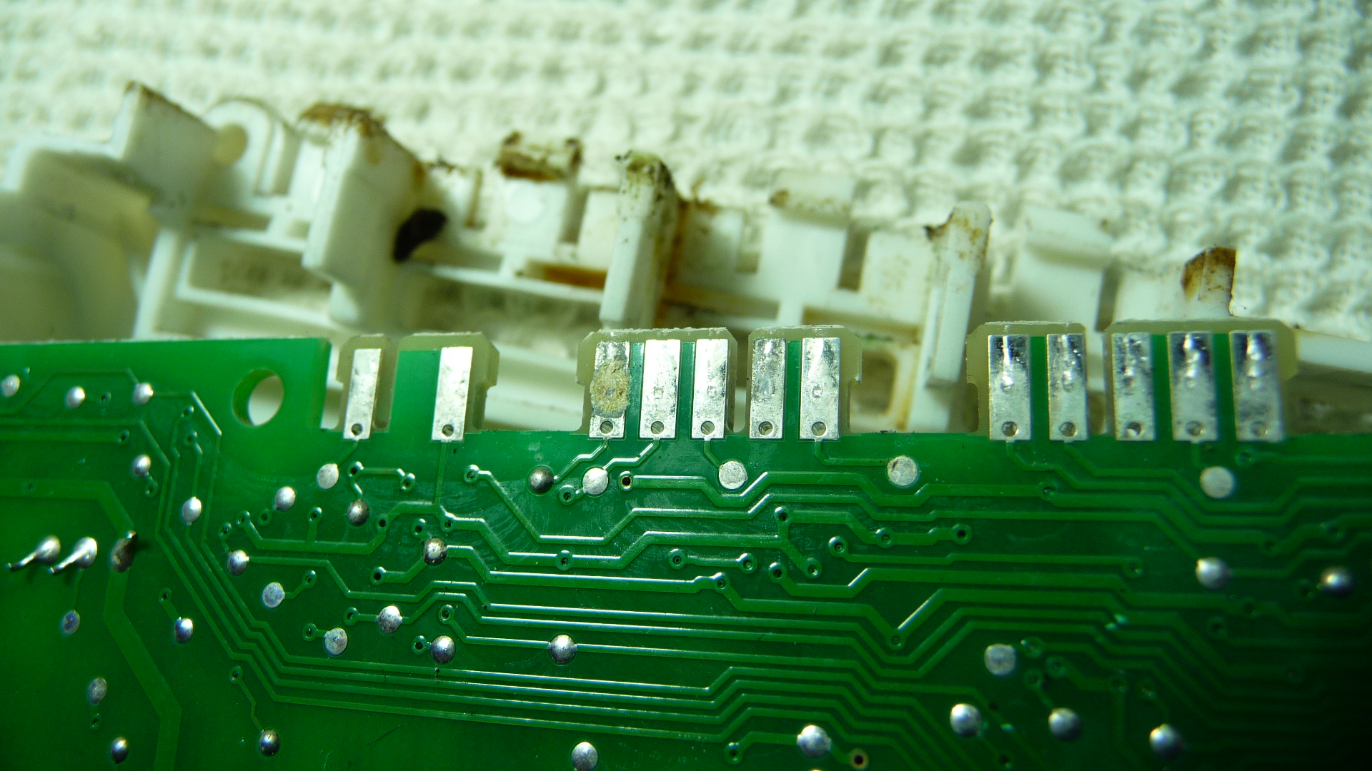

А вот БАБАХ, все 4 тоже в обрыве...
Добавлено 5.12.2020, 14:23
Цитата(yura tehnocentr @ 1.12.2020, 21:23) *
(IMG:style_emoticons/default/pain25.gif) Резисторы целые. Где бабах ?
Юра, ну согласись. Не все что неисправно, можно определить визуально...
