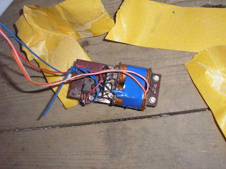

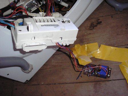

Взял машинку на запчасти. При вскрытии обнаружил переделку.

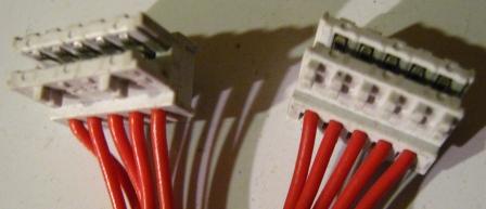

михалыч, соединители ДУ, интерфейс не перепутаны?

михалыч, и какие ж функции у энтого субмодуля!? (IMG:style_emoticons/default/mrgreen.gif)

А как их перепутаешь, они ключами персонифицированы. Местами поменять не получится. По цветам - все правильно...

Это типа блок питания 12 Вольт? (IMG:style_emoticons/default/biggrin.gif)

Это новая версия - "Arcadiy Ivanovich"
я тоже так думал (IMG:style_emoticons/default/rolleyes.gif)

А где же ещё 12 вольтей взять то. Сделали сначала на батарейках, но они быстро содются. (IMG:style_emoticons/default/pain25.gif)

СТОП, СТОП... Дима, ты хочешь сказать, что левый разъем - фирменный и такой стоит на машинках??? Видно же, что ключи пооткусывали...

Я встречал и синие дисплейные провода на машинах с Аркадией, и красные. Цвет не имеет значения. Это точно. А на фото- это у меня на столе, снял с машины. Только машина могла быть со "вторичного рынка".

Ну, тогда не путай народ... По поводу цвета - может ты и прав, я машин не вижу, может по жизни быть всякое... Но не поверю, чтобы при наличии ключей на разъемах можно было переставить их местами (даже если цвета на жгутах другие).

Сергей, никого не путаю. Я только о цвете и сказал. Все. (IMG:style_emoticons/default/rolleyes.gif)

куммулятор автомобильный поставить. надолго должно хватить

Разъемы не перепутаны. А блок питания и цепь до блока питания перепахали . Востановил все как должно быть и все пошло( надо было поменять индуктивность) .
Машинка работает ,но на ключ не отзывается.
Сообщение отредактировал михалыч - 7.9.2013, 5:17
сообщение 7.9.2013, 8:32
Сообщение #930
Ооо и я такую машинку встречал, работала но на ключ не отзывалась.
Можешь измерить напряжения на сервисном разъеме без ключа и с ключем подключенным?
