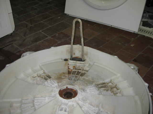

На днях продали щетки-графиты "мастеру". Сегодня он притараканил движок, что-то не работает... Я крутнул коллектор, слышу стук идет какой-то... Смотрю, а щетки как были прямоугольными, так и остались... Притирать - не царское дело!!!

Ну у меня и прямоугольные есть. Перед установкой чуть напильничком в правильную сторону а потом просто оставляю движок включенным через тэн минут на 15-20, пока свист не стихнет и искра не станет равномерной по всей ширине щётки.
ага. через какой Тэн включаещь?
я недавно включил так через SAMSUNGовский Тэн 800вт.мотор заработал.ну я обычно посмотрел и выключаю.
а тут подумал.ну чуть чуть пучть поработает.прошло наверное секунд 50-55 и двигатель остановился.
Тэн перегрелся и разрывник сработал. так я потерял новинький Тэн.

СЕРГЕЙ К С, значит движок был дохлым! У меня есть самые разные тэны в ящике, есть там и на 1000 ватт воздушные тэны. Нормальный движок не нагреет тэна более чем можно держать рукой. А если разогрел аж до того что сработал термофьюз, то движок явно дохлый.
Добавлено 18.5.2010, 20:51
з.ы. никогда для таких целей не использую новые тэны. Есть целый ящик старых тэнов, например те что по утечке на массу заменены и т.п., вот их и использую.
ну вообще то движок был исправным.
я после того случая поверяю секунд 10. тэы греются градусов до 90-100
больше не держу..

Вот сижу в сомнениях. Сам сколько проверяю, никогда с нормальным движком тэн не греется больше чем можно рукой держаться. А подковка маленькая... Может теплоотдача меньше... Надо будет проверить. Но всё-же сдаётся мне что с нормальным движком не нагреется так сильно и подкова.

Я как-то тэн тоже попробовал, нагрелся тоже, что руки обжигать начал,плюнул на это дело и купил ЛАТР, какой хочешь движок включаю на какие нужно обороты, гонять можно сколько угодно.Да и если какая хитрая вещь попадется с нестандартным напряжением ЛАТР тоже выручает.

Ещё лучше ЛАТР 9А вместе с изолирующим трансформатором. Удобно шлифовать коллектор. С ТЭНом - проверка мотора по скорости нагрева ТЭНа.)
