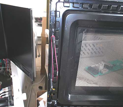

- Шшота она ффключацца перестала...
сообщение 21.8.2013, 18:02
Сообщение #886
Следующий шаг - заблокировать концевики, а потом забыть, и открыть дверцу на ходу.

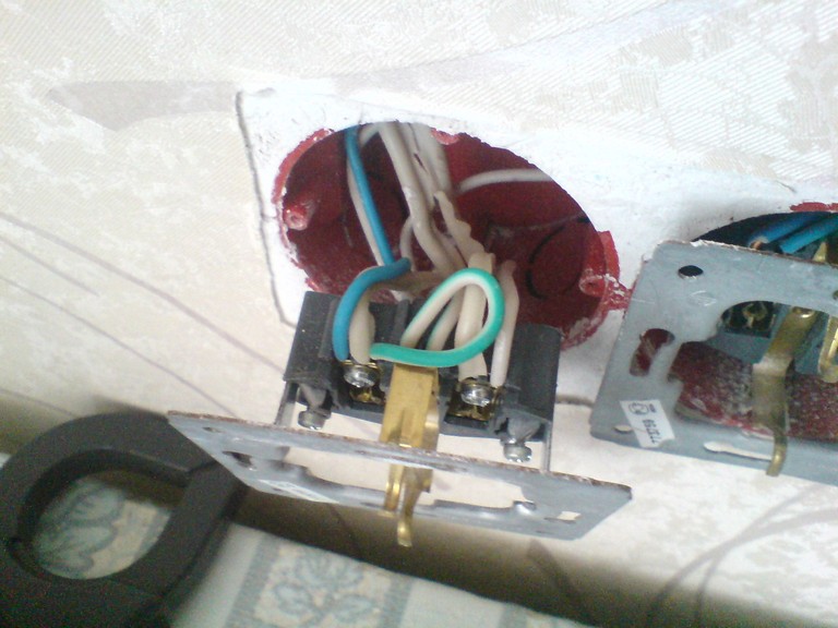

Сообщений: 3323
Пришёл на той неделе лыжу поглядеть-ну хрен с ней-промерзание дренажа-заводской брак.. но тётушка хозяйка давай рассказывать про "нехорошую" квартиру, и, что три(!) газовых счётчика (электронных) рядом с этим холодильником из строя вышли.. и что если взяться за холодос и газовую трубу "трясёт".. ну ткнул тестером-230 вольт.. взял лампу настольную-горит)) давай пытать тётку эту.. говорит в кухне проводка заменена-женщина электрик по знакомству делала)) ну так как земля в "хрущёбе" не предусмотрена стал розетки вскрывать-нашёл едрён батон!))
Сообщение отредактировал muravei77 - 25.8.2013, 21:18

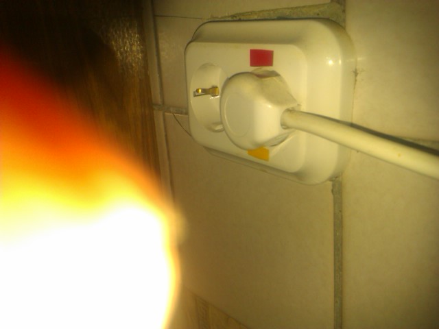

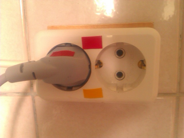

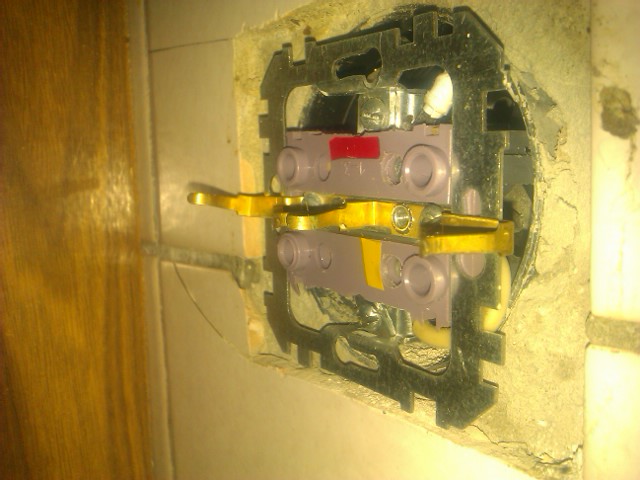

Просто нет слов. Если хозяин- энергетик на производстве, сделал для своих детей с малолетним внуком вот так, как на фото...
Вызов был на сма LG с неисправностью- выбивает автомат в щите, стиралка стоит на кухне рядом с газплитой.
Дома была хозяйка, когда ей объяснил возможные варианты такого "заземления", прозвучали слова: пусть только с работы придет... (IMG:style_emoticons/default/maniac.gif)
Фото 1: стационарная розетка- видно перемычку зануления и цветовые метки.
фото 2: вставлена вилка удлинителя с метками.
фото 3: удлинитель с метками и вилка стиралки с метками.
Как минимум две возможные точки, случайно подать на корпус стиралки фазу, не считая лестничного щита и электриков ЖКХ, вечно (IMG:style_emoticons/default/friday.gif) .

Хрена се токи, если автомат выбивает... (IMG:style_emoticons/default/wacko.gif)

Сообщение #893
Дырка в тэне была больше 5 мм.

NOMEKOP,так фаза была на корпусе?
сообщение 26.8.2013, 6:50
Сообщение #895
Для этого достаточно было перевернуть вилку удлинителя или самой сма.
Когда я пришел- нет, но при включении реле тэна, фаза через пробитый накоротко тэн замыкалась с корпусом.
