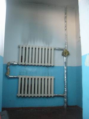

Это скорее в фотоприколы надо, к клиентам и к технике не имеет отношение, но родить такой шедевр, действительно, может только нездоровый мозг. Кстати, раза три уже по городу встречал.
Добавлено 30.6.2012, 0:15
Кстати тут даже два идиотизма. Первый - сам факт теплоизоляции, второй - минвату обмотали утеплителем фольгой наружу.
Добавлено 30.6.2012, 0:18
Вообще - фольгой наружу - это широкораспространенный идиотизм. Видали, наверное зимой радиаторы у некоторых машин утеплены? Я видел только один раз фольгой внутрь, к радиатору.
сообщение 29.6.2012, 19:20
Сообщение #519
Конечно может я и не прав ,но фольгой наружу и утепляют.Причем здесь однотрубная система и батареи просто отбор мощности ,что тоже правильно. Интереснее ,как у них сделана обратка?

Да наверняка прошёл какой-нибудь начальничек, для которого законы физики за пределами понимания, но зато в голове заклинило - если есть труба, то она должна быть утеплена. И дал команду - утеплить. А делал какой-нибудь дядя миша, ругаясь и плюясь, нафига это надо, но приказали, надо сделать.

Это в подъезде. Батареи стоят, чтобы греть подъезд. Это во-первых.
Фольга - это отражатель инфракрасного излучения, то бишь тепла. Если ты ее кладешь на пол в помещении под покрытие, или например стены утепляешь изнутри, то действительно фольгой наружу(относительно поверхности, на которую кладешь) , что-бы тепли не выходило. А когда на трубы, или у авто на радиатор, то надо внутрь, тоже что-бы тепло не выходило. Это во-вторых.

Цилиндры минераловатные на синтетическом связующем могут производится как с алюминиевым покрытием фольгой (цилиндры кашированные), так и без.
Специальный продольный разрез облегчает монтаж цилиндров на трубопровод.
c первого попавшийсяго сайта про утеплители.Уж в своё время я на утеплялся горячего трубопровода. Что это подъезд можно было и не разъяснять

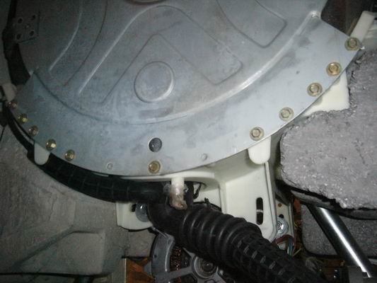

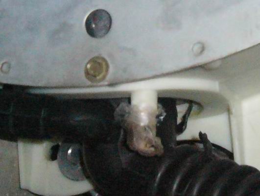

(IMG:http://2.firepic.org/2/images/2012-07/26/syfehi1gae1h.jpg)
сообщение 27.7.2012, 7:51
Сообщение #527
И жалоба наверняка на то, что машина наливает и одновременно сливает?

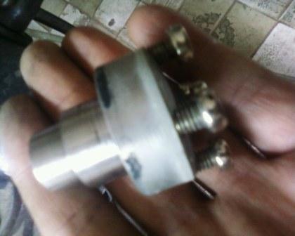

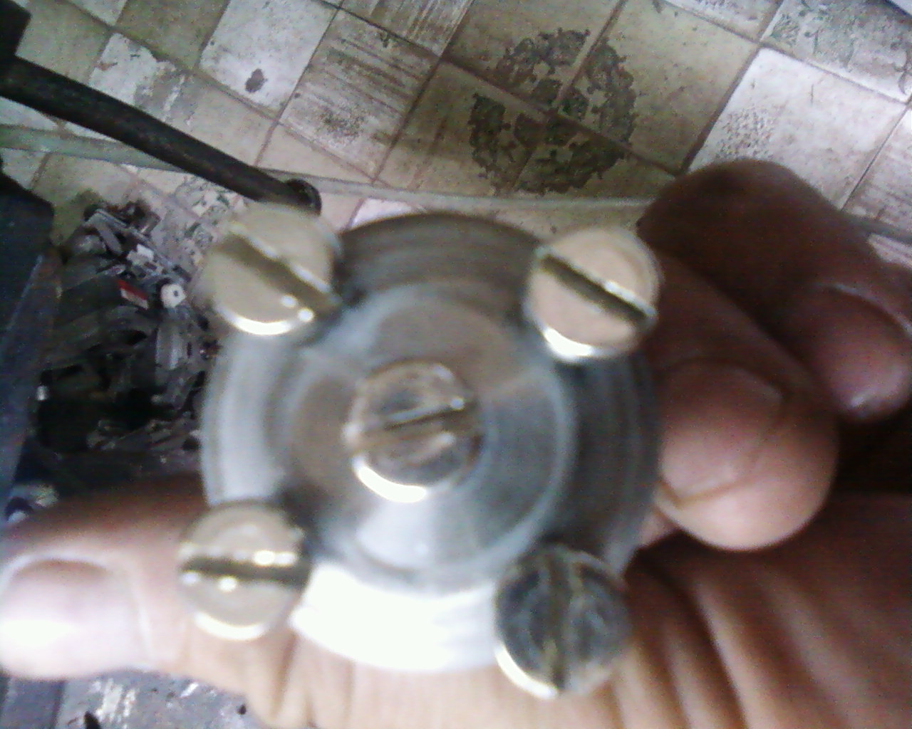

Сообщение #530

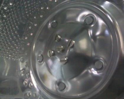

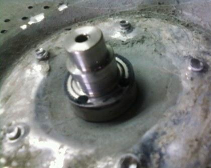

Что это такое,кто скажет?
сообщение 27.7.2012, 11:49
Сообщение #531
Пельтьекасаталь?

Сообщение #532
Цитата(AndyK @ 27.7.2012, 12:49) *
Пельтьекасаталь?
Не пугай меня в пятницу!
Добавлю фото еще...
Так это же, "Безподобная рука" Владислава - освятившая своим прикосновением, какую то "хрень". (IMG:style_emoticons/default/pray.gif)
Дык холодоса в другой теме на угадайку выложил,
вот и подумал, что егойный элемент и разбирать начал. (IMG:style_emoticons/default/rolleyes.gif)
А эта пятница для меня очень приятная, отпуск начинается и пару неделек
инето-тлф. игнор будет.

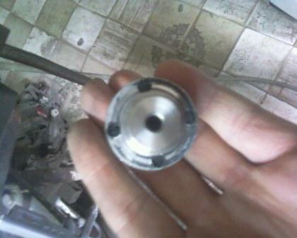

Мож съемник-надевальник какой?
сообщение 27.7.2012, 11:59
Сообщение #536
Барабанная дробь....Все равно парни не отгадаете!Это опора барабана от Вирпула new!Вот осматривайте...
Добавлено 27.7.2012, 13:01
Эксклюзив блин!

Космические технологии служат людям (IMG:style_emoticons/default/smile.gif)
сообщение 27.7.2012, 12:03
Сообщение #538

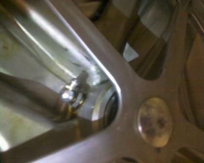

Вот еще агрегат,с функцией "Просто залей масло":
сообщение 27.7.2012, 12:06
Сообщение #539
Ну да, глупые анжинеры зачем-то на опоре площадь блина сделали слишком большую... А умный клиент исправил недоразумение!!!
