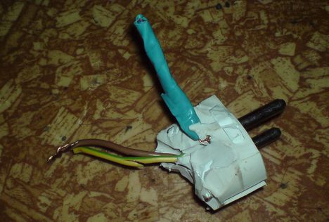

Купить новую вилку, тоже проблематично бывает.
сообщение 24.2.2012, 18:25
Сообщение #459
За новой в магазин идти надо, а тут все под рукой - нож, изолента (IMG:style_emoticons/default/rolleyes.gif)
сообщение 24.2.2012, 18:37
Сообщение #460
Сообщений: 1400
А что это штыри на вилке такие черные , бахнуло ?
сообщение 24.2.2012, 18:59
Сообщение #461
Дык обгорело скорее всего от плохого контакта.

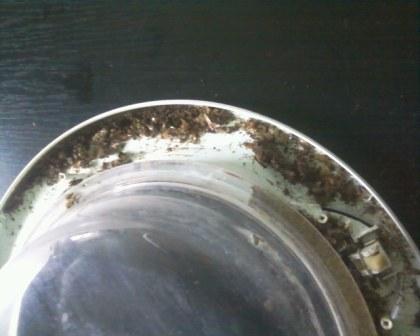

Кладбище для тараканов и чтобы лучше держалось:

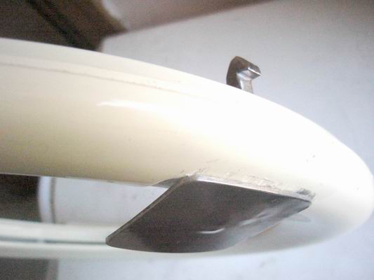

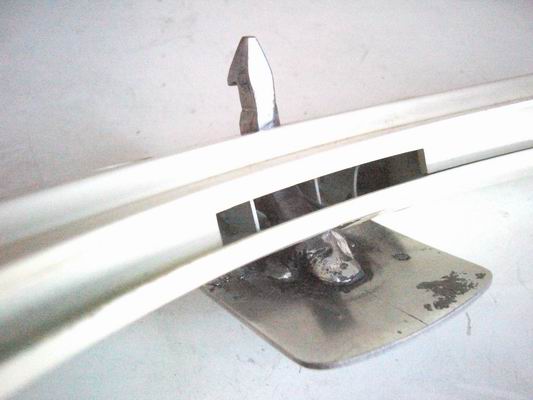

Недавно менял обечайку люка на старом Боше. Развалилось у петли. А вот крючок - такого я еще не видел. Конечно, я чинил, клеил, армировал и эпоксидил, в общем - делал крючки. Но такого я еще не видел. Клиентка говорит, что ей на зоне его сделали лет 10 назад. Полностью из нержавейки. Как говорится - мы на зависть всем буржуям...
медик
сообщение 11.4.2012, 4:03
Сообщение #465
Из: гор. Уфа
Неубиваемый.
сообщение 11.4.2012, 4:21
Сообщение #466
Цитата(медик @ 11.4.2012, 6:03) *
Неубиваемый.
Я как-то на Вятку точил. Первый (из пластмассы) продержался почти год. Второй пришлось точить из металла.

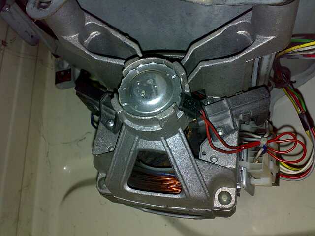

Поставили щётки,говорят громковато работает...
Cmuga
сообщение 12.4.2012, 15:51
Сообщение #469
Сообщений: 636
Из: Балта
Уже было )
сообщение 12.4.2012, 15:53
Сообщение #470
Хотите верьте, хотите нет, около месяца назад у нас была в ремонте стиралка, у которой на моторе именно так стояли щётки. Но там видимо сразу это всех устроило и мотор просто со временем сгорел от такого издевательства.
На прошлой неделе в Ардошке такое встретил, меняя пластины "успокоителей" (модуль Minisel). Машине лет 5-6. Говорят, что первый ремонт. Работала "всю дорогу" на низких оборотах. Коллектор настолько перегрет, что аж красно-рыжего цвета, но, к удивлению, без визуальных повреждений и дугу не тянет. Правда, ток в движке не замерял.
Сообщение отредактировал паук - 13.4.2012, 0:29
сообщение 16.4.2012, 11:10
Сообщение #473
Это навеоное так ставят, что бы на отжим лучше выходила (IMG:style_emoticons/default/smile.gif)

Siemens 2107 Говорят что с 1996 она у них, этикетки ни одной на стиралке не осталось. Ремонтов пока никаких еще не было. Это первый. Щетки кончились! Неужели немцы с завода так ставят? Мне как ставить? (IMG:style_emoticons/default/smile.gif) Буду ставить напрпотив, без смещения. Может дольше чем родные проработает.
Добавлено 20.4.2012, 11:27
Какая же из них правильная? Куда на отжиме крутить должно?
Добавлено 20.4.2012, 11:30
Что то я как то не в тему написал. Написано про кризис, мозг не здоровый, а это ...как понимать?
паук
сообщение 20.4.2012, 10:44
Сообщение #476
mind astray
Сообщений: 375
Из: Украина , г...
Не понял.. (IMG:style_emoticons/default/shocked.gif) Как не поставь - фазировка от этого не поменяется.
Левая на другом месте должна быть. Если правую перемещать, то провод к клемме щетки, в натяжку будет.
Сообщение отредактировал паук - 20.4.2012, 11:02
сообщение 20.4.2012, 11:21
Сообщение #477
Ну да, по логике правая на месте, и вращение на отжиме по часовой. А с завода нафига такое впендюривать было, и отработала то ведь, ого-го сколько. У левой скос в другую сторону. Где они её откопали. Тогда то ведь кризиса не было.
