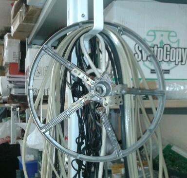

Алексей нужно фото шкива от индеза скинуть или модуль лыжи тюменский

Да, шкив зачотный!!! Сделаю фото!

ДАЖЕ ДЕТСКИЙ КОНСТРУКТОР ИДЕТ В ХОД

я на телефоне нашел скинул
Лишь бы этот изобретатель не автослесарем работал... (IMG:style_emoticons/default/cranky.gif)

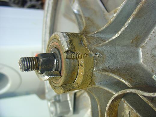

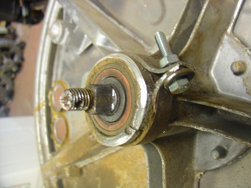

Со слов клиента данное решение было рождено мастером.
Для фиксации гайки было просверлено отверстие и вставлен винт. (фотоаппарат принес в мастерскую уже поздно).
Добавил 2 фото:
Так и хочется сказать: "Узнай страну по фотографии"
Сообщение отредактировал Alex314 - 13.1.2012, 10:52

А хомут там зачем? (IMG:style_emoticons/default/pain25.gif)
Так выработку под наружную обойму устранили. Сделали прорезь и немного подтянули. Видел такое, вроде держало.
Фигасе (IMG:style_emoticons/default/shocked.gif)
Корпус битый. Надо наверное хомут снять и еще один снимок сделать - кусок выломан. Позже выложу.

Добавил в тот же пост второе фото
Тогда следующий вопрос ,какого рожна там этот здоровенный болт делает (IMG:style_emoticons/default/shock.gif) ?

Сообщение #412
Держал осколок, чтобы не выпадал. Я его увидел только после того, как хомут снял.

Залудить припоем внешнюю поверхность наружной обоймы было не судьба, как говорится. Предпочли ослаблять силуминовый корпус, а там и без них сечение на минимальном пределе. Разрабы силумин экономят, сервисники выкручиваются как позволяет воображение - копроэкономика™ во всей красе.

Похоже при первой замене подшипников "мастер" сам это всё разломал,а потом восстановил, как смог.

Да варварский способ

Уверен, что при всём том - ходило оно достаточно долго. Судя по изношенному подшипнику.

Судя по тому какой пошипник, он мог и через месяц в такое состояние прийти. Бедная Ардошка, кстати, у этих крышек никогда не было проблем с качеством материала. Если только заклинивший подшипник не сотрёт, а так меняй их всю жизнь. Недавно менял на пятнадцатилетней, со слов хозяев, пятая замена.

Видимо к некомпетентному мастеру всё время обращались, что каждые 3 года менять приходилось.

Думаю заводской ходил дольше, а потом примерно каждые 2 года.

Ну так даже на китайских гнусах по пять лет выхаживают. А берёшь в Ростове SKFы, три,ну максимум четыре года и разваливаются. Это просто хозяевы хорошие, что не доводили машину до самоубийства и предпочитали чинить при малейшем шуме.
