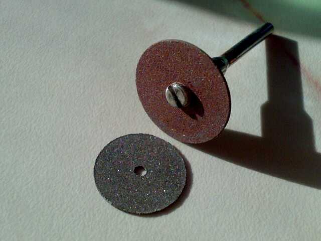

У меня VORSKLA. Дело не в машинке, а в камне которым режит. Я круги на барабашке покупаю, вулканитом называются. Режут всё, но стоят не дешево. Расколотые обоймы только им и вырезаю. Целые, понятное дело лучше выпрессовывать.
Добавлено 2.6.2011, 8:03
Нержавейку тоже режут.

Круги серого цвета. Диаметр правда маленький, мм 20 всего. Ширина около 0,5 миллиметра. Есть и другие круги, коричневые. Те нержавейку не берут, только сами стачиваются, а подшипники режут нормально.

Если можешь выложи фото круга и фирму, которым режешь.
Брал и дорогие фирменные армированные, как для болгарки, все равно стачиваются. Не очень то верится, что одним кругом наружную обойму 6205 можешь разрезать и круг не уменьшится.

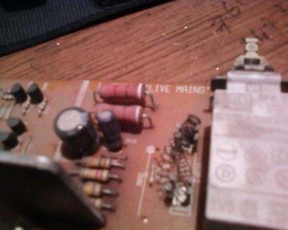

Когда нет гвоздей под руками:

Пружина от авторучки?
Эт еще что, я видел одного специалиста, он в гнезда от предохранителей кондеры в алюминиевом корпусе совал (МГБТ, что-ли, из ламповых ч/б теликов ), они видите ли подходят хорошо.. (IMG:style_emoticons/default/mrgreen.gif)

Это что там, пружинка вместо фьюза?

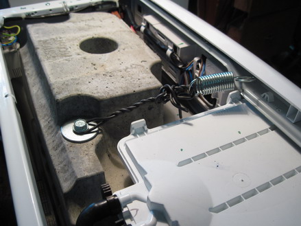

На всякий случай (IMG:style_emoticons/default/mrgreen.gif) , чтобы наверняка, бился бак о корпус... (IMG:style_emoticons/default/rolleyes.gif)

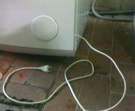

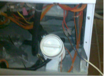

Привезли стирку.
Ржу не могу (IMG:style_emoticons/default/pacctalom.gif)

Чё-то не разгляжу, это на тэн чтоли так напругу подали? А зачем?? (IMG:style_emoticons/default/shocked.gif)

Да всё правильно,отдельно нагрев.Люди так два года стирали.Был у них мастер,не смог сделать,и сделал вот такой вариант.Но машинка пришла с другой неисправностью.Банально акво-спрей.
Но,сейчас мне не до смеха,машинка полностью работает,дефекты устранил.Люди престарелого возраста,и они привыкли как полу-автомату(т.с.сидя возле машинки,включая или выключая тэн) и что самое главное,не хотят чтоб было по заводскому.

Виктор, ну и оставь им этот провод. Заизолируй концы и пусть будет... Не лишай стариков развлечения. Пусть сидят перед машинкой и втыкают вилку в розетку...

Были в старых машинах двойные тэны. Вот можно такой поставить, пусть машина мощной частью управляет, а на слабомощный довесок вот этот кабель подключить. И пусть играются.

Так а чего он не смог сделать то?

Дорожка ,микротрещина по 12в на релюшку.

Alexzz, это ханса, там в ТЭНе дупло под термостат. Двойные ТЭНы не прокатят. Да и вообще такое надо убирать (по крайней мере подключать ТЭН не стоит однозначно!!!) Представьте, что будет, если старички забудут выключить ТЭН из розетки!!! Потом не докажешь, что ты не верблёд. Ну или городить городушки в стиле Слесаря, чтобы ТЭН не включался без воды в баке и т.д.
